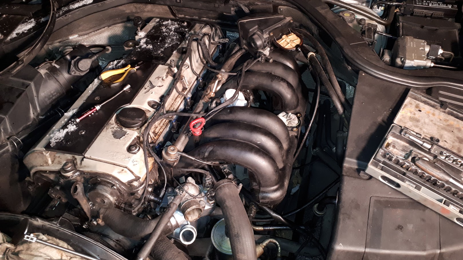

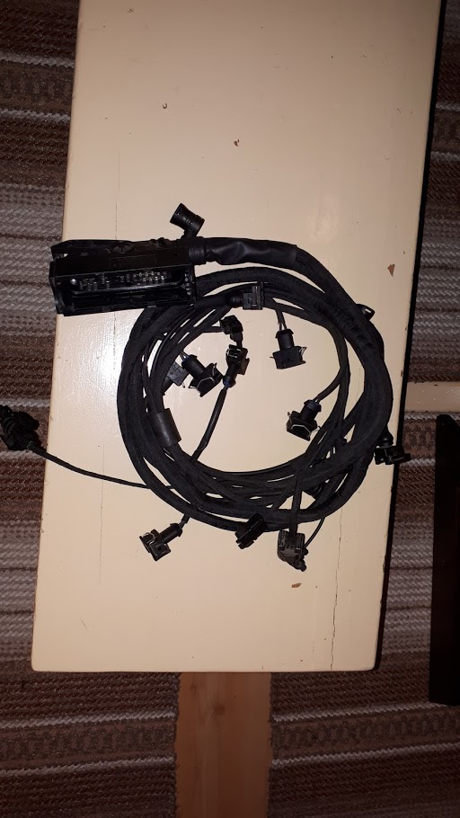

Noniin, tässähän aletaan olemaan jännän äärellä, kun korjattu johtosarja saapui Puolasta tällä viikolla ja asennusaskareita tehty. Vielä kun saisi sen takimmaisen nakutusanturin paikalleen, on ahdas paikka ja laiskottais niin kovasti purkaa tuota tavaraa eestä pois...vesipumppukin tuli laitettua samalla. Josko viikonloppuna käyntiin..jos lähtee :D
Johdot M104.jpg (100.17 KiB) Katsottu 25932 kertaa
M104 työmaa.jpg (349.38 KiB) Katsottu 25932 kertaa
Miksi sitä pitää aina talvella tämmösiä, kylmässä elosuojassa...
