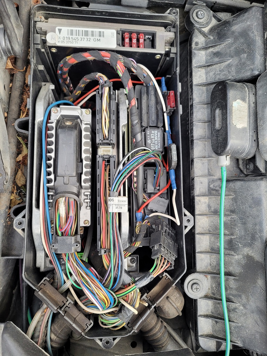

Näyttääkö noista joku sille vakkarinboxille. Pääsisin tutkimaan mahd. juotosvikoja.

Eikös sulla ollu 320 bensamosa ja sähköinen kaasu siinä?
Sen vakkaritoiminto on tietääkseni moottoriohjaimen yhteydessä eikä sille ole omaa poksia.
350diiselissä on poksi jossa oli useampi kirjainyhistelmä päällä mm CC eli cruise control.

Ei bentsiini, vaan just tuo 350 D, 4-vaihteisena ja vähempiventtiilisenä kuin hiukan myöhemmin syntynyt 300.
Oliskohan sitten ihan eripaikassakin, ettei tuossa laatikossa lainkaan.
Pitää tsekata tarkkaan vielä tuo loota.
Niin ja ihan vaijerilla kaasu. Eilen just rasvailin vipuja, kun meinas pakkasseisonnan jäljiltä nostaa kierrokset isox, auttoi heti. Ja nimenomaan kaasupoljin löysä aina vakkarin nopeusrajaan asti.

Tuo punaisen jälkiasennus sulakkeen viereinen poksi näyttää perinteiseltä mekaanisen rivipumpun vakkariohjaimelta.

Kiitos tiedosta !
Minäpä koitan tutkia, kun tipautin just pikkuisen pois käytöstä, suolasta pesun jälkeen, ja otan Möhkön taas vaihteex ajoon.
