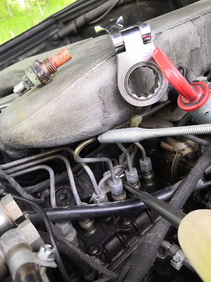

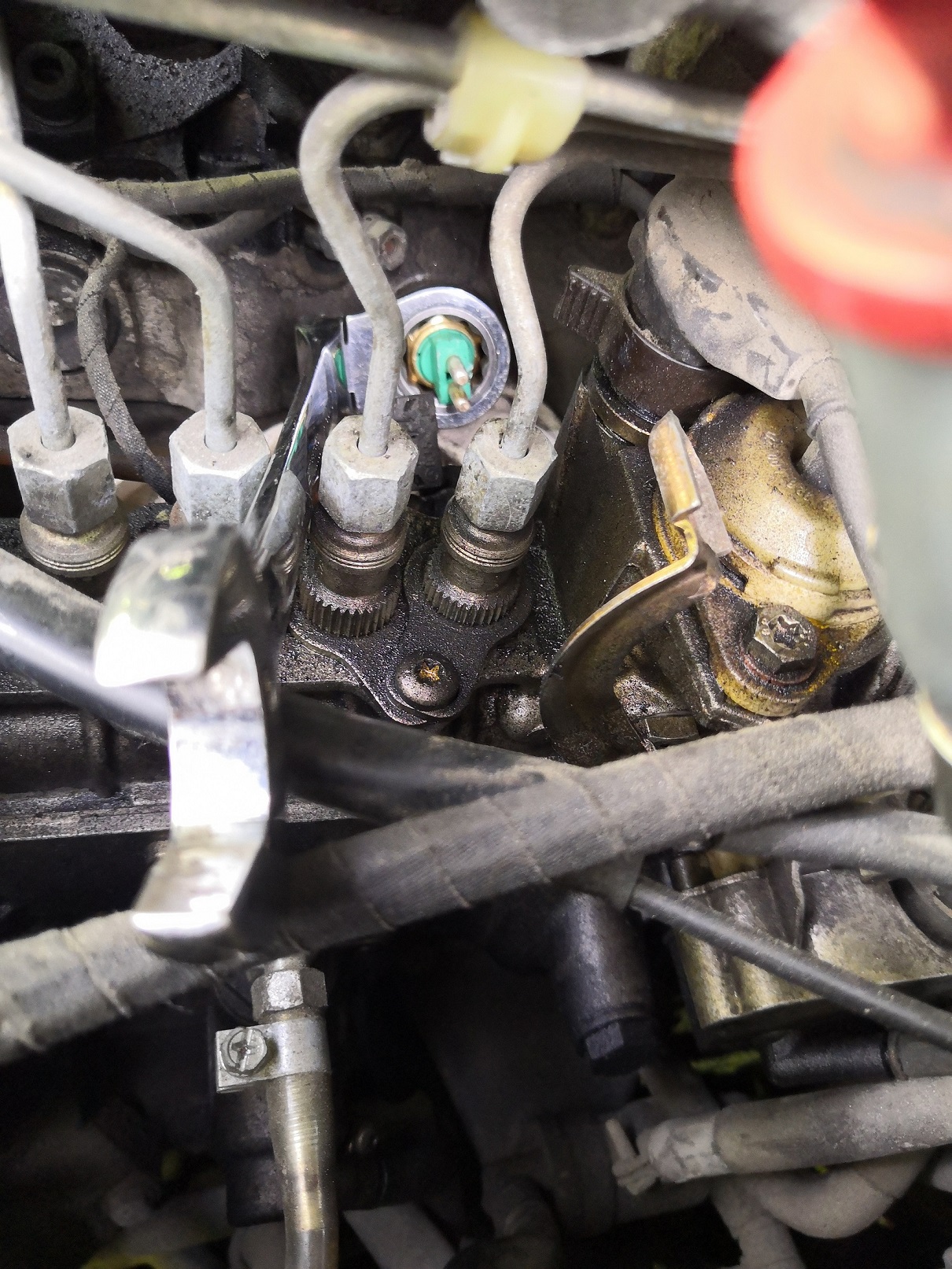

Viestit: 2213
Re: Yleensäkin S350TD kokemukset kiinnostavat
Kunnon avain (nivelletty räikkälenkki)ja teleskooppimakkaratikku sekä nipistin ni onnistuhan se lomalla minultakin. Ja rättejä tukkeex, ettei tipahda alas.
Vaihtoehtona purkaa imusarja pois päältä.
Aika minimaalinen oli liikevara tästäkin ainoasta mahd, mutta naksahtipahan auki.
30 asteen helteillä pitkän ajon jälkeen päällystystyömaan jonossa tyhjäkäynnillä seistessä tipahti neula tunnottomax, ja muutamia kertoja sen jälkeen pelannut ihan oikeinkin, ei viimepäivinä enää.
Vahinko vaan kun vika ei vaihdolla korjaantunutkaan. Ehkä vika itse mittaritaulun näytössä, kuten aikoinaan 200D:ssä. Siinä hypähteli ja humpaili hervottomasti. Ässässä pysyy 95% neula tunnottomana alhaalla. Johdot taas konehuoneessa niin kovasti paketoitu, että hankala seurata niitä mahd. vikaa etsien.
Opetellu kyllä aikoinaan jo koppaamaan tarvittaessa mittariston syliin, mutta se tarkempi tutkimus :shock: Eekkosellako mittaristo Kuopioon viemään :?:

Käynti korjaantui (toivottavasti kokonaan) kun uusin osan ja kiristelin kaikki polttoaineputkiliittymät, hapetti varmaan löpöä jostakin saumasta.
