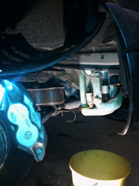

Sehän taitaa sijaita tässä oikean puolen umpion alla eli täytyy vissiinki irroittaa se vai pitääköhän koko etupuskuri käyttää pois??? Sulake on ehjä....Onko kellään tietua?? Mika T:llä varmasti on :lol:

No sehän löytyki heleposti....kurkkaas vaan auton alle vänkärin puolelle. Kumpiki pumppu oli mykkä eli täytynee käyä mätänetissä mutka?

On kyllä nätillä paikalla tuo.... :)
