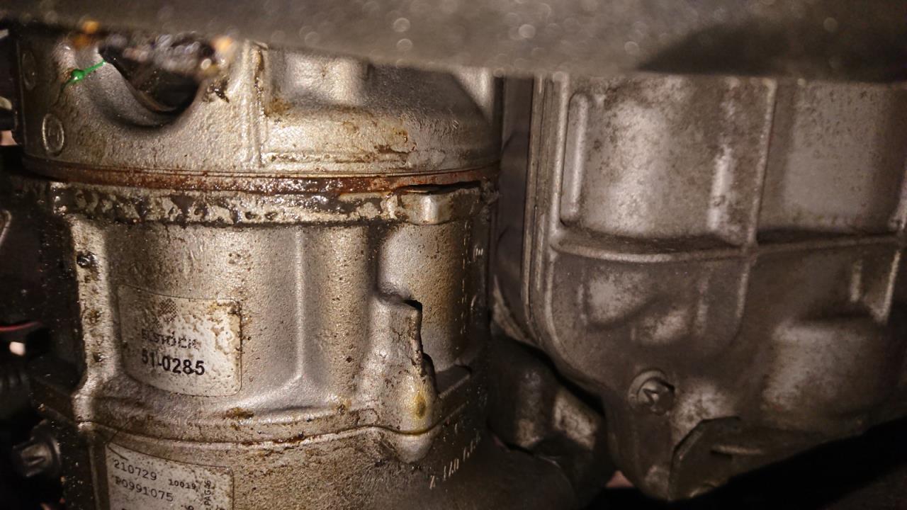

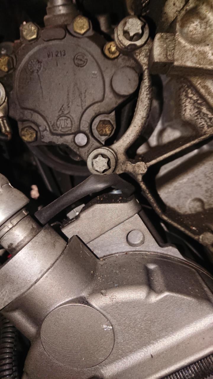

Terve!
Kävin pitkästä aikaa kurkistamassa pohjamuovien alle ja hoksin, että keskimmäinen muovi oli vähän kostea kuskin puolelta. Kurkistelin, sitten moottoritilaan ja huomasin, että ilmastoinnin kompressori on öljyinen. Moottorin kylki ja öljypohja olivat kuivat tuolta kohtaa - takana on kosteaa takastefan takia mutta sinne on puoli metriä matkaa.
Kompressori näyttää kuivalta yläpuolelta eikä ohjaustehostimen pumpussakaan tuntunut tuoretta öljyä. Sormiin jäi vain pikkuhiljaa kerääntynyttä mustaa öljy/pölymoskaa.
Voiko siis kompressori vuotaa? Periaatteessahan siellä on "paineeton" puoli, jossa kieppulevy pyörii ja onhan akselilla stefa. Toisaalta alkaisiko systeemi ensin oireilla kylmäntuoton kanssa, jos se vuotaisi. Hämmentävää... :?
-Risto

Re: Voiko ilmastoinnin kompressori vuotaa öljyä?
Kyllä voi.
Kylmäaineen seassa on öljyä ja on enemmän sääntö kuin poikkeus, että varsinkin vanhemmiten vuotavat jonkin verran.
Termodynamiikka on siitä jännä laji, että kylmäaineen määrä ei juuri vaikuta laitteiston toimintaan niin, että sitä pystyisi mitenkään havaitsemaan ilman mittalaitteita.
Täytöksestä voi puuttua vaikka puolet, mutta kylmää tulee normaalin tuntuisesti.
Usein autojen järjestelmiin on lisätty huollossa väriainetta joka paljastaa vuotopaikan värjäämällä ympäristön vihertäväksi.
Ransitti
Hyvä tietää. Harmillisesti tuo möykky on 2 vuotta vanha mutta vain vuoden takuulla. :ttu: Hirmuisen kallishan se ei ollut mutta harmittaa silti, jos sen joutuu taas kohta vaihtamaan.
-Risto
Kyllä se voi vuotaa, mutta lähes poikkeuksetta ilmastoinnin öljyn vuodot näkyvät vihreinä koska öljyssä on väriaine mukana.
Tai ainakaan itse en ole nähnyt muunlaista öljyä käytettävän ilmastoinnin huolloissa, voi niitä olla olemassa.
dealer kirjoitti: ↑17.9.2023 12:10 Kyllä se voi vuotaa, mutta lähes poikkeuksetta ilmastoinnin öljyn vuodot näkyvät vihreinä koska öljyssä on väriaine mukana.
Ja lähes poikkeuksetta taitavat vuotaa akselitiivisteestä eli sotkun pitäisi olla hihnapyörän seutuvilla.
Pitääpä tirkistellä tarkemmin, kun taas tulee joutohetkeä kotipuolessa. Aika ahdasta tuolla kasikoneen kupeessa. :D
