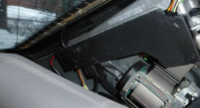

Tuleeko sulakkeelle jännite ?
Jos ei, niin tarkasta takaa ikkunanlämmittimen rele.
Jos jännite ok, niin tarkasta vasemmassa c-pilarissa olevan antennivahvistimen liittimet (paksut piuhat punainen vasemmalla ja musta vieressä).

Viesti Kirjoittaja hartsu68 »
zepe kirjoitti:
hartsu68 kirjoitti:sulake on ehjä ja vaihdettu
pitää tutkia vkl nyt on myös akku vaihdettu
