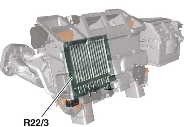

W211:ssä on tehokkaat vastukset hyttiin tulevissa ilmakanavissa. Ne ovat todennäköisesti kunnossa. Epäilen että moottorin sähköinen lisälämmitin on rikki.
zepe
Viestit: 60
Liittynyt: 05.5.2008 22:06
Paikkakunta: Kanta-Häme
Viesti Kirjoittaja zepe »
Meissenkeri kirjoitti:W211:ssä on tehokkaat vastukset hyttiin tulevissa ilmakanavissa. Ne ovat todennäköisesti kunnossa. Epäilen että moottorin sähköinen lisälämmitin on rikki.
Mielenkiintoista, missähän tämä moottorin sähköinen lisälämmitin sijaitsee ja onko sillä jotain tunnistetta ? R22/3 viittaa tuohon ilmastoinnin lämmittimeen - näin ainakin tuo tuloste herjaa. Veholla eivät osanneet sanoa muuta, kuin ettei liene tarvetta tutkia tarkemmin, kun kerran pukkaa lämmintä. Ei mitään mainintaa moottorin sähköisestä lisälämmittimestä...
Star-tulostetta lainaten sanasta sanaan :
Koodi 9470 ; R22/3 (automaattinen lisälämmitin) (sähköinen vika) ; Olemassa nyt ja tallennettu
:help: :?:
Viestit: 1949
zepe kirjoitti: Mielenkiintoista, missähän tämä moottorin sähköinen lisälämmitin sijaitsee ja onko sillä jotain tunnistetta ? R22/3 viittaa tuohon ilmastoinnin lämmittimeen - näin ainakin tuo tuloste herjaa. Veholla eivät osanneet sanoa muuta, kuin ettei liene tarvetta tutkia tarkemmin, kun kerran pukkaa lämmintä. Ei mitään mainintaa moottorin sähköisestä lisälämmittimestä...
Sieltä Star koneelta voit katsoa varaosakirjasta tai WIS:istä minkälainen se lämmitysvastus on. 211:ssä se kuitenkin on lämmityskennon yhteydessä ja lämmittää suoraan ilmaa (ei vettä kuten esim. 210:ssä).
MHe tuossa jo sanoikin että se voi vielä lämmittää hyvällä teholla jos vaikka 5 kuudesta elementistä on kunnossa mutta Star antaa vikakoodin jos yksikin on rikki.
MHe
Viestit: 1159
Liittynyt: 17.6.2008 15:50
Viesti Kirjoittaja MHe »
Katoin tuon hinnankin, ei kannata vaihtaa jos toimii. En enää sitä tarkkaan muista mutta olisko ollut jossain parinsadan pinnassa pelkkä osa, mutta työtä tuon vaihtoon menee riittävästi joten veholla teetetttynä.... :roll:
W212 350CDI -09
W219 320CDI -07
Ex: W220 320CDI -01
Ex: W211 320CDI -04
Ex: W210 270CDI -01
Viestit: 3837

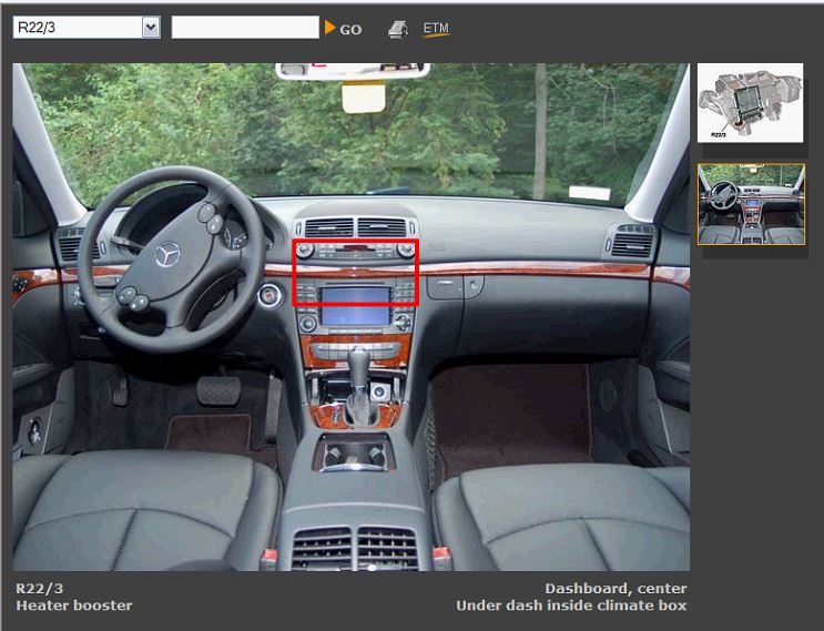

Kojelaudan sisässä olevasta sähkölämmitimestä on siis kysymys kun nimitys on R22/3. Tuo lämmitin nyt ilmeisesti koostuu useammasta lohkosta ja antaa vikakoodia yhdestä lohkosta, mutta muuten toimii.
Saattaa olla jonkinlainen savottaa tuon vaihtotyö. Itse en vaihtaisi jos lämpöä tuntuu riittävän.

Onkos kukaan vaihtanut kyseistä vastusta? Niitä myydään uutena ebayssa alle 100€. Täytyy vissiin purkaa kojelauta pois edestä että saa vastuksen irti ja uuden tilalle.
Onko mitään mikä voi helposti mennä rikki ensi kertaa kojelautaa purkavalla?
