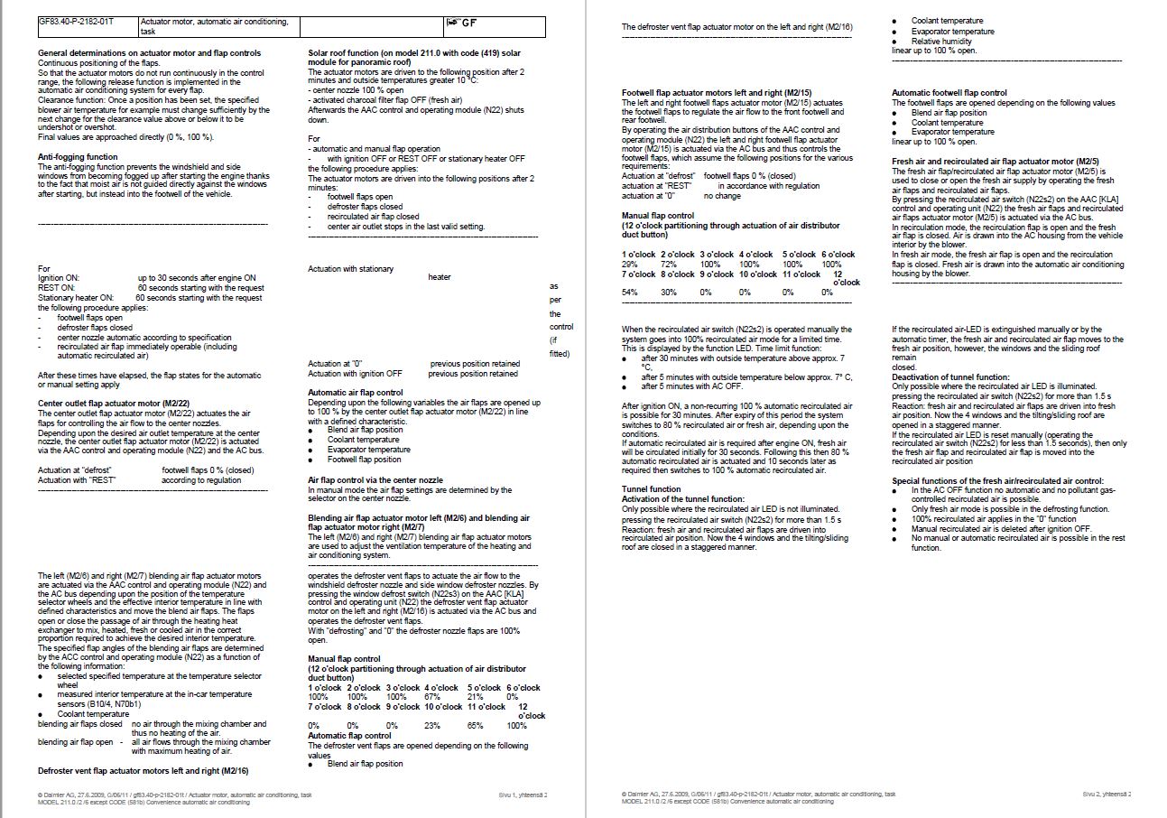

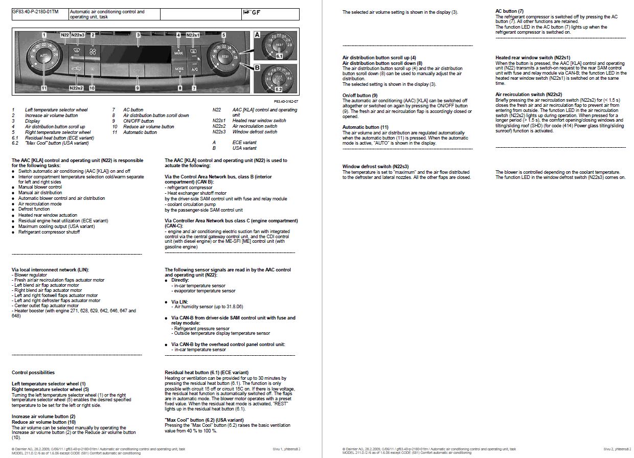

Luin WIS ohjeista että siellä on jokin sisäilman kosteutta poistava manööveri jonka lämmityslaite suorittaa automaatisesti. Se lämmittää ja jäähdyttää sisäkierrolla olevaa ilmaa ja poistaa siitä kosteutta sillä tavalla. Tätä se tekee juuri siinä 5-8 minuutin kohdalla liikkeelle lähdöstä laskien.
Sen kohdalla ajallisesti tuo jumiin menemis ilmiö myös tapahtuu ja sitten kun se ajanjakso on ohi, kaikki toimii taas normaalisti.
Laitoin tuon WIS tulostetun selosteen tuonne liitteeksi jpg:nä kun alkuperäistä pdf:ää ei voinut laittaa. Mullahan on siis tuo type_2 lämmönsäätö yksikkö tuossa piikkikeulassa eli facelifti mallissa

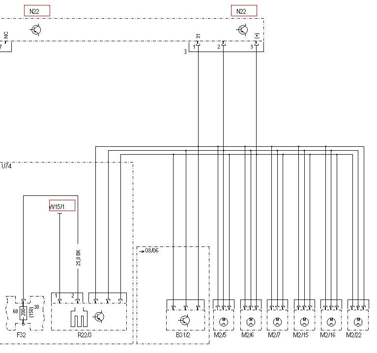

Mikä auto? Eli ainakin pitäisi tietää kumpi ilmastointi.
Saathan koodit luettua jos lin-väylä on irti, tuskin CAN-väylää irrotit kun puhuit säätöläpille menevästä johdosta.
Erikoista kyllä jos sulake palaa LIN-väylän takana olevien komponenttien takana kun paneelin pitäisi hoitaa virranrajoitus sähköisesti. Taitaa joutua irrottelemaan ainakin sen liittimen mistä käry tuntui nousevan.
W211 HVAC lin.JPG (71.64 KiB) Katsottu 39568 kertaa

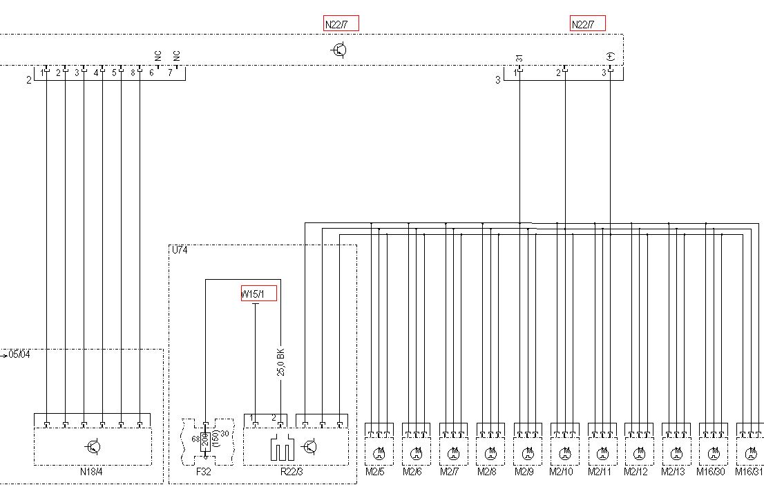

S211-04 näytöllinen ilmastoinnin paneeli ja takana oma paneeli lämpötilan säädölle. En nyt saa kuvaa tähän mutta pieni liitin ilmastointipaneelin takaa lähimpänä kuskia jätin irti silloin tulee vaan vikakoodiksi ilmastointiväylän tietoliikennevika ei mitään muuta. Olin netistä katsovinani että tuo menee vaan noille kaikille säätömoottoreille, vaan olis kiva tietää missä ne siellä autossa on että pääseekö käsiks purkamatta kojelautaa :lol:
Viestit: 1977
Re: SISÄPUHALTIMEN / ILMASTOINNIN ONGELMA W211 -07 "Facelif
190Diesel kirjoitti: ↑21.10.2022 17:22
Aika lailla sama tuollekin, enemmän säätömoottoreita. Melkoisesti puuhaa useimpiin käsiksi pääsyyn, varsinkin vaihtoon.
W211 581 HVAC lin.JPG (104.42 KiB) Katsottu 39445 kertaa

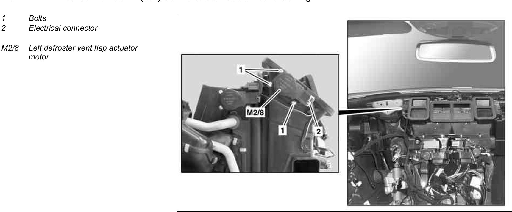

Olisko M2/8? Googlella jotain tietoa dokkarista: ar83.10-p-2004t.
W211 M2_8.JPG (110.86 KiB) Katsottu 39444 kertaa

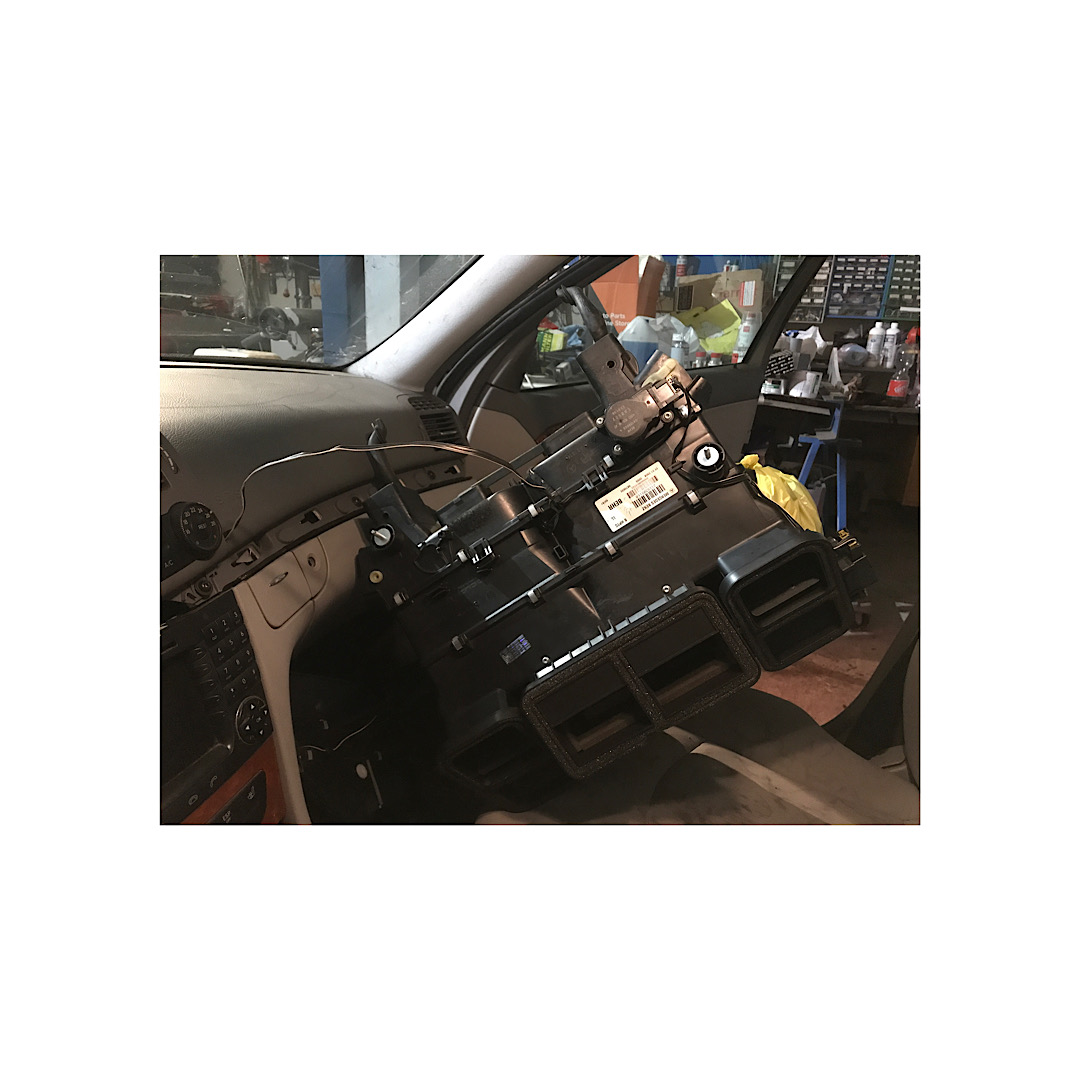

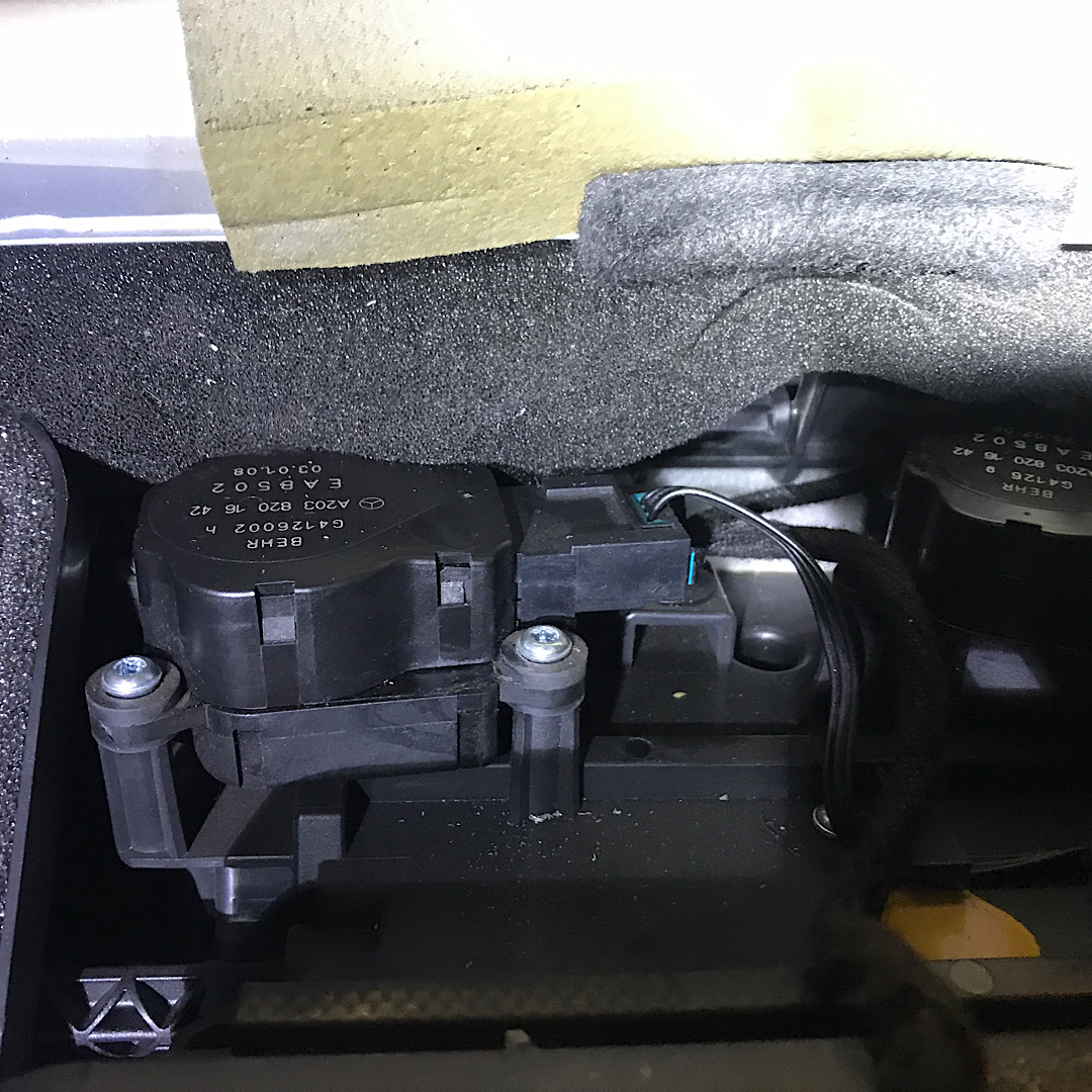

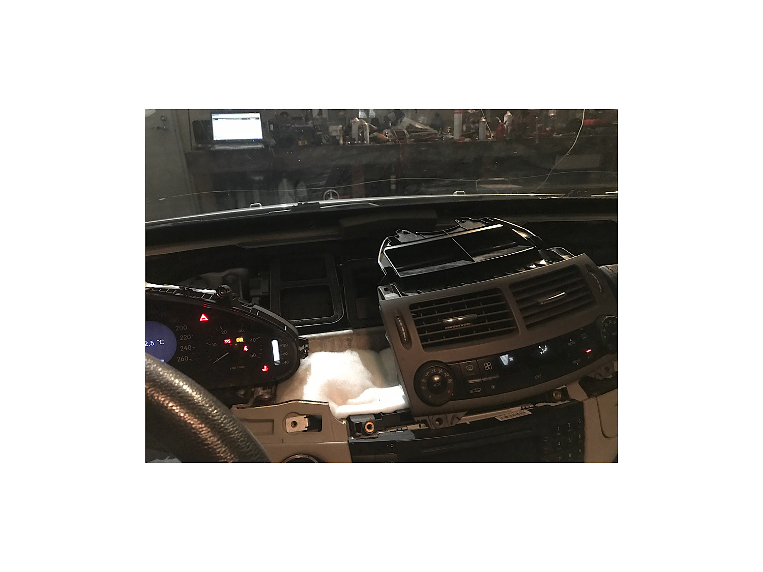

Nyt näyttää selkenevän tämä lämmityslaitteen kooma vika
Tilasin Saksasta käytetyn lämmityslaitteen Klimakasten. Auto dog nimisestä firmasta (auto koira)
rahteineen maksoi 83€ joten ei paha
Nostin sen vänkärin paikalle ja kytkin LIN väylään oman lämmityslaitteen tilalta. Poistin vikakoodit ja ei kun ajamaan ja kone kuumaksi. Ei tulleet koodit takaisin. Tuo lisälämmitin koodi 9370 tulee siksi kun olen ottanut piuhat siitä isosta vastuksesta irti. .

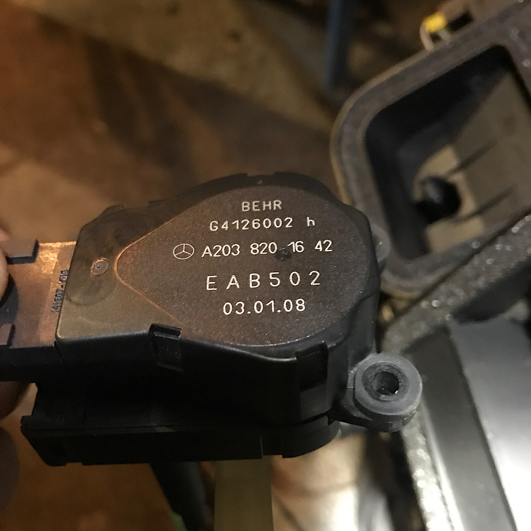

Tämmöinen se moottori on. Näitä on kaikkiaan 6kpl. Vaihdoin sen mitä eniten käytän elikkä vasemmanpuoleisen kylmä/lämmin säätimen moottorin. Se ilmeisesti auttoi sillä nyt lämpöä pystyy säätämään ja puhallin sammuu kun sammuttaa virrat.
Kun vika oli päällä lämmityslaite sammui vasta sitten kun etu SAM otti siltä sähköt pois. Se tapahtu noin 2min 30 sekunnin kohdalla.
Tuo moottori sijaitsee lähellä tuulilasin alareunaa ja sen takia joutuu irroittamaan kojetaulun yläosan. Se homma taas vaatii mittarin ja sivutolppien verhoilun irroituksen. Kulmaikkunaan menevät suuttimet on jotenkin ihmeellisesti kiinnitetty isoon peitteeseen ja niitä ei kannata irroittaa, eikä sitä tarvikaan tehdä. Mulla meni toinen rikki, mutta ei pahasti. Voi kolvata kasaan. Pari kiinnikettä murtui.
Kuva moottorin sijainnista paikallaan. Vaihdoin moottorin tuosta Saksan lämmityslaitteesta joka oli parisen vuotta uudempi kuon minun.
Ei nuot moottorit uutenakaan varmaan kovin kalliita ole. Romikset näyttää myyvän niitä 10€ hintaan.
Starilla ei tuo vika ei minun mielestä selviä, sillä viallinen moottori toimii aina joskus ja sitten vaikka kun se vika menee päälle Stari ohjaa sitä onnellisen tietämättömänä. Kaikki toimii loistavasti. Mutta kun lähtee ajamaan niin hälytykset tulee heti kaikki päälle.

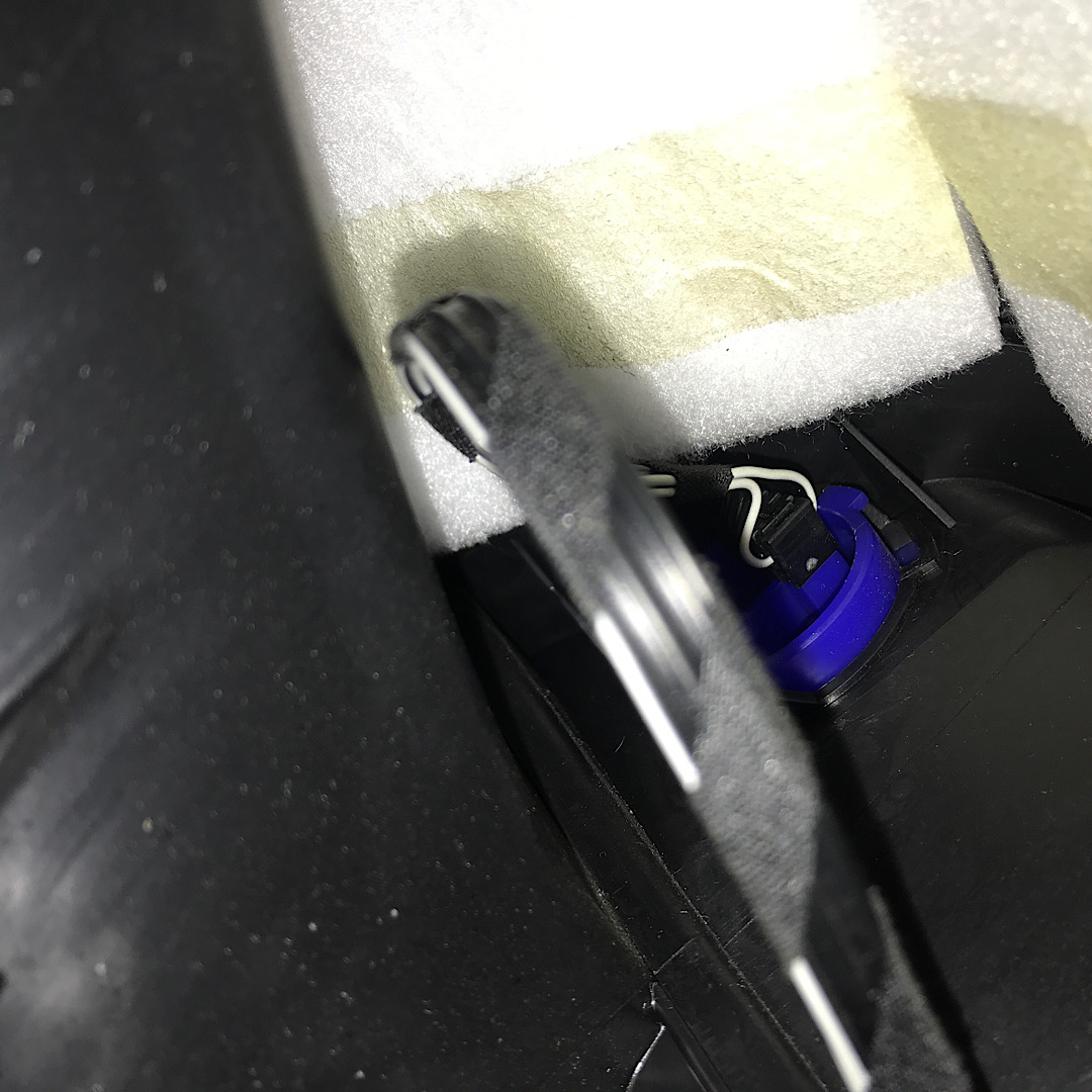

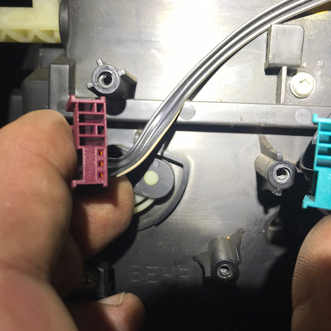

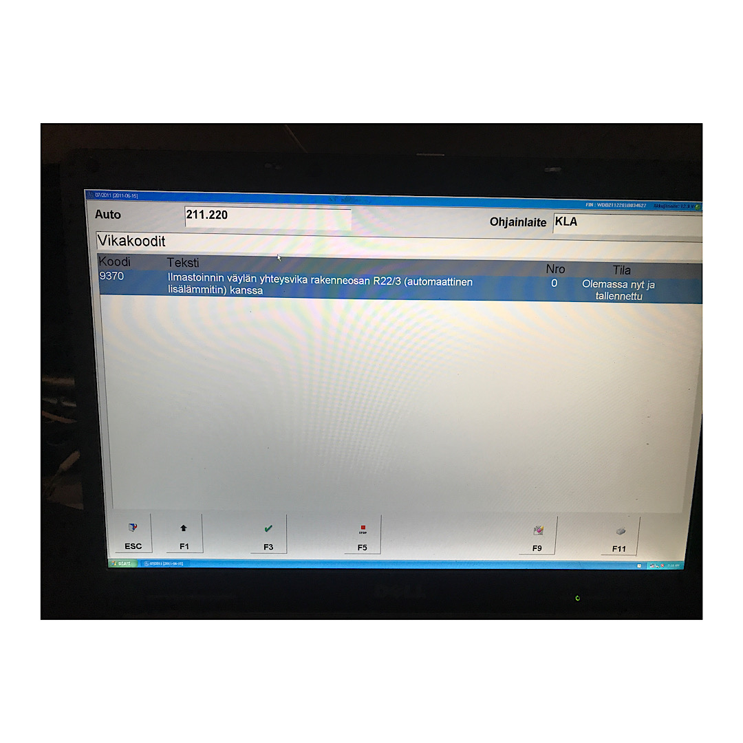

Joo, mun remontti ei ollutkaan ohi sillä että vaihdoin sen vasemman puoleisen sinisen liittimen läppämoottorin. Parin päivän kuluttua temppuili taas entiseen tyyliin. Siispä etsimään toista viallista moottoria ja sehän onnistui lopulta mutta aikamoinen työmaa siitä sitten tuli.
Tuolla mun autossa on mystinen länpötila anturi mitä Saksasta tulleessa 08 vuoden lämmityslaitteessa ei ollut ollenkaan.
No se ei vaikutttanut vaikka sen jätti kytkemättä väylään. Eikä ptc vastuksen pois jättäminenkään vaikuttanut mitään. Yksi kerrallaan vaihdoin moottoreita. Viimein kiertoilman moottori joka on siellä takimmaisena osoittautui syylliseksi vikakoodeihin.
Sen kun jätti lenkistä pois se toimi moitteetta useamman päivän. Siitä kuitenkin tulee hälytys, mutta se ei ole ilmeisen fataalia joten koko kapistus ei mene vikatilaan.
Siksi päätin vaihtaa senkin mutta se onkin niin vaikeassa paikassa että joutuu purkamaan koko keskikonsolin ja irroittamaan ohjauspyörän kiinnikkeistään. Ohjauspyörä oli helppo laittaa lepäämään penkille, mutta se väärinpäin olevan U kirjaimen muotoinen alumiinivalu haarukka joka on comand keskuksen takana olikin kaikkein vaikein rasti. Sen irroitus tuotti muutamia kirosanoja. Ei ole mersun mekaniikka suunnittelija käynyt tuotannossa eikä ainakaan huoltoja ikinä tekemässä suunnittelemaansa vehkeeseen. Sen verran pöljä ratkaisu on se.
En yhtään ihmettele että 211 sarjan lämmityslaitteen PTC vastuksen vaihto teettää Wetterilläkin 10 tunnin työn. Siinähän täytyy irroittaa koko lämmityslaite, laskea nesteet pois ja tyhjentää kylmäaineet. Silloin ei tarvitse em. U-tukea irroittaa lämmityslaitteesta, vaan koko systeemin poikittais palkkeineen voi nostaa auton sisältä pois.
Nyt toimii loistavasti. Jännittää vaan tietenkin se että vaihdettu kiertoilman moottorikaan ei ole uusi vaan vain pari vuotta uudempi kuin mun alkuperäiset moottorit.
Noh, kyllähän tuon vaihdon nyt jo tekee, kun kerran on harjoitellut.
Sen huomasin myös että niissä läppämoottoreissa on jonkinlainen momentin seuranta. Mekaniikastaan irrallaan oleva moottori antaa vikakoodin jonka perusteella Star sanoo että siellä on mekaaninen vika.
Moottorit ovat kaikki samanlaisia. Liittimessä,oleva lovetus määrää sen paikan osoitteen mihin kyseinen moottori kuuluu.
Ja mullahan se punainen liitin siellä takana ohjaa juurikin kiertoilma läppää.
Kuvassa kaksi liitintä vasemman ja oikean lämmön säätimen moottoreille menevät liittimet

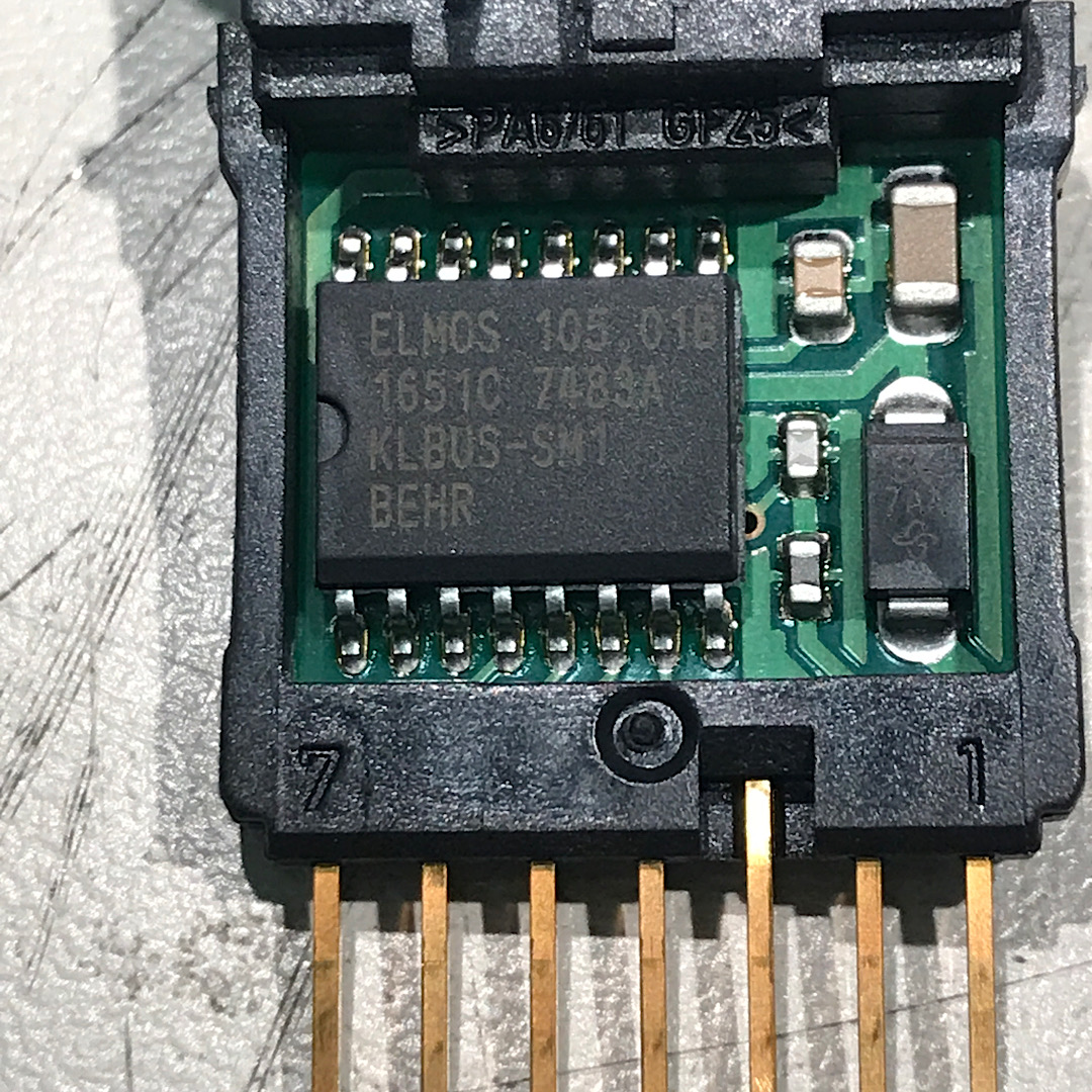

Avasin yhden moottorin ja siellä on BEHRIN teettämä LIN väylä vastaanotin ja moottorin ohjain.
Kuva mystisestä anturista jonne LIN väylä myös menee tuossa mun -06 mallissa. Se ei ole minulla nyt kytkettynä, mutta ei sen poissaolo näytä mitään haittaavankaan. En ainakaan vielä löytänyt starista sen puutteesta herjaavaa vikailmoitusta. Se on raitisilma suodattimen ja puhaltimen välissä. Sininen sovite ympärillään.
