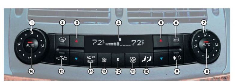

Saako jollain keinolla muutettua siten että kun kuskin puolen lämpötilaa muuttaa, vaihtuu muidenkin säädöt samanaikaisesti ?
Re: Nelialueinen ilmastointi
Ei.

viuhka2 kirjoitti:Saako jollain keinolla muutettua siten että kun kuskin puolen lämpötilaa muuttaa, vaihtuu muidenkin säädöt samanaikaisesti ?
Uudemmissa autoissa on "sync" nappi jolla saa muut seuramaan kuskin lämpötilasäätöjä. On tuossa W211:ssäkin nappi jolla saa takatilan säädöt seuraamaan kuskin asetuksia mutta en muista jääkö etumatkustajan säädöt silti elämään omaa elämäänsä.
Takasäädöt siinä mielessä tärkeämpi kun kuski niitä lukemia ei ajon aikana pääse lukemaan.
Kuva US-ohjekirjasta, nappi 10 kyseessä. Merkinnät ja sijoittelut joskus poikkeaa Euro-malleissa mutta on niissäkin tuo kytkin (siis 4-alueilmastoinnilla).

tähtikuljettaja kirjoitti:On tuossa W211:ssäkin nappi jolla saa takatilan säädöt seuraamaan kuskin asetuksia mutta en muista jääkö etumatkustajan säädöt silti elämään omaa elämäänsä.
Ainakin omassa tuon napin avulla voi säätää takapenkin lämpötiloja samalla lailla kuin sieltä takapenkin napeista. Ei se kuskin lämpöjä seuraa. Vai pitääkö sitä pitää pohjassa pitkään tms?

Roisto kirjoitti: Ainakin omassa tuon napin avulla voi säätää takapenkin lämpötiloja samalla lailla kuin sieltä takapenkin napeista. Ei se kuskin lämpöjä seuraa. Vai pitääkö sitä pitää pohjassa pitkään tms?
Vai noinko se toimikin, saa kuski takatilankin säädettyä mutta joutuukin joka nurkan asettamaan erikseen kun autossa on käynyt vieraita...

tähtikuljettaja kirjoitti:Vai noinko se toimikin, saa kuski takatilankin säädettyä mutta joutuukin joka nurkan asettamaan erikseen kun autossa on käynyt vieraita...
Joo. Siitä napista kun painaa, voi katsoa, mitä taakse on säädetty ja säätää samalla.
