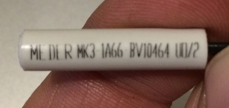

Roisto kirjoitti:Hyvä, että seleviää. Laita ihmeessa kuvia, missä moinen magneettikytkin on ja miten korjailit.
Enhän minä hirveästi tietysti niitä kuvia napsinut...
Tuossa kuitenkin tuo magneettiventtiili.
Tuo löytyy siis siitä vasemman puolen (kuskin puolen) verhourasta. Sen uran takapuolelta siinä kohtaa missä näkyy "oikealla" puolella se katkaisukytkin, siis siinä mihin verho tulee kiinni.
On kiinni siellä ihan kahdella pienellä kynnellä. Sitä kautta sitä ihmettelenkin ettei useammilla tätä ongelmaa ole... se pääsee kuitenkin tuossa kynsien välissä liukumaan. Nyt siis laitoin paikalleen ja niin ylös kuin sain, painoin "oikealta" puolelta sen kytkimen alas jolloin magneettikytkin hakeutuu sopivalle etäisyydelle ja pari tippaa pikaliimaa kynsiin että pysyy paikallaan.
Niin tietenkin ensin putsataan rasvat pois (brake cleaner tms) jne. mutta tämä on tietysti selvää muutenkin.
