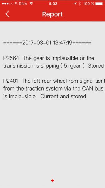

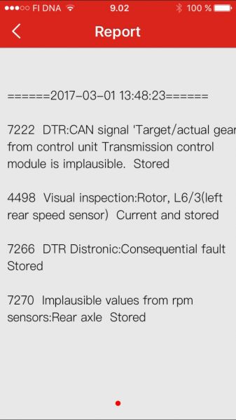

Eilenpä ajossa auto yht'äkkiä ilmoitti, että ABS (jne) on pois pelistä ja ilmanpaineseuranta systeemi samaten.
Kotona laitoin sitten tuohon köyhän miehen stariin kiinni ja ilmoitteli vasemman takarenkaan ABS anturin arvojen olevan poikkeavat.
Löytyi pari muutakin herjaa mutta etäisesti uskoisin niiden kaikkien liittyvän tuohon samaan, vai mitä mieltä raati on?

ABS kehä vetoakselissa mädäntyny irti
S210.226 digilintta
Viestit: 29851
ABS kehä vaihtoon sinne nurkkaan jos on rikki, sitten näkee myöhemmin onko muuta.

Pelkällä anturilla ei selviä?
OK. Tuo vaatinee jonkun oman työkalunsa. Kiva.
Viestit: 29851
Anturi on tosi harvoin rikki, sitä on turha vaihtaa jos kehä on hajalla.
Keskimutteri vetarista irti niin saa sitä sen verran sisäänpäin että näkee kehän kunnon. Kehä alle 20€ ja vaihto tunnin homma. Tai päivän homma jos itse tekee :twisted:

Kiitos vastanneille, täytyy metsästää huolto. Loskassa en rupea itse vaihtamaan :D
Huolestutti nuo maininnat vaihdelaatikosta jne. mutta luonnollisesti tulevat (toivottavasti tulevat) tuosta anturista kun renkaan pyörimisnopeus auton mukaan ei olekaan se mitä pitäisi.
