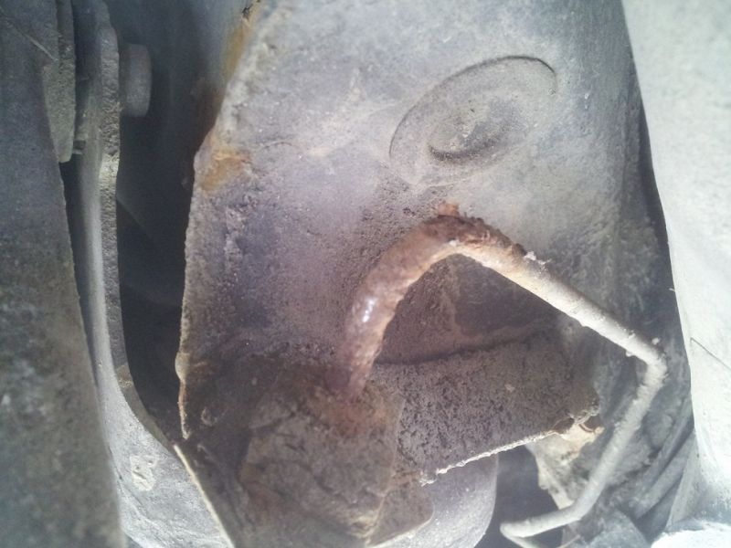

Tuli ostettua pre-facelift w211 ja jarrunesteet katoaa hiljalleen, jolloin tulee mittariin punasta näyttöä ja vaikka mitä varotuksia.
Tuossa katselin nuo takajarruputket suojamuovin takaa ja tältä näytti ->
Ei märkää kummallakaan puolella, mutta onhan nuo vähän hapettuneet. Onko muita potentiaalisia vuotokohtia vai mihin häviää nesteet?
Viestit: 29846
Pohjamuovin alle jää takapäässä kohta jossa pehmustetta putken ympärillä, siinä toinen mahdollinen lahopaikka.
Katso mistä kohtaa tiputtaa...
no keskemmällä autoa, samassa putkessa.
Henq
Viestit: 17
Liittynyt: 09.4.2011 18:33
Paikkakunta: Kuopio
Viesti Kirjoittaja Henq »
Sieltähän se vaan oli murentunu pohjamuovin alta. Nyt molemmilla puolilla uudet putket ja auto ajossa. Eikun seuraavan murheen kimppuun...
tuutsoni
Viestit: 67
Liittynyt: 20.3.2011 12:55
Paikkakunta: Varkaus
Viesti Kirjoittaja tuutsoni »
Sama jumppa tuli tehtyä, eli oikealle taakse uusi putki. Ilmaus tuli tehtyä öljynvaihto imulaitteella ja errorit hävisi kerralla.
