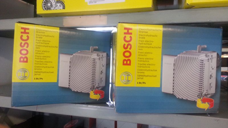

Lucky-Dog
Viestit: 7715
Liittynyt: 19.9.2005 21:05
SBC yksiköitä varastossa. Jonkun verran noita on jo myytiin :wink:

Lucky-Dog kirjoitti:SBC yksiköitä varastossa. Jonkun verran noita on jo myytiin :wink:
SBC yksiköitä
on kuin näkkileipää kaupan hyllyllä :)
hyväettä niitä saa nopeasti jo muualtakin kuin vehosta
