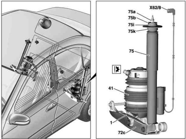

Miten on 211 mallissa tehty airmatikki ?
Olen itse nähnyt vain 211 koppia, joissa takapää ilmajousitettu ja niissä on ilmajousi ja iskunvaimennin erikseen. Onko airmatikkimallissa takapää kuitenkin edellä kuvatulla tavalla toteutettu ja entäpä etupää ?
® Mesen Coupeklubi
® Mesen 10-kerho
Viestit: 7390
211 Airmatikin takapää on samanlainen kuin "tavis" farkun.
pl. tietenkin jäykkyys ja korkeussäätö.
Eli jousi ja iskari on erillään.
Edessä on sitten samantyylisesti ässän kanssa jousi ja iskari samassa tolpassa.
ram
Viestit: 2360
Liittynyt: 08.5.2011 14:49
Paikkakunta: Numminen
Viesti Kirjoittaja ram »
OK.. Tämä selvä.
