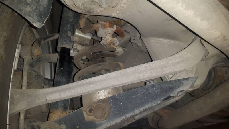

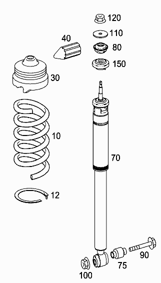

Noniin. Nyt on vihdoin lomien kunniaksi ryhdytty vaihtotyöhön. Etupää on valmis, kuskin puolen airmatic osat takaa(iskarit+Ilmapussi)ovat otettu pois. Olen hankkinut käytettynä Sedanin takatukivarret.
Kysymyksiä: Tuleeko tuohon takatukivarteen alapuolelle (jousen alle) mitään kumipuslaa tai vastaavaa? Entäs tuleeko yläpäähän mitään? Näyttää ainakin siltä että rautajousta tuohon ei voi laittaa tuollaisenaan.
Kiitokset etukäteen pikaisista vastauksista, huomenna projekti jatkuu.
Moro,
Joku läystäke näyttäisi olevan alapuolella (A2033240084). Yläpuolelle tulee sitten ns. säätökumit (5 eri paksuutta: A2113250X84, jossa X on 1–5). Niillä perinteisesti passataan jousitus sopivalle korkeudelle.
