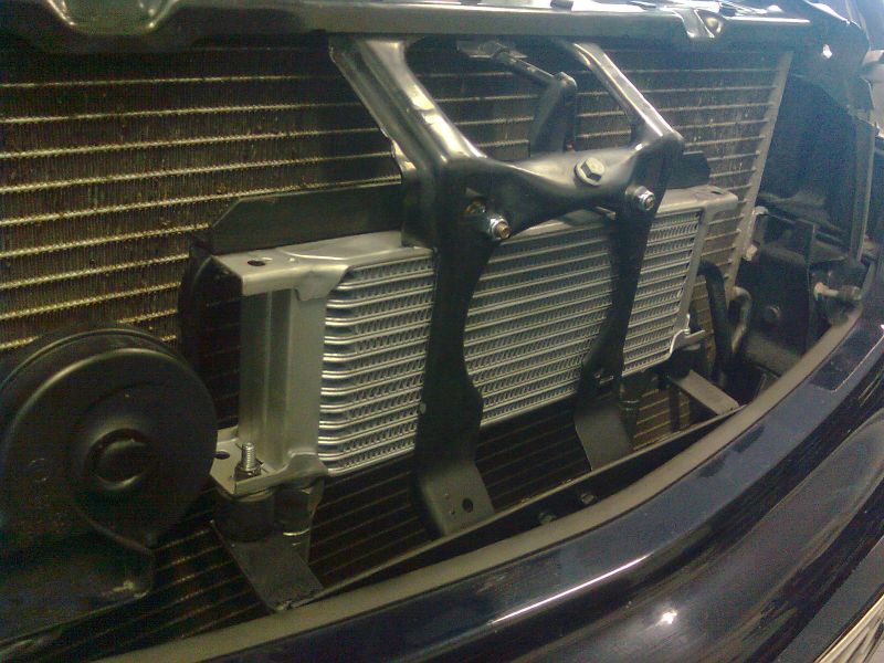

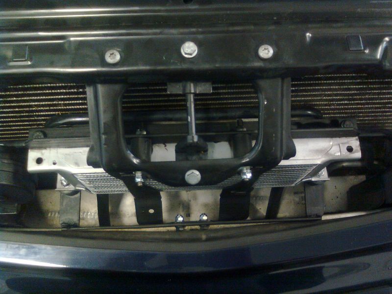

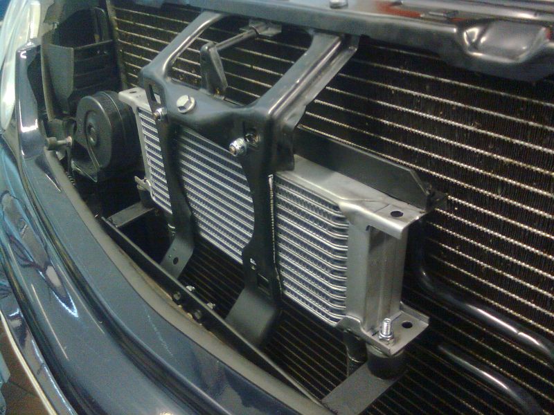

Kuten tiedetään alkupään 211:ssa on ollut ongelmia jäähdyttimessä; tiiviste pettää ja glykolia pääsee automaattivaihteistoöljyn sekaan tuhoisin seurauksin.
Samassa paketissa on siis sekä moottorin jäähdytin että vaihteistoöljyn jäähdytin.
"Syyläreitä" on vaihdeltu mutta nyt päätettiin kokeilla laittaa vaihteistolle erillinen jäähdytin.
Kenno on 13-rivinen ja kennon mitat 329 x 92 x 50mm.
Letkut on teetetty hydrauliikkaliikkeessä, pituutta 55 ja 70 cm.
Kenno on kuten kuvasta näkyy kiinnitetty etutukirautaan kumityynyillä. Yhtään reikää ei tarvinnut porata mutta tuesta leikkasin laidoilta palaset pois, muuten kenno ei mahdu tuonne.
Jos autossa on Distronic kennon joutuu tietysti laittamaan muualle.
Letkut menevät coolerin edestä, tilaa on.
Keulan allahan on putkistossa liittimet joihin voi laittaa uudet letkustot paikalleen ja jättää syylärille menevät putket irti.
Mitenkähän lienee, pitäisikö kennoa peittää kovalla pakkasella...

Tuohan voipi olla varsin toimiva soluutioni akuuttiin dilemmaan, tuskin ainakaan kehnommaksi menee. Tätähän voi varmaan vapaasti lainata myös muihin samasta harmista kärsiviin Mersuihin, eikös tätä vaivaa ole ollut ainakin 202 koppasissakin?

Tyylikäs ratkaisu, näyttää ku olis tehtaalta asti ollu tuossa 8)

Hyvältä näyttää.
En osaa vähäisen kokemukseni perusteella sanoa että onko vaihteiston jäähdytintä tarpeen peitellä pakkasilla. Moottorin jäähdytintä on jokatapauksessa tarpeellista peitellä, ja olen huomannut että jos ja kun vaihteisto ei ole saavuttanut täyttä lämpötilaa, niin vaihtamisohjelma ei toimi samallalailla kuin 80 celssiuksen lämmöissä, vaan vaihtaa alaspäin liian herkästi ja ei osaa hyödyntää moottorin vääntöä. Joten arvailen että tuon erillisen jäähdyttäjän kanssa olisi talvipakkasilla hyvä käyttää ainakin jonkinlaista viimasuojaa. Tuskin sillä on kuitenkaan muuta merkitystä kuin muutama desi polttoaineen kulutuksessa.
Eikös vanhemmissa askeissa ollut termostaatti, tuntuis pöhkölle jos se ois jäänyt pois näissä uudemmissa :roll:

Sattuisko olemaan ylhäällä, millä kierteellä tuo letku liittyy alkuperäisiin öljyputkiin?
Kauan pitänyt tehdä tuo systeemi, mutta en ole saanut aikaiseksi.
Hieno toteutus!

Täälläkin olis kiinnostusta tietää tuo kierteen tyyppi ja koko.. :roll:

Kertoisin jos tietäisin mutta letkuja teetettäessä oli mallina välikappale joita meillä on kourallinen varastossa niitä tilanteita varten että joudutaan kytkemään alkuperäinen vaihteistoöljyn jäähdytys tilapäisesti pois käytöstä.
Mittailen kyllä seuraavalla kerralla jos suinkin muistan, joku muu saattaa osata kertoa jo ennen sitä...
Vaihteistoöljyjä vaihtaessa tehdään huuhtelu ja siinähän lasketaan jäähdytyskierron letkusta öljyä ulos, aina sitä on letkun täydeltä tullut lämpötiloista riippumatta oli kyseessä sitten 211 tai vanhemmat mallit.
Termostaatti on siis paluupuolella jos on.
