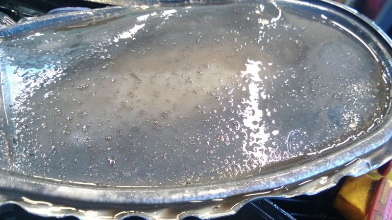

Voin kertoa kylläkin vitosta jossa viis lovinen automaatti. Juurikin vedättäessä/kiihdyttäessä kuului siritystä joka veholla ensin luultiin turbo viaksi. No eipä kummentunut turbon vaihdolla ja 400 km myöhemmin oli vaihteistossa jo havaittavissa luistamista ja 200 km tästä vaihteet meni rysähtämällä päälle. Ja loput varmaan arvaattekin. Öljyt ja suodatin täynnä metallihilettä ja naarmuja akselissa + laakerit sökönä -> uus laatikko ja turbiini takuuseen 5 viikoa ennen takuun umpeutumista 9k€. KI-TOOOS.
Vaihteiston öljynsuodatin avattuna....

Aivan juuri, kiitoksia tiedosta. Nyt juhannusreissulla, toivottavasti takaisin pääsee. Täytyy turbiinia alkaa kahtelemaan uutta ja vaihtoa sille. Toivon mukaan se ainut vika. Toistaiseksi pelannut vielä, ei parhaalla mahdollisella tavalla mutta toimii kuitenkin.
Siis sinulla vika oli nimenomaan lähtöisin turbiinista?
