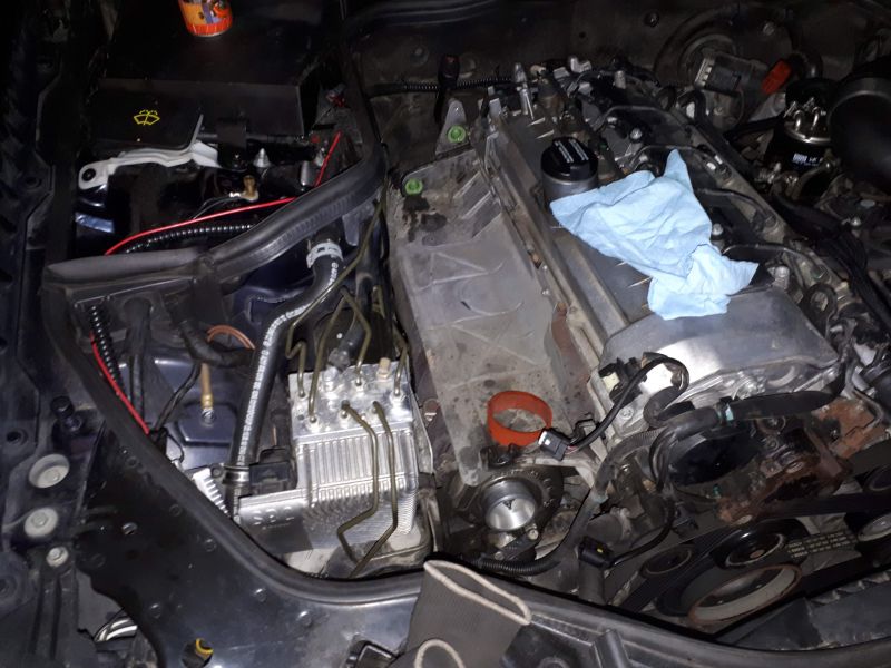

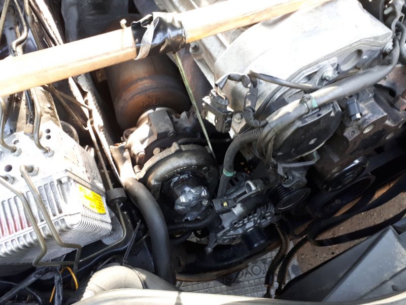

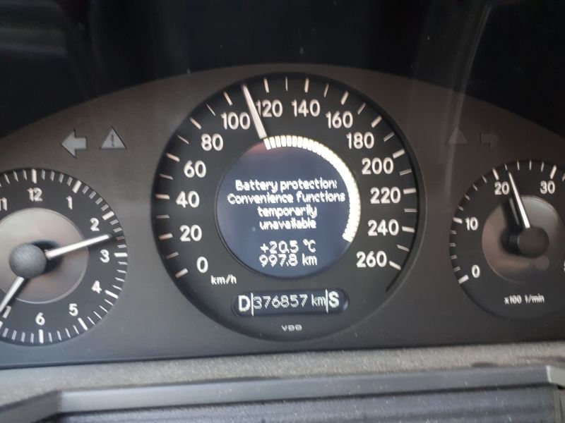

377 tkm. Visit work shop akun kuva ja ilmoitus mukavuustoimintojen pois kytkemisestä.
Laturi. Tarkempi diagnoosi vapaakytkin.
Ei löytynyt vapaakytkimen vaihtajaa niin vaihdoin koko laturin.
Vähän enemmän on jumppaa pellin alla tässä kun vertaa vaikka tuon 200d ceen laturin vaihtoon.
Ilmansuodatinkotelo, turbon imu- ja paineputket ja vesiletkut pois tieltä.
