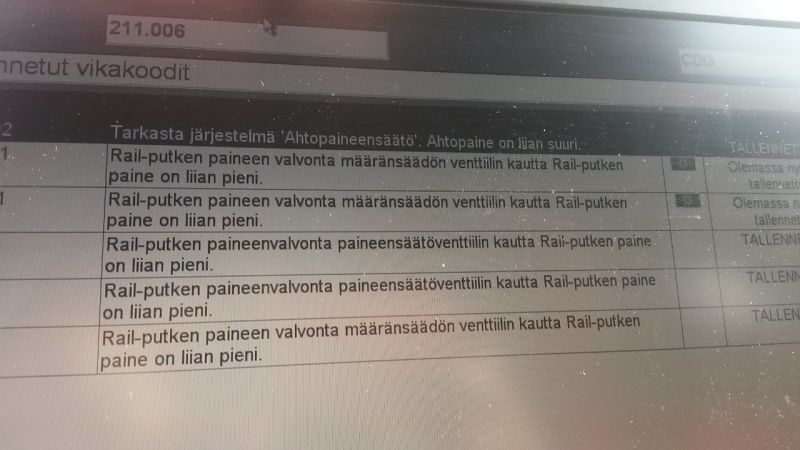

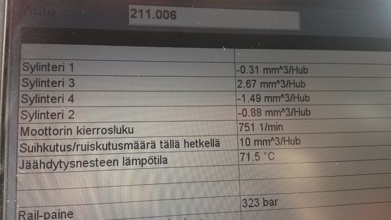

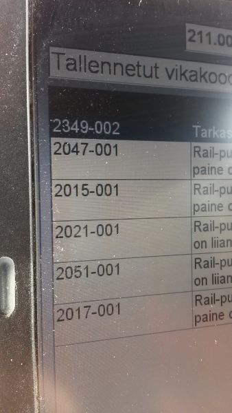

Nyt star ollu kiinni autossa:
Ja sitteKuvaKuva
Onko tuossa yks vika ja muut seurausta tästä vai mitenkä ?

Sain starin käyttöön niin tein seuraavasti. Poistin kaikki olemassa olevat ja tallentuneet vikakoodit. Moottorinvikavalo syttyi ja aina sama vikakoodi, aina Y94 määränsäätö venttiliä morkkas. Tein tämän varmaan 5 kertaa.
Mistäköhän tuon määränsäätö venttiilin sais halvimmalla?
Mersu.

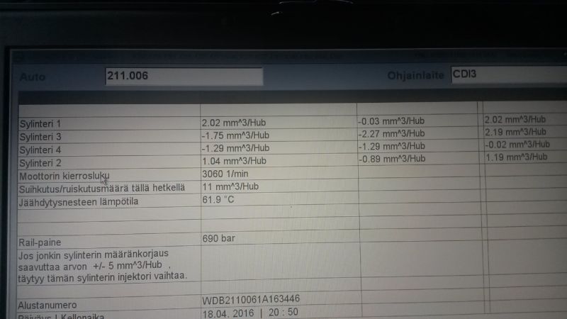

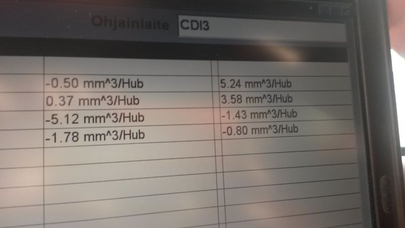

Viestit: 29887
Määränsäätöventtiili siinä pumpun vieressä / alla on usein vikakohde, mutta kun suuttimissakin 1 ja 3 tuollaiset arvot... oliko ykkönen missä vaiheessa mittausta kuvan maksimiarvossa ? Silloin ei ole ykkösellä kyllä käynyt lainkaan.

No sitäpä ei tullu katottua... mie en noista niin paljoa käsitä, jos katon koska menee yli 5 niin mitä muuta täytyy kattoa ?
Mersu.
Viestit: 29887
No, sehän yleensä kertoo että suutin on aivan p*ska kun korjausarvo on viidessä. Se vaan kun ei se yleensä paljon muutu siitä sitten käytellessä, niin ihmetyttää.
Testaa Starilla määränsäätöventtiili ym. testaukset, siellähän on hyvät ohjeet ja mahdollisuudet niihin...
