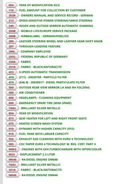

Kaveri alustavasti hieronut kauppoja ko. laitteesta, pyysi mukaan kattelemaan ja koeajolle.
Alle 200tkm mittarissa, kuulemma jo 06 tuotu vehon toimesta suomeen, huoltokirja tarkkaan täytetty ainakin suomen ajalta. Yleisilme sinänsä täsmäisi kilometrien suunnilleen oikeaan määrään. Suurin murhe, SBC, uusittu 2014 kuittien mukaan.
Onko noissa alkupään 211 sedaneissa jotain muuta erikoista jota pitäis tarkistella läpi, verrattuna väyryseen?

Kilometrit pitänee paikkansa, vehon maahantuoma -06 ja silloin alle 20tkm, nyt 200008 lukema, säännöllisesti huollettu (kuitit ja huoltokirja löytyy).
Ainoa murhe on jäykkä ohjaus. Nesteet kyllä ihan alarajalla. Pumppu kuulostaa terveeltä eikä vuotoja. Törmäsin samaan ongelmaan naapurifoorumilla, jossa ongelma oli ratkennut nivelten rasvauksella. Onkos tossa nyt muita vaihtoehtoja? Suodatin tukossa tms?
Viestit: 29610
Tarkista onko varusteena parametriohjaus, joko EPC:stä tai pellin alle katsoen onko hammastangossa sähköohjattu venttiili kuskin puolella etuviistoon. Jos parametriohjaus ei toimi ohjaus on jäykkä hitaassa ajossa mutta mitään vikakoodeja ei tule mihinkään.

Eli 213 parametrinen ohjaus? Ai hitto ku siitä sitä ongelmaa jännä lähtee ettimään. Pitää suositella kaverille et enenen kauppoja hoitavat kuntoon.
Syytä ei tiedä vaihtoon, mutta vaihdettu silti joten siitä ei kai 10v sisään tarvis murehtia. Kelpais toisaalta itekin ostaa tommonen jossa huoltokirja liikkeissä täytetty 20tkm välein (suomen puolella siis, 17tkm eka merkintä) ja kuitit kaikesta. Alle vuos sitte taka-sam uusittu, laatikkoöljyt kahteen kertaan vaihettu mitä äkkisilmäyksellä selasin. Melko tarkalla pidolla ollut. Ja joo, olihan siihen vuoden sisään turbokin uusittu. Pulttien kannoista päätellen suuttimetkin käytetty vastikään irti.
Viestit: 29610
Ei mitään ihmeellistä siinä että SBC yksikkö on jouduttu vaihtamaan noilla kilometreillä.
Parametriohjaukselle tulee ESP boksilta ohjaus jotain kautta, etu-samin alla on ainakin joissain vuosimalleissa yksi liitin joka voi olla hapettunut tai sitten yksinkertaisesti johto poikki tai venttiili rikki. Venttiili helppo vaihtaa, taitaa maksaa muutaman satasen.
