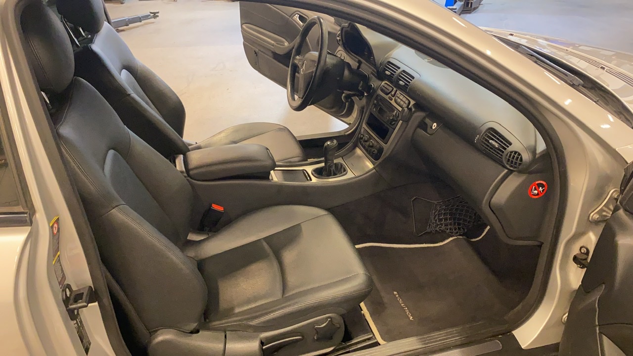

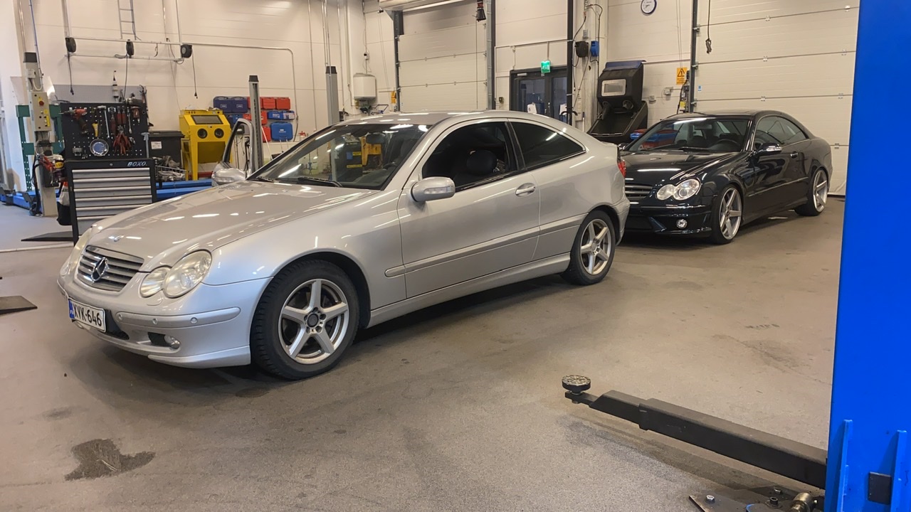

Muutaman mutkan kautta tuli C200 kompressor sportcoupe hommattua. Pari vuotta sitten leimattu viimeksi. Auton katselin läpi ja selvät viat pois ennen ”vikalistan hakua”. Pakoputki oli kokonaan poikki, sen hitsasin kasaan ja puhdistin 2.lambdan liittimen kun perus M271 tyyppivika eli työntänyt öljyt johtosarjaan nokka-akselin magneeteilta. Vikakoodit sai pois ja käytin sitten inssillä tutkittavana. Kaikin puolin kelpasi ja päästötkin hyvät, viimeksi yläasteella hitsannut niin yllätyin että tuli tiivis sauma
Muutamat pikkujutut laitella kuntoon, josko tuolla talven ajaisi kun oli talvirenkaat valmiiksi alla. Antenni/antennivahvistin osastolla vikaa, ei kuulu radio eikä aukea ovet. Joku sitä oli jo tutkinut ja vaihtanutkin osaa kun oli luukun verhoilut irrallaan. Katsotaan saisiko tuohon itse jotain järkeä että missä vika…
Ja kuten mainittu, M271 niin koko ajan pelko perseessä jakopään takia. 243tkm ajettu, todennäköisestihän sinne on jotain vaihdettu mutta ei vain uskalla ajaa ja odottaa. Plussaa jos selviää pelkällä tarkastuksella, jos pitää laittaa nokkapyöriä varten niin se hieman tympäisee kun menee auton ostohinta osiin.
Ihan ok varusteilla, nahkajakkarat, penkinlämmittimet (toimii), ilmastointi (toimii), orggis bixenonit (kiilloitusta vailla), parkkitutkat (ei toimi). Värinä tässä on se perus ”senilite silber” eli brilliant silver, hieman tylsä väri mutta onneksi ei ole ruosteessa pahasti.

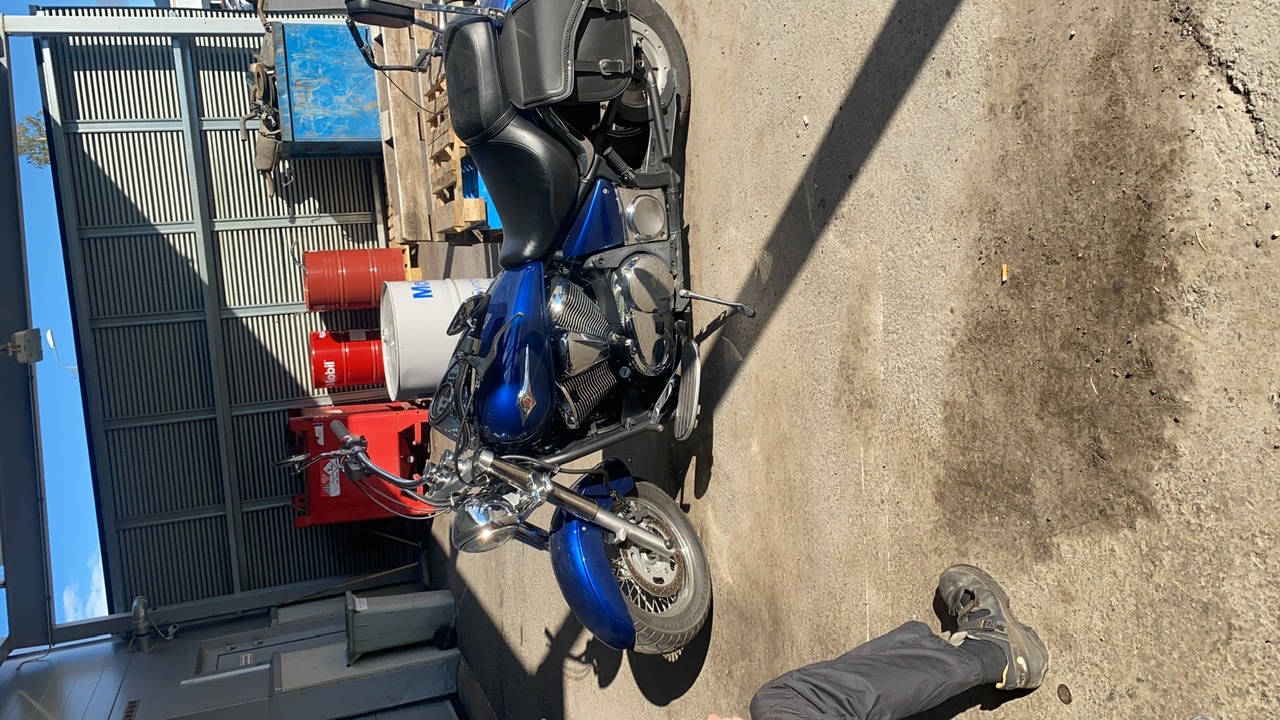

Jonkun verran vienyt intoa autoharrastukselta moottoripyörän osto ja kortin ajo. On se silti mukava laittaa V8 tulille ja lähtä ajelemaan silläkin

Minkä verran tuli mopoon kilometrejä, tai ajoitko kortin jo alkukesästä että olisit ehtinytkään ajaa...
Re: Multivirin V8:t
Vähän vajaa tonni, elokuun puoli välissä vasta kortin kerkesi saamaan

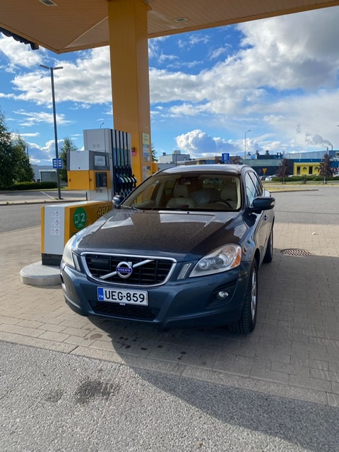

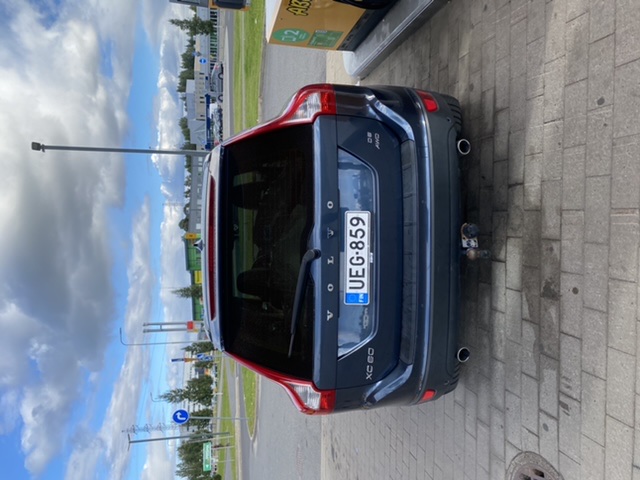

Ei ihan vähäänaikaan olekaan tullut mitään kirjattua. Muutettiin paremman puoliskon kanssa ympäryskuntaan asumaan ja työmatka piteni huomattavasti. Polttoainetta rupesi siis kulumaan runsaammin. Kohtuu hyvityksen sain clk:sta ja sportcoupesta, katselin marsuja hintaluokasta 10-12k€ mutta ei oikein löytynyt mieluisaa, 651 ei nappaa ja monesti ym budjetissa olevat tötteröt huonoilla varusteilla. Vedin ässän hihasta ja xc Volvo AWD:nä alle. Ajellaan jonkunaikaa semmoisella
