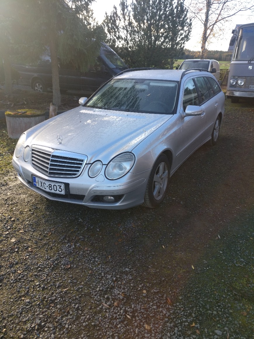

Frouvan meni syksymmällä työkuviot uusiksi ja kulkua siunaantui pahimmoilleen 100kilometriä sivu.
Siinä alkoi ransiitin 10 litraa sataselle tuntua hiukan paljolta, eikä se 90km/h huippunopeuskaan kivalta tunnu kun joka päivä sahaa vähintään satasen rajoituksella olevaa tietä.
Ratkaisuksi mietittiin edullista dieselkäyttöistä farmariautoa ja kaikenmaailman muun merkkisiäkin selailtua rouva hoksasi, että akip:llä on Ylivieskassa ihan passelin oloinen Mersu.
Hintaluokka oli vähän yläkanttiin siitä mitä itse olin ajatellut, mutta rouva oli halukas hankkimaan auton omin avuin, joten ei siinä muu auttanut kuin soittaa akille, että emäntä tahtoo ostaa sulta auton.
Sellainen kevyt lauantaipäivän kierros tehtiin sitten tuossa lokakuun puolivälin tienoilla.
Helppoahan se on autokauppa, kun vanhastaan tiedetään auton olevan sellainen kun sanotaan.
Koeajamaankin ehti ihan hyvin kotimatkalla, sitä kun riitti 440km joka oli tietysti aamutuimaan ajettu jo toisinpäin.
Allekirjoittaneen takalisto meinasi Viton penkissä vähän puutua, mutta E:n jakkara taitaa olla parempi. Missään kohtaa matkaa ei kuulunut ehdotuksia autojen vaihtamisesta :lol:
Laitos on käyttöönotettu -08 ja papereiden mukaan viettänyt ensimmäiset vuotensa Suonenjoella taksina. Classic varusteltu eli kun suomessa ollaan, niin käsittää lähinnä kääntyvät etupyörät :lol: 200cdi, eli voimaa on :mrgreen: (todellisuudessa riittää muuten mainiosti normaaliin liikennöintiin)
Päältä hopea ja sisältä mustaa kangasta metrejä oli hakiessa 408tkm ja nyt taidetaan mennä jossakin 422tkm tienoilla.
Melkein on vaatinut jo remonttiakin :shock:
Pakkasten saapuessa rasvasin lämppärin puhallinta kun alkoi ikävästi vikisemään ja alkuperäisen akun vaihdoin ennenkuin lakkaa lähtemästä aamuisin käymään.
Nyt täytyisi vilkaista oikeanpuoleista takaselkänojaa kun se menee kyllä lukkoon, mutta mittaristossa herjaa silti.
Lukko on kovasti jähmeän oloinen, joten ihan voitelukin voisi varmaan ensihätään auttaa.

On kyllä ollut kertakaikkisen toyotamainen mersu tämä :|
Taitaa olla 517tkm. mittarissa pikkuhiljaa, eikä edellämainittujen lisäksi ole laitettu kuin etujarrut ja viime keväänä joutui seisontajarrua herkistelemään leimalle. Normi öljyjen ja suodattimien vaihtoa toki jokusen kerran tuolle matkalle.
Vaihteistoöljyt täytyisi kunnostautua vaihtamaan, oikeastaan olisi saanut vaihtaa jo :oops: ja takavaimentimen päällä oleva lämpöpelti on jostain kiinnikkeestä irti ja rämisee.
Xenonit heitin metsään jossain välissä ja tilalla on led-polttimot, olikohan Phillips-merkkiset. Ajovalon lasit voisi kokeilla kiillottaa vaikka projektorihan sieltä varmaan on loppu :roll:
Ransitti

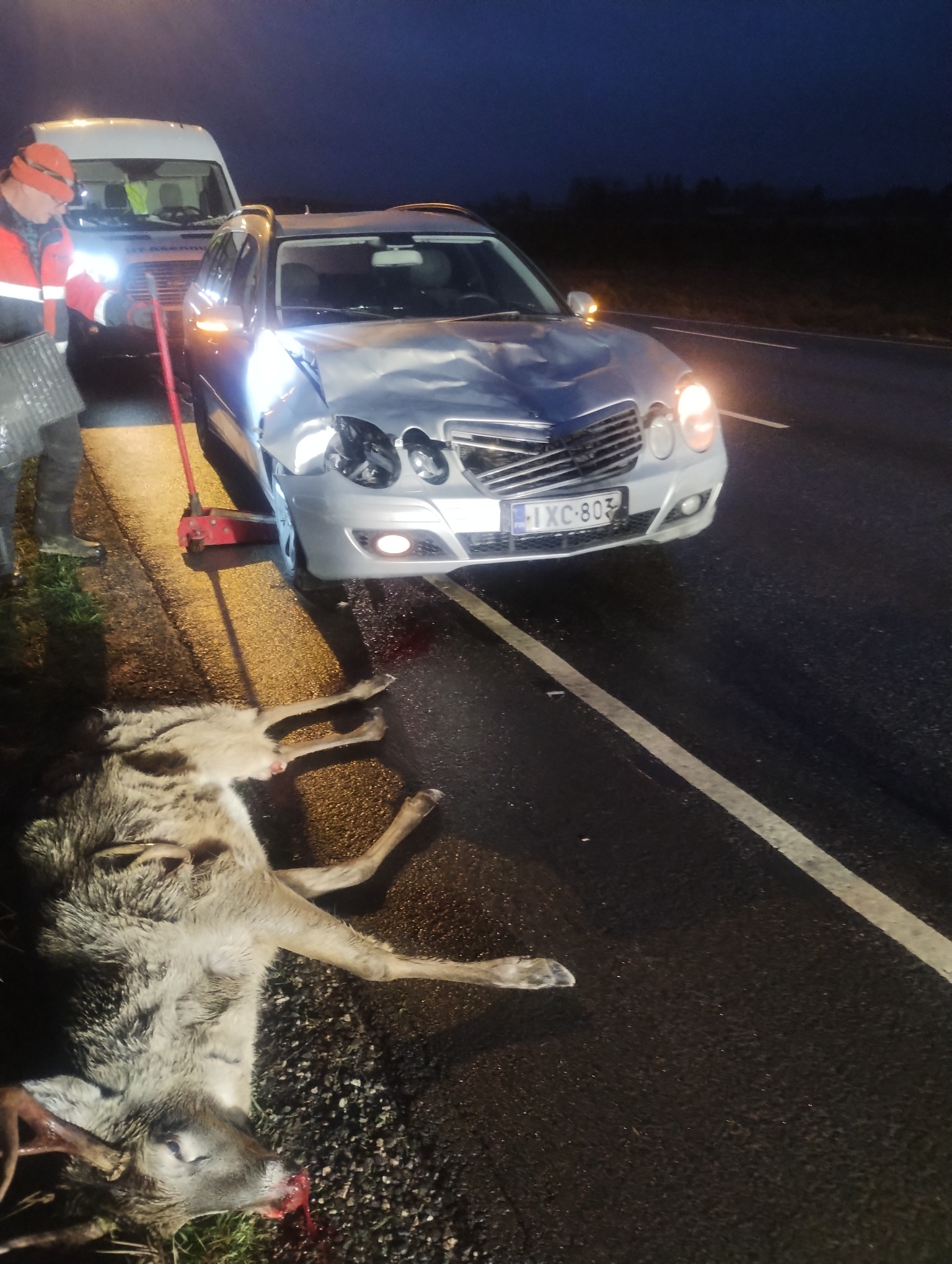

Tämän matka päättyi marraskuiseen aamupimeään ysitiellä mittarinlukemaan 535tkm.
Pukki keulaan +80 vauhdissa, siitä katolle ja takaisin eteen lopulta kiilautuen kokonaan auton alle.
Ei onneksi henkilövahinkoja ja vakuutusyhtiö maksoi ruhtinaallisen korvauksen.
Tarkastaja oli tuumaillut, että saatettaisiin korjatakin jos ei olisi katto mennyt niin pahasti läjään :shock:
