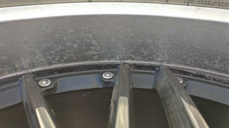

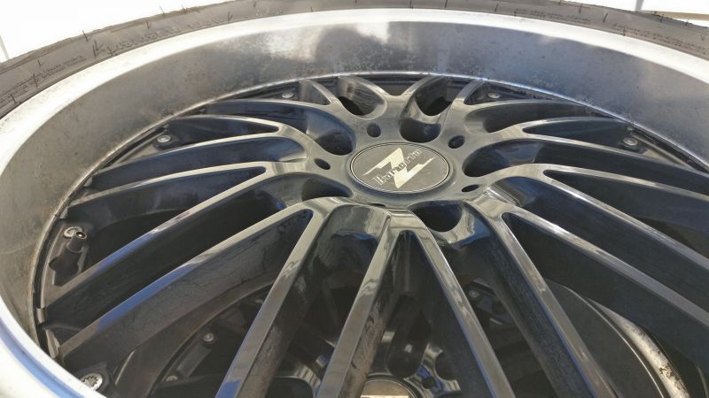

Siinäpä oisi rojekti, aikaa kuunvaihteeseen jolloin tulee uudet kumet. Nettiä lueskellut aika paljon aiheesta, kuulostaa varsin työläältä rojektilta :D
Nuo puolat pitäisi vissiin jotenki suojata, ja rakennella jonkulainen varsi ja kiinnike että pystyisi pyörittämään noita samalla kun hioo menemään.
crc-tiivisteenpoistoa suosittelevat, http://www.motonet.fi/fi/tuote/606080/C ... taja-300ml.
Siirrynpä lukemaan sergeyn vannespesialistin topikkia, oikotietä onneen ei tässä tapauksessa taida olla.
Tuuria kuin Aku Ankalla.
s211, 270cdi,7-p.A
Viestit: 29760
Minulla olisi kone jolla pyörittää vannetta, sitten vaan hiomapaperia lippaan...voimavirtamoottorilla, ettei voima lopu :twisted:

Eikö se sellainen tarvis voimavirtaa sitten toimiakseenkin? :) Ei sellasia löydy.
Mietin jo perän nostoa ja vaihteella pyöritystä mutta saa nyt nähdä.

Tarviihan se. Miten lie onnistuu autolla pyörittää kun ESP ?

dealer kirjoitti:Tarviihan se. Miten lie onnistuu autolla pyörittää kun ESP ?
Eikö sen saa tuossa napista kivuttomasti pois päältä? Ainaki sitä oon käyttänyt kun vähän leikityttänyt tuolla tienpäällä talven aikana.
Mutta ois vanteet irrallaan nyt kumeja odottamassa ni taidan koittaa ihan porakoneella/käsin saada paremmaksi netin ohjeiden mukaan.

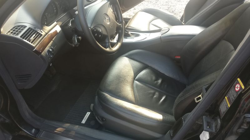

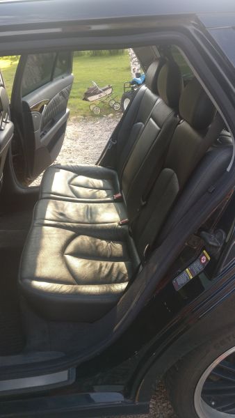

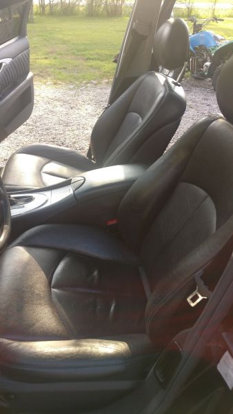

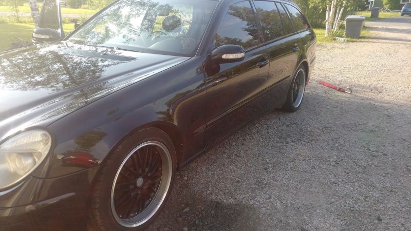

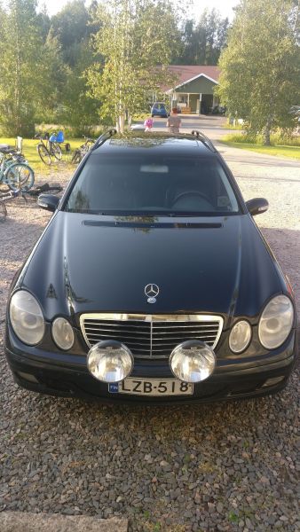

Koska kuvat on kivoja niin laitetaan nyt muutama, vaihteeksi tehtiin autolle sisäsiivous rouvan kanssa ja käytin naapurin pesupalvelua hyväksi :)
Ulkokuorta:
Sisäpuolta:
Kuten kuvista näkyy, en ole kerennyt vaihtaa dc-fixejä vieläkään haluamaani sävyyn.
Auto ajossa päivittäin vaikka edelleen vain yksi kuski, allekirjoittanut. Kohta on viime vuoden lopulla vaihdetut etuset vaihtokunnossa taas, ihmeen nopeaa nuo highfly renkaat kuluvat alta pois.

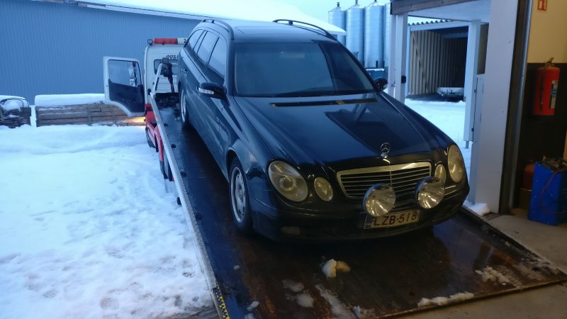

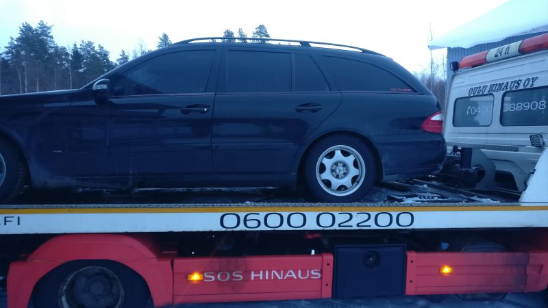

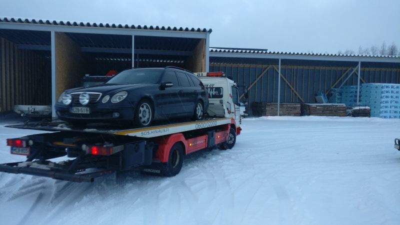

nyyhkis, eka kertaa meikän autoa viedään lavetilla, ikinä.
Oli seuraava yö melkosta pieksäntää sängyssä, ei uni paljo maistunut kun luulin että nyt kävi pahasti.
Onneksi on dealer ja mb-osa, loistavia neuvoja ja ai että kun sai huokaista helpotuksesta. Nelosen suuttimen kierteet kannesta poks, wurthin kierreholkeilla matka jatkuu.
Kolmelta huomenna alkaa korjaus asiansa tuntevassa liikkeessä.

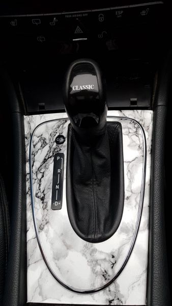

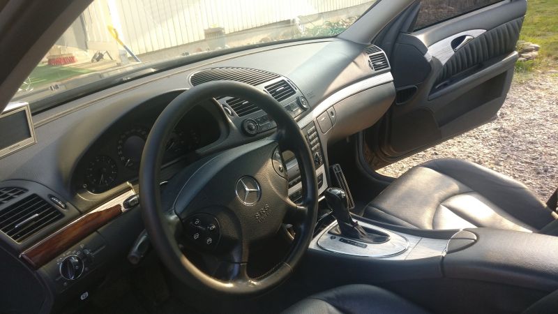

Viimein sain aikaiseksi alkaa tuota rapistunutta vanhaa dc-fixiä vaihtamaan, rouvan kans päädyttiin valkoiseen marmorikuosiin.
Vielä vähän vaiheessa, mutta osa jo paikoillaan:
Sitten kysymys, miten saan irti tuon nousevan paneelin tuosta tuhkakupin yläpuolelta?
En äkkiseltään siihen keksinyt oikein ratkaisua. Samoin mukitelineen poteron kansi on lujassa, siihenki jos sais apuja.

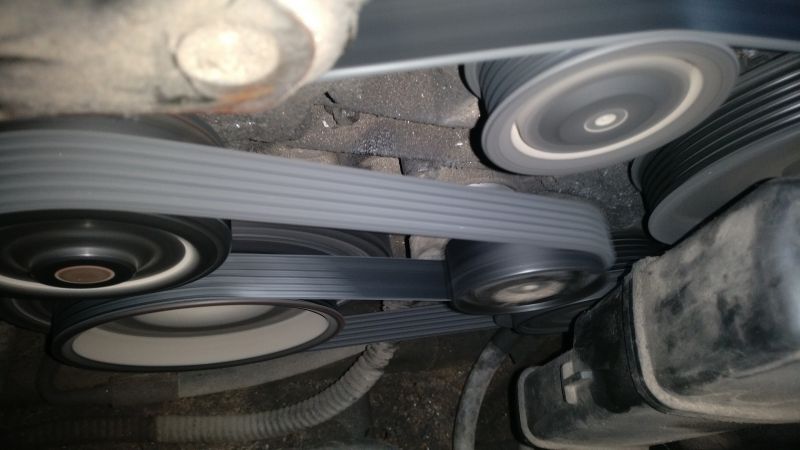

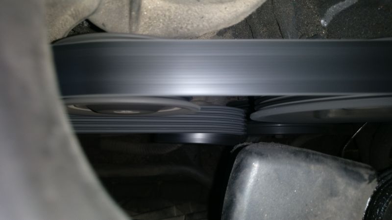

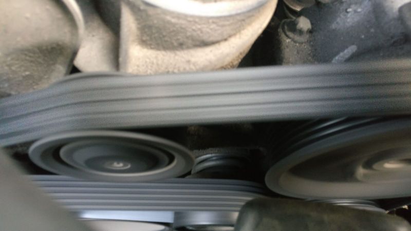

Kuosit on kuosissaan, kun uutta ropleemaa pukkaa. Tuo kirahdus sammuttaessa alkoi vaivata toden teolla, dealeria viestin välityksellä vaivattuani tultiin siihen tulokseen, että hihnankiristin on särki.
Pari kuvaa uudella hihnalla:
Näkyy tuo jousipakka tuolta, kiristimen rulla on työntynyt liian pitkälle eteen joten kiskoo sitä remmiä ihan väärään paikkaan.
Myös ykkösen suuttimen juuressa mönjä lisääntyy, äkkiä vaihtaan se pohjatiiviste.
s211, 270cdi,7-p.A
Viestit: 2976
Kiristin äkkiä vaihtoon, enpä ole ihan vähään aikaan nähnyt nuin kierossa olevaa kiristintä mikä ei ole vielä purkaantunut :shock:

Joo soitinkin mb osaan ja siellä löytyy hyllystä kiristin, haettava joutusaan.

Kävi kuiten niin, että mb-osa laittoi uuden kiristimen, remmin ja vuotavan suutinprikan uusiksi. Olivatpa kiinnittäneet vielä huomiota rämisevään ilmanputsarin koteloonkin, kiitos siitä sinne suuntaan.
Vielä esp valo syttyy kuitenkin, ja pieni supsutus kuuluu jostain suuttimesta. Pitää tutkia tilanteen kehittymistä.
