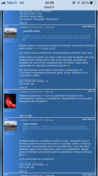

dealer kirjoitti:Kyllä ne varmaan samat on, jos ja kun auto oli väyrynen.
Pitää katsoa jos ne on kastuneet. Likaiset ne ei voi olla.
Nut rupes muakin tää mietityttää, ton rojektiauton lämppäriä muistellessa jotenki muistiukuva että kahet suotimet on ja apparin jalkotilasta molemmat esiin.
Mutta ainahn joku voi sepittää lisää suotimia, ja ehkä ainoa paikka lisätä on konehuoneen puolelle imukanava / kaukalo
