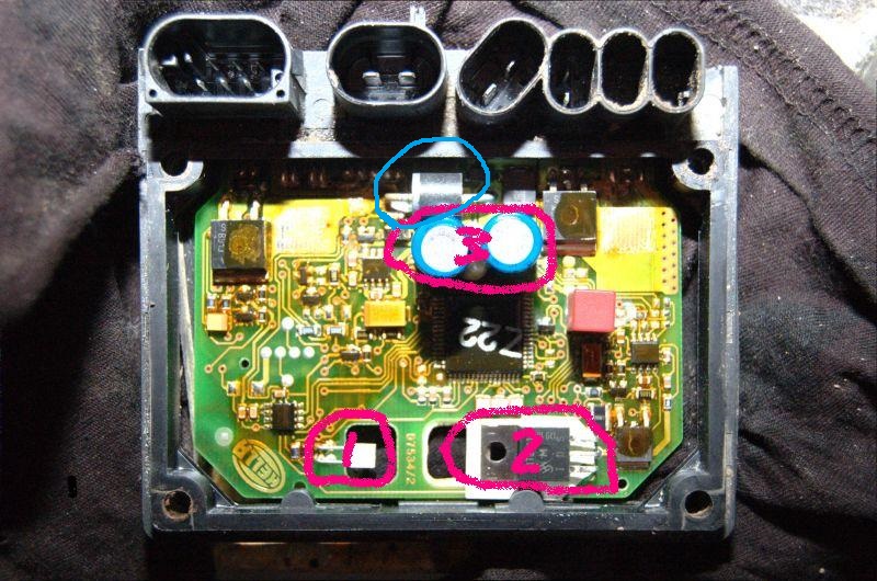

W210 220t CDI alkuperäinen webasto ei lähde käyntiin kellokytkimen liekinkuvasta eikä automaattisesti. Vain lämmityslaitteen puhallin ja webaston vesipumppu käynnistyvät.
Veholla tutkivat asiaa ja totesivat, että ohjainkortti sökö ja hehku ei toimi. Webasto olettaa kuulemma jäähdytysveden lämpötilaksi koko ajan 110 astetta Celsiusta ja siksi ei käynnisty. Onko webastolla oma lämpötila-anturi vai käyttääkö auton anturia?
Korjauskustannusarvio oli osat 1800 euroa. Vähän aiemmin kaikki webaston laitteet toimivat, kun saivat erikseen virtaa akusta.
Olen kokeillut myös sitä sulake n:o17 nollausta, mutta ei auta.
Onko kyseessä siis webastossa oleva piirilevy vai jokin muu?
Voiko näitä korjata?
W210 CDI WEBASTO OHJAINKORTIN KORJAUS
Minulla on ollut Osan 3. yläpuolella oleva diodi tms. (musta vaakasylinteri, paksut jalat) juotokset murtuneena, kahdessa eri webastossa. On riittänyt kun kolvaa uudelleen. Kuvassa sinisellä ympyröitynä.
