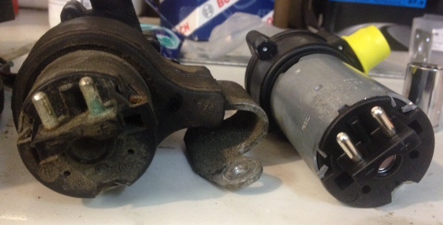

Kaks lähtöinen tuo orkkiskin on. Ja tosiaan tuo kl:n kuva on tuo pumppu. Ja tosiaan, orkkispumppuun verrattuna johdot väärinpäin, tuo jostain toisesta autosta vaikka muuten identtinen. Eikös pyörimissuunta vaihdu jos johdot vaihtaa päikseen?
Vaihtoehdot kait on et tuo pumppu pumppaa oikeeseen suuntaan, mutta alunperin johdot vaan autossa väärinpäin, pumpussa + ja - merkitty eli vaihdetaan liittimessä johot ristiin. Tai sit pumpun pyörimissuuntaa vaihdettava, sama idea. Paitti jos tuolla jo on tarvikepumppu ja johdot ristissä, johtojen vaihto ois tarpeeton. Piankos sen kokeilee kumpaan suuntaam vesi lähtee, ku tietää vaan kumpaan suuntaan sen pitäis mennä.

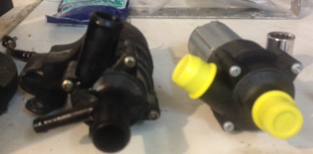

Tuohan imee päästä ja tuuppaa sivulle. Taitaapa siinä olla nuoletkin.

Pumppu kuin pumppu niin se imee päädystä keskeltä ja työntää sivulähtöön, kun on kuvien mukaisesta pumpusta kyse. Nuolet tosiaan löytyy putkista.
Johdot laitetaan aina oikeinpäin.
Jos pitää saada neste virtaamaan toiseen suuntaan, käännetään koko pumppu letkujen välissä.
Jos kääntää vain johdotuksen pyörimissuunta muuttuu, mutta neste ei juuri liiku vaikka pumpusta kuuluu kurlun kurlun kurlun.

Tuo vanha ku on niin paksussa p***assa ettei ota tolkkua, mutta rungoissa napaisuus samoin päin, liitinpäästä katottuna nastat ylöspäin - / +, johdot nyt loogisesti rusk.vihr/mustapun. Uudesta en tosin hoksannu ees kattoa oliko nuolia piirrettynä. Joo, olihan paikoillaan oleva tosiaan kolmella lähdöllä, en äkkiseltään sitä pikkuletkua ollu pistäny merkille, taida vaikuttaa sinänsä.

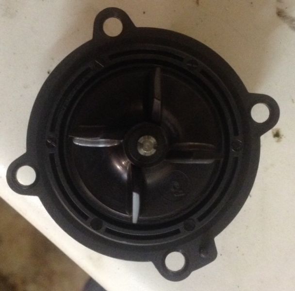

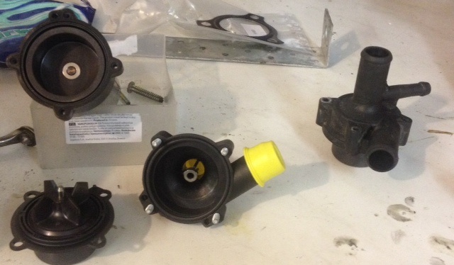

Identtiset on, vanhassa tähdellinen osanumero, uudessa pelkkä bosch. En tuota lähtöä viittiny enempää purkaa mutta uudesta lähti kansikin helposti josta näkee miten noi siivet on. Eli periaatteessa, jos lähdön reiästä kurkkii ja siivet samoin päin niin johdot ennallaan ja pumppu kii?

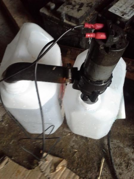

Tosin nythän voi kokeilla letkun kanssa molemmin päin, jos jää jommalla kummalla tavalla suihku heikoksi tai kurnuttelee, se on väärin päin?
Ei kait siinä muuta kuin vaihdat sen vanhan pumppupään siihen uuteen moottoriin ja pistät semmoisenaan kiinni. Näin siis jos vanhassa oli kaikki kolme letkua kiinni, jos ei niin pistää koko uuden paketin.
Jos se vanha pelasi sillä lailla, niin miksei uusikin. Jos letkut koettaa kytkeä väärin päin, niin pumppu tulee todennäköisesti tosi typerään asentoon, joten hankalaa lienee saada sitä väärin.

Otin vielä uusiksi auki, ihan samanlainen tuo siipiosuuskin, et semmosenaan menee paikoilleen. Vaihtelin uudesta sen siipiisan ja tiivisteet nyt kun kerran auki oli. Siinähän ei ole mahdollista laittaa päätäkään kuin yhteen asentoon ja sekin identtinen alkuperäisen kanssa. Täytynee huomenna käydä ihan kysäisemässä mikä siinä on ideana että johdot pitäis laittaa ristiin, vai miksi muuten liitin pitäis uusia. Ei tuo liitin kai mitenkään poikkeuksellisen herkkä ole hajoamaan että pitäis pumpun vaihdon yhteydessä vaihtaa.
Viestit: 29821
Kysyppä tosiaan. Kyllä tuo pumppu menee ilman ylimääräisiä muutoksia paikalleen.
Vitossa (W639) on erilaiset liittimet alunperin ja siihen joutuu vaihtamaan, mutta pyörimissuuntaa ei tarvitse niissäkään muuttaa :?
