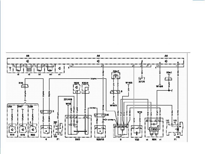

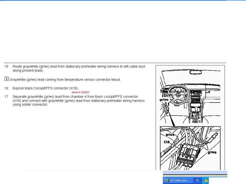

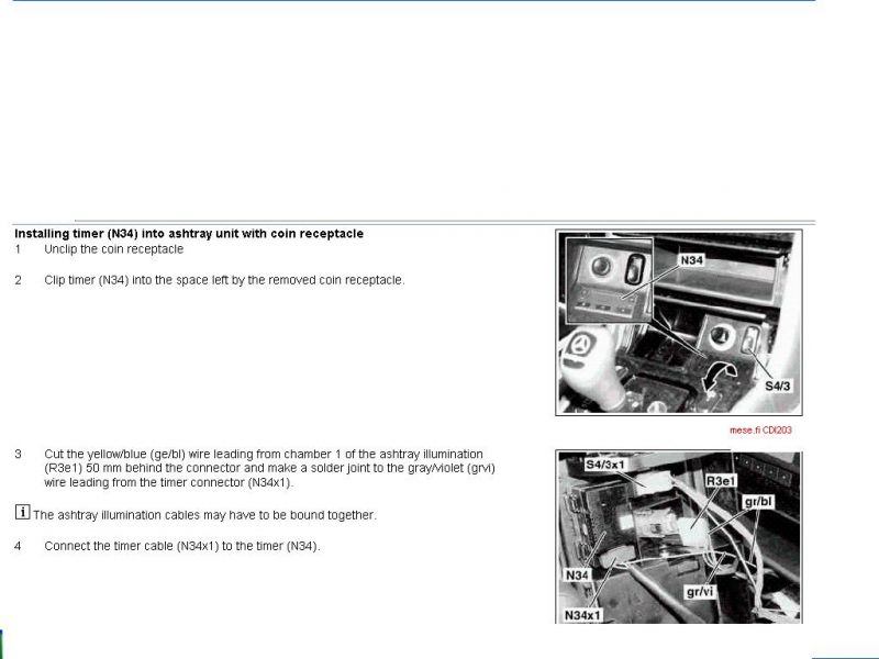

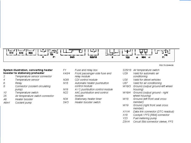

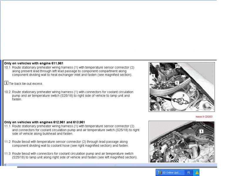

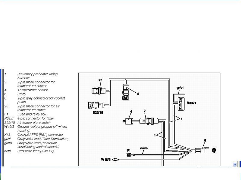

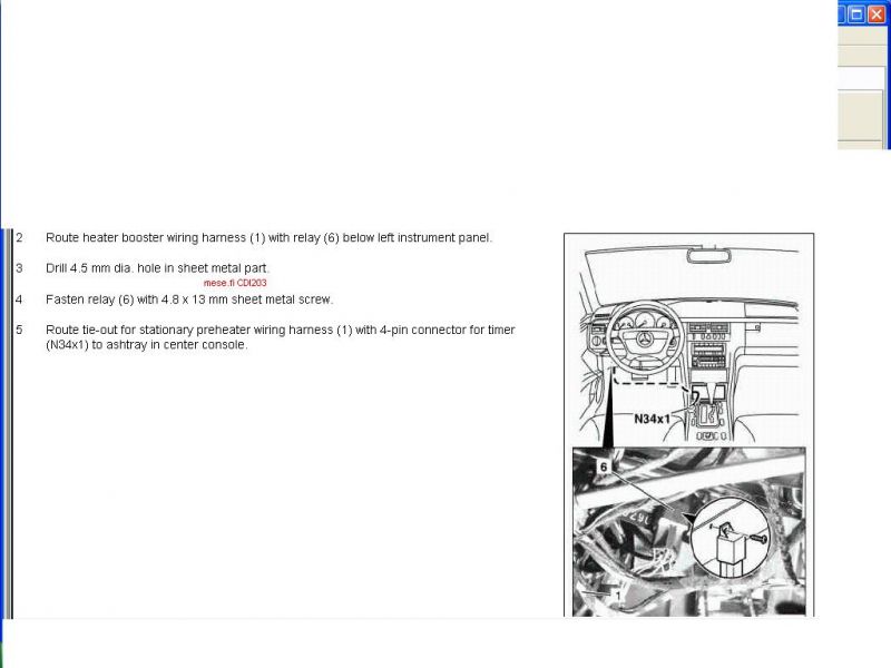

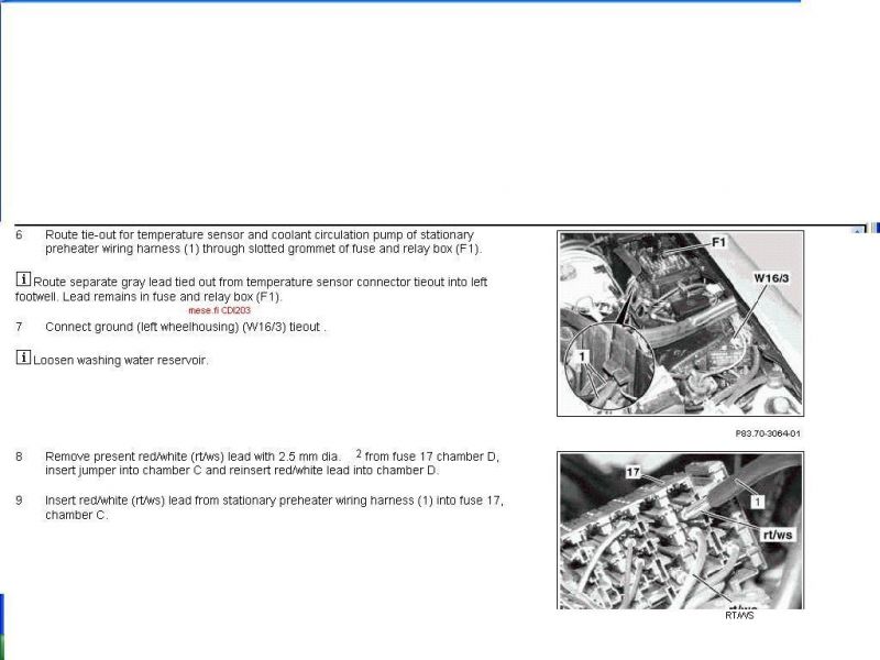

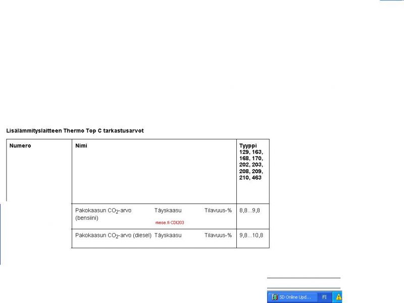

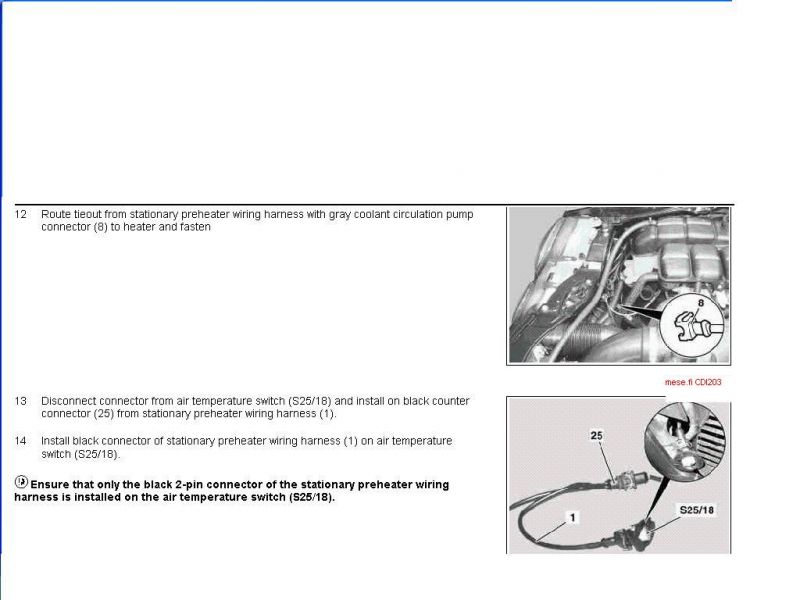

Webaston Kytkentä 210 (kuvia)
Viestit: 4349
Viestit: 4349
Webaston kytkentä
Viestit: 4349
webaston asenus
Viestit: 4349
webaston säätö
jospa noista vähistä tiedoista jollekin jotain

Löytyykö w203:n (2005-2007) samoja ohjeita. Jos sais Saksasta setin halvalla vois yritellä asennusta.
Viestit: 4349
cmeli kirjoitti:Löytyykö w203:n (2005-2007) samoja ohjeita. Jos sais Saksasta setin halvalla vois yritellä asennusta.
toisen foorumin puolelta loytyy kaikki tieto mita asenukseesn 203 mallin tarvitsee, taalakin oli... lisaksi kuvilla
"sinne toiseen kun ei niita kuvia saa... vaikka on uudistunut... raskaamaksi, hittamaksi...kummalinen uudistus..."
anssivaan
Viestit: 4
Liittynyt: 24.11.2010 23:04
Viesti Kirjoittaja anssivaan »
Olis tarkotus kytkeä kello tehdas asennettuun webastoon,kello on jo hommattu(väyrysen alkuperänen tuhkakupin viereen asennettava)
Mutta ongelma on nyt se ,etten tiedä mikä johto kuuluu mihin kellon 4 napaisessa liittimessä,koska liitintä kellolle ei ole.
cdi203 laittamista kuvista kyllä selviää kellon liittimen johtojen numerointi mutta ei kellon neljän pinnin numerointia.
kellossa ei ole numeroin pinnejä merkitty,avasin takakannen muttei piirilevyssäkään numerointia näkynyt.
tähän kun löytyisi ratkaisu niin saisin kellon asennettua oikein!
