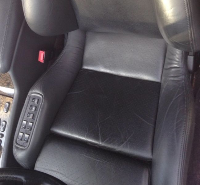

Hinku on kova päästä eroon kangaspenkeistä ja tuli tyrkylle faceliftistä penkit joissa nappuloita enemmän ku avaruusaluksessa. Mitenköhän sähköt noissa menee? Ottaako virran samalta liittimeltä kuin faceliftin orkkispenkki vai pitääkö sähkötöihin ryhtyä jos semmosen haluaa asentaa?

Otetaas ihan tarkentava kysymys tähän: onkohan tuommoset normi sähköllä vaiko väyläohjattuja? Ja pystyykö johdoista/liittimistä päätellä jotain tähän liittyvää? Tainnu tähän mennes väyläjohdot olla ohkasia ja keskenään yhteen pyöriteltyjä. Tommosesta penkistä ku ei mistään mitään sattunu löytymään vaikka kuin ahkerasti googletti

Luulenksmä vaan vai onks tuo jälkiasenteinen Recaro ??
Tuskin on väyliä penkille

Livenä en ole päässyt näkemään, luvattiin kuvia liittimistä ennen ostoa. Ei kait siinä muuten, saanee nykyisestä haaroitettua mikäli normi 12v virtaa vaatii lisää. Se jälkiasennus selittäis miksei tommosta millään tunnu löytyvän ja sen et poikkeava verhoilu.
Toinen vaihtoehto on prefaceliftin peruspenkit, vaatis askartelua vaihdella päällystät runkoihin
Edit: kiitos, nyt kun osas ettiä, recaron ergomed es näyttäis olevan. Vaikeeta sinänsä, tuolla hinnalla ei oikein voi olla ostamatta mutta ennemmin tykkäisin silti ihan oikeesta faceliftin penkistä..

Mun mielestä noi kyllä näyttää recaroilta myös. Ainakaan alkuperäisenä ei w210 tuollaisia ole ollut, joten joka tapauksessa joudut sähköjä jotenkin puljaamaan. Epäilen myös että minkäänlaista väylää noissa ei ole.

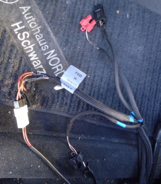

Näyttää kummalliselta toi vasen johtonippu, omatoimisesti haaroitettu. Tuolla näyttäis kaks liitintä olevan alunperin puna/kelta ja ruskea sekä musta/valko ja ruskee, oletan et mustavalko on bagia varten?
Edit: missähän ajatukset mahto olla.. Eihän näissä bagia ees penkin päässä oo.. :oops:
