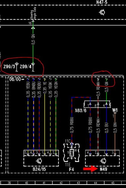

Löytyisikö joltain ohjauskulma-anturin kytkentäkaaviota?
Autona W210 E320cdi vm.01
liittimelle tuli johdot 1.vihreä (11,8v) 2.pun/valk (12,0v) 3.ruskea (maa) 4.pun/sin (jotain 0v tapaista)
vikakoodeina KTS:llä katsottuna C1140 -kääntökulman tunnistin (katkos)
ja C1504 -ratin asennon kalibrointi hukassa.
Asentoanturin arvo testerillä näyttää jatkuvasti nollaa, myös toista käytettyä anturia on kokeiltu.
Sulakkeet autossa on ehjät ja akussa latausta hyvin, valot palavat mittaristossa jatkuvasti.

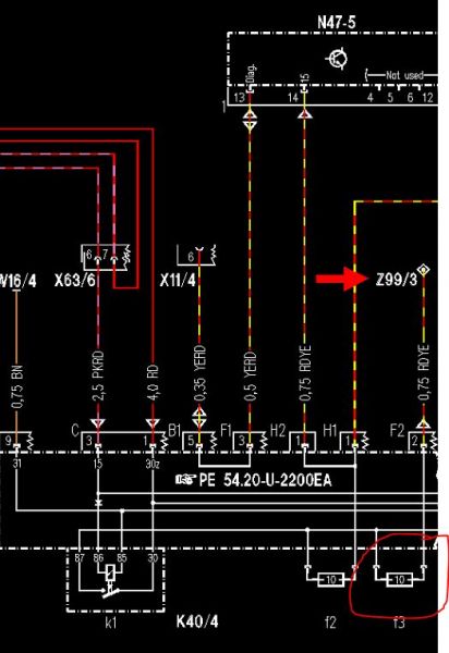

Löytyy kuvat. Anturin tunnus on N49. Kääntökulma-anturin testaukseen löytyy tämmöinen ohje: Steering angle sensor signal input Disconnect ECM, ignition on > 3 VAC

CR kirjoitti:liittimelle tuli johdot 1.vihreä (11,8v) 2.pun/valk (12,0v) 3.ruskea (maa) 4.pun/sin (jotain 0v tapaista)
Hetkinen :roll: Puna/sinisessä pitäisi olla 12 V koska sille tulee sähkö sulakkeelta F4 (takapenkin alla, rear fuse box). Tarkasta vielä se.
