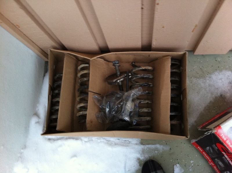

minkä pituset 290td on vakiona.. mulla on yks eibach kitti jääny roikkumaan varastoon ja toinen on auton alla.
nyt ois tarkoitus laittaa vakio alusta jostaki tai ainaki korkiampi.
aatelin et mittailis nuo eibahin jouset oisko yhtään korkiammat.
vaa pitäskö suosiolla vääntyä kl tiskille?
panin toriin tuon toisen sarjan myyntiin/vaihtoon vakiojousiin.
minkälainen homma tuo on vaihtaa joka kulmaa jouset, on jotku ite tehyt meleko jämerän näköset mesen puristimetki..

Jousia mittaamalla niillä saatava korkeus ei selviä.

Just samanlainen puristin ku mulla :lol:

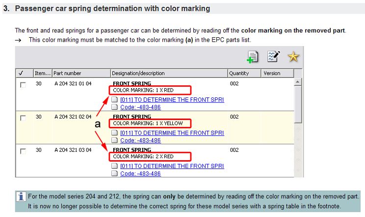

drneo kirjoitti:minkä pituset 290td on vakiona.. nyt ois tarkoitus laittaa vakio alusta ..[/img]
Jos haluaa laittaa autoon alkuperäiset jouset, tai siis samanlaiset, pitää iskeä auton valmistenumero EPC:hen ja sieltä tulee pitkä lista mitä vaihtoehtoisia jousia kyseisessä variantissa on ollut. Pitää tietää alkuperäisten jousien väritäplät, niin yhdessä auton valmistenumeron kanssa pystyy EPC:stä valitsemaan oikeat koodit alkuperäisille jousille.
Jos alkuperäisten jousien väritäpliä ei ole tiedossa, ei ainakaan EPC:n kautta pysty oikeita jousia varmistamaan.
Viestit: 29760
Meissenkeri kirjoitti:Jos alkuperäisten jousien väritäpliä ei ole tiedossa, ei ainakaan EPC:n kautta pysty oikeita jousia varmistamaan.
Totta ihmeessä pystyy, mitä tarkoitat ?

Minkälainen kierre noissa puristimissa, ihan vain ettei sattuisi mitään :toks:

tuntu ainaki prkl lujalta aika syvä kierre on oisko sorvilla vetästy. painaaki ku synti tuo laite

dealer kirjoitti:

dealer kirjoitti:
EPC:stä löytyy asiasta tiedote. Nyt kun sen luin uudestaan, voin todeta, että olin sekä oikeassa että väärässä, yhtäaikaa :D
Malleissa W204 ja W212 ei ole mahdollista kohdistaa oikeita jousia autoon pekästään runkonumerolla. Tarvitaan lisäksi väritäplät. Muissakin autoissa se on helpoin tie.
Viestit: 29760
Totta, Meissenkeri :idea:
drneo, työaikan EPC:stä voi laskea mutta menee aikaa ... just nyt ei kerkiä :(
Viestit: 3838
Voin yrittää laskea ilman väritäpliä. Toivottavasti dealer saa varmistettua tulokset.

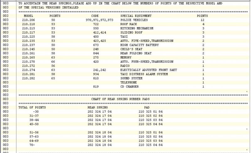

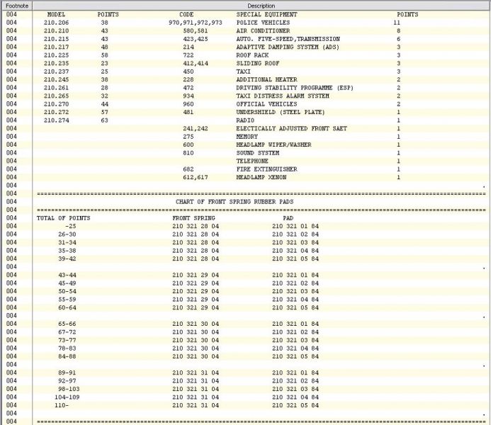

Viestit: 3838
Etujousen valintataulukko:
Viestit: 3838
Takajousen valintataulukko:
Viestit: 3838
Etujousen pisteet on taulukosta katsottuna 63 ja sillä tulee alla olevat:
Etujousi A2103211304
Kumi A2103210584
Takajousen pisteet on taulukosta katsottuna 57 ja sille vastaavat värkit:
Takajousi A2023242504
Kumi A2103240184
Näiden oikeellisuudesta en voi luonnollisestikaan ottaa mitään vastuuta.
