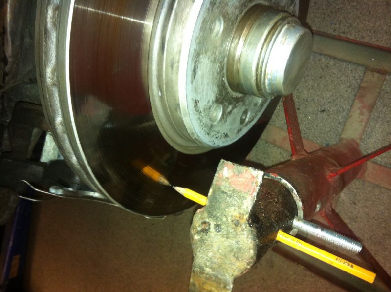

KL stä kävin just hakemassa uudet etulevyt, veellään nekin oli. Saattaa mennä takuuseen, 13tkm ajetut. Silmämääräisesti ei ollut heittoa ja reunat oli suorat, kulutuspinnassa 1-2mm heitot. Ilman mittakelloa mielenkiintoinen projekti, mutta tälleen tuli tehtyä:
Näkyi heitto selvästi vaikka menetelmä vähän omanlainen.

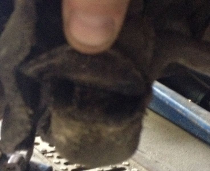

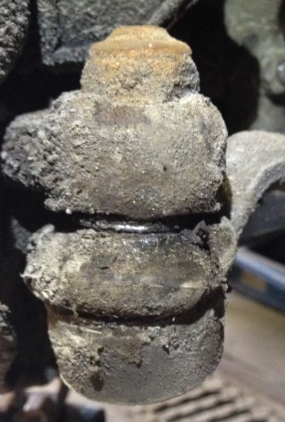

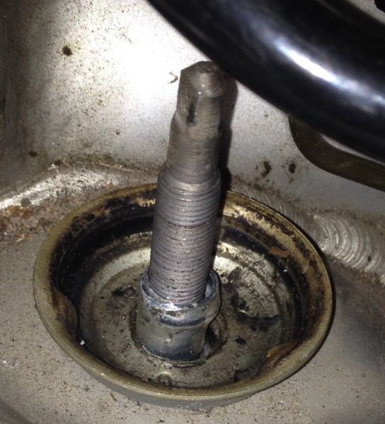

Eipä tarvinnut auton alla kovin kauaa tuusata että kolinan syy löyty. Näki itseasiassa kun kurkkasi: vakaajan tukitangon yläpään kumi ihan paloina. Näyttäis KL:llä maksavan 15€, maanantaina ostoksille. Samaan syssyyn, onko vaihdossa erikoisia? Eteen vaihto juttuja on molemmilla foorumeilla pilvin pimein mutta taakse ei ole mitään mainintaa. Joko eivät koskaan hajoa tai sitten hävyttömän helppo vaihtaa..

Tänään iskari irti, näky oli tämmöinen:
näköjään vähän turhan kireelle vedetty. Mietin ettei ny tuo oireilu voi millään johtua tuosta, ei sitten kuinkaan päin kun pullistuma ei ota koriin, mutta ku ei muutakaan syytä tiedossa niin näillä mentiin..
Ajattelin samalla kuitenkin vilkaista tukivarret edestä läpi, siitä huolimatta että ko. vaivan vuoksi todella monta kertaa (samalla myös itseni köyhäksi maksaneena) korjaamoilla käyttänyt. Oirekuvaus on ollut aina sama: Pienestä vauhdista lähtien ravistelee rattii ja persiiseen, ajoittain puoltaa, 60-80 pahin ravistelu. Eli oletus että kaikki syynätty melko tarkkaan läpi.
No, lopulta löytö oli tämmöinen:
Raidetangon pää ihan silppuna, täynnä kurap*skaa!!!
Apparin puolelta en jaksanut rengasta irrotella, sormikopelolla todettu sama vika, kumi ihan silppua. Eipä suoranaisesti ole tullut mieleen noita tarkemmin syynätä, vaihdettu 11.7.13, 556tkm mittarissa, eli puol vuotta ja 22tkm ajettu. Ja jos ny miettii miten kauan tätä vaivaa ihmetellyt niin ei nuo ole nyt ihan parin päivän sisään hajonneet!
Nyt ku muistelen, niin taitavat olla ainoat ei-KL:ltä ostetut osat. Olis ehkä pitänyt aikaisemmin älytä et jos motonetistä ostettu takakoiranluu hajoaa alle 100km, niin olishan nuo pitäny ymmärtää syynätä aiemmin.
Eli maanantaine motonetille reklamoimaan, KL:stä uudet tilalle ja jahka aika antaa myöten niin vaihtoon. Onneksi suuntausfirmaan ei ole kuin vajaa km, ei tarvi ratin vinouden kanssa kauaa tapella. Jos samalla löis etutukivarsiin säätöpultit (Oli mukana kun vaihdatin alatukivarret, totes et vanhat ei-säädettävät lähti mukavasti ehjinä irti, kokos niillä takaisin..)
Taustalle taas sen verran, 124 vastaavat oireet selittys etuiskarin yläpäiden kumeilla. Kesällä iskarit vaihdettu, mutta tuli mieleen et olisko liian löysälle kiritty tai jotain. Eilenpä sitten pikkusen kiristelin, kevyesti meni kireemmälle. Kotio ajellessa oli mennyt pahemmaksi, joten ajatukset nyt iskareihin kääntyi.
