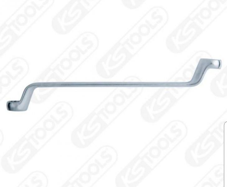

Kuinka apumiehen puoleinen ylätukivarsi oikeaoppisesti tai helpoimmin irrotetaan ja vaihdetaan?
Viestit: 29885
Eikös väyrysessä ole pyöränkotelon kautta reikä jonka kautta saa sisäpään pultista mutterin irti.
jambe
Viestit: 220
Liittynyt: 30.11.2010 14:26
Viesti Kirjoittaja jambe »
dealer kirjoitti:Eikös väyrysessä ole pyöränkotelon kautta reikä jonka kautta saa sisäpään pultista mutterin irti.
Pitää paikkansa. Onko se se oikeaoppinen tapa ja kuinka se tapahtuu tarkalleen eli millainen avain reikään ja kuinka estetään, että mutteri ei tipahda koteloon avatessa ja kuinka saadaan mutteri takaisin pultin päähän jne? :idea:
Viestit: 29885
Minä en enää muista, kun en ole vuosiin vaihtanut. Avainkoko on 16mm.
jambe
Viestit: 220
dealer kirjoitti:Minä en enää muista, kun en ole vuosiin vaihtanut. Avainkoko on 16mm.
Millainen avain? Onko jotenkin erityinen?
jambe
Viestit: 220
Re: MB E200 cdi -01 sedan Ylätukivarren vaihto
jambe kirjoitti:Kuinka apumiehen puoleinen ylätukivarsi oikeaoppisesti tai helpoimmin irrotetaan ja vaihdetaan?
7
Mutteriin pääsee kun irrottaa sähköboxin vai mikä lie virallinen nimi. Eli kuinka boxi irrotetaan? Ei kai tämä ole vieras asia?
Viestit: 29885
Kuten edellä mainittu pyöränkotelon puolelta pitäisi löytyä reikä jonka kautta pääsee mutteriin käsiksi eli EI tarvitse bokseja irrotella.
jambe
Viestit: 220
dealer kirjoitti:Kuten edellä mainittu pyöränkotelon puolelta pitäisi löytyä reikä jonka kautta pääsee mutteriin käsiksi eli EI tarvitse bokseja irrotella.
Hyvä uutinen. Onko kotelossa kaksi reikää? Löysin ovaalin muotoisen josta ei pysty mutteria avaamaan.
Viestit: 29885
Luulisin ettei ole kahta. Eikö sen reiän kautta saa avainta mutteriin, että pyörittäisi sitten pultin päästä....
jambe
Viestit: 220
dealer kirjoitti:Luulisin ettei ole kahta. Eikö sen reiän kautta saa avainta mutteriin, että pyörittäisi sitten pultin päästä....
Kyllä saa kun tietää millainen avain ja tietää missä kohtaa mutteri on. Reiästä ei näy mutteria koska on aika kaukana mutkan takana. Eikö kukaan ole vaihtanut?

Viestit: 4506
Pari kertaa tullut vaihdettua, pitää olla se 16 mm avain tuota mallia.
Laittaa vaikka jotain ohutta muovia palan tuohon lenkin päälle jotta mutteri "lukittuu" lenkkiin ja sitten pyörittelee sen pitkän pultin pois.
Takaisinpäin hankaluutena löytää oikea kulma että lähtee oikeille kierteille.
Eipä siinäkään montaa ruuvia tarvitse irroittaa että ohjainboksikoteloa saa yläpuolelta raotettua senverran jotta voi sieltä mutteria asetella.
Ei mikään paha homma, ja kun alkaa tekemään niin siitä se hahmottuu.
