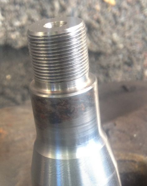

Muutama tkm menny ihan mukavasti ja ongelmitta, muutama päivä sitten yllättäen iski taas veemäinen ravistelu. Töistä lähtiessä ajoin pari kilsaa, kurvasin huoltoasemalle rengaspaineiden tarkistukseen ja siitä lähtiessä oli vaiva syntynyt. Aluksi pidin ongelmaa antautuneena koiranluuna, mutta ei. Oli saman oloinen kuin aikoinaan apparinpuolella, auto pyörillään ja rengasta heiluttaessa kolisee, ei ollut tällä kertaa ylätukivarsi.
Mitäpä tässä lienee tapahtunut? Kiristysmutterin irrottamisen jälkeen ei ulompi laakeri tullut nätisti ulos vaan reipasta kiskomista ja kolistelua vaati, nähtävästi ulomman laakerin sisäkooli jumittanut olka-akseliin ja pituussuuntainen liike nyt ainakin oli hyyvin tahmeaa.

Tuo pinnan virhe näyttää ihan vaan hapettumalta, eli vettä ollut välissä. Itselläni on akseli kulunut stefan kohdalta niin paljon, että vesi löytää tiensä navan sisälle.
Ulomman laakerin ollessa kyseessä, voi rasvakupin vaihtoon olla syytä. Ei enää tiivisty ja vesi pääsee sisään.
Tuo hapettuma ei varmaan ole syynä ravistukseen. Kuuluiko laakereista rohinaa ajossa/pyöritellessä käsin?

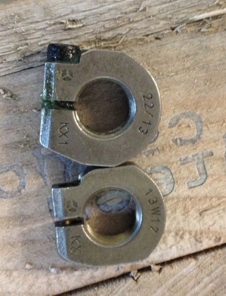

Väyryseen sit näköjän myydään kahta kiristysmutteria, molemmat orkkistavaraa ja pitäis olla vastaava tuote. Tästä syystä projekti taas venyi. Rasvakupin kun laitto paikoilleen loppui pyöriminen, ei ku pyöräillen kauppaan ihmetteleen.
Ylempi on noin 4mm leveämpi ja kiristysruuvi ottaa rasvakuppiin kiinni.
