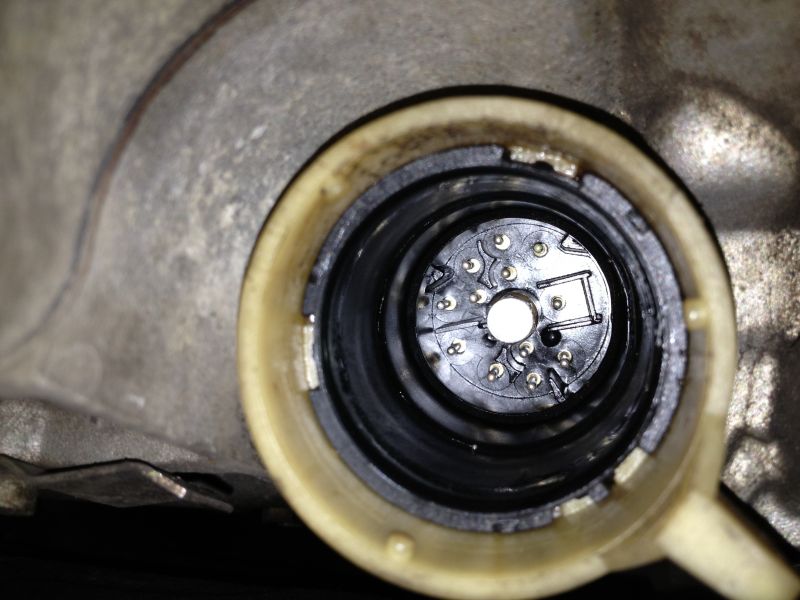

Dodii, laatikon läpiviennin plugi tarkastettu, kuiva. Lootan boxin liittimet katottu, kuivat on. Eli sitte kait seuraavaksi lootan sisälle...Kuva :shock:

Kyllä on öljyjä vahdeltu, sekä huuhdellen, että ilman. Samoin määrä katottu moneen kertaan. Otan lootan auki ja katon mitä on syöny. Olisko tarjolla kiristysmomentteja venttilikoneiston pulteille ja öljypohjan pulteille? Loota siis 722634. Kiitoksia..

Joo, otin ventiilikoneiston alas ja vaihdoin testerin herjaaman Y3/6y1-solenoidin, johdinlevyn+pistokkeen ja samalla vaivalla KYB-venttiilin. Uudet öljyt sisään+koodien nollaus ja kaikki toimii!! Ajoin katiskan kuumaksi ja sekä cruise, että vaihteisto pelaavat moitteetta. Kiitokset CDI203:lle vinkeistä ym. avusta. Ei ollu paha remontti, tosin vaatii nosturipaikan. Pihassa en alkais tätä tekemään. :)
