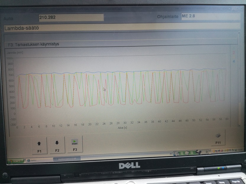

Nyt kuitenkin ongelmayksilö talvilevossa ja tilalla E320 4-matic johon iski vika joka oireilee seuraavasti:
Normaaliajossa toimii niin kuin pitääkin, mutta reippaammassa kiihdytyksessä jossa laatikko joutuu vaihtamaan pienemmälle niin lyö vikatilaan.
Star näytti sytyskatkoja vasemman lohkon sylintereissä ja vasenta lamdaa ennen kattia. Laatikosta ei vikakoodeja löytynyt.
Lamdanmittaus antoi arvoksi 80-750mV joka on ulkona sallitusta vaihteluvälistä (300mV). Lamdaohjaus antoi oheisen kuvan mukaisia käppyröitä.
Kierroksia ei ota paikallaan kuin 4000r/min. Mitähän veikkaisitte viaksi? Onko lamda poksahtanut.Auto vuosimallia 2000 WDB2102821X048951
En aloittanut asiasta uutta topikkia, vaan jatkoin tähän.
