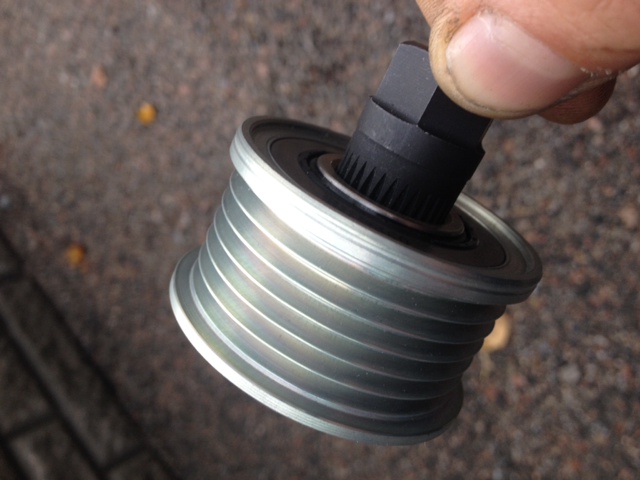

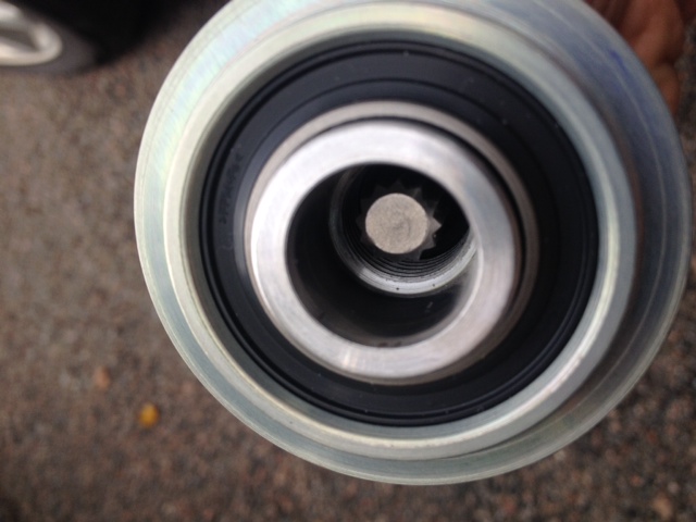

No itse vapaarulla, tarvii erikoistyökalun, XZN10 luki avaimessa, bilteman vastaavassa lukee MV10, ulkopuoli on 115mm. Oikealla orkkis, josta kaulus hiottu että tuon mustan ulomman osan sai irti, vasemmalla bilteman palasarjasta upotettuna 10mm hylsyyn. Merkittävin syy tähän on pituusero, 612 koneessa väkisin sai alkuperäisen väännettyä paikoilleen mutta pois saanti oli tuskaa, eli lyhyempi oli parempi.
Ja tuossa pähkin että hioako kaulus pois vai ei, niin rullasta pienellä talttameisselillä kun kampeaa suojan pois, ja kurkkas peilin kanssa:
Eli pitää hioa, tarvi kenenkään enää miettiä moista.

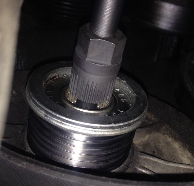

Eli onko käyttäjän vika vai myivätkö väärän työkalun?:
Ei mee syvemmälle, enkä arvannu rälläkkää ottaa käteen, tuossahan kaulus joka estää hylsyosan pois tulon, eikä siis mene pidemmälle.
Ja rulla pyörii molempiin suuntiin kevyesti, ei mielestäni mitään eroa siinä kumpaan suuntaan pyörittää. Uutta toki sormissa räpläten en saanut hievahtamaankaan..

Hio pois se kaulus tai vaihda toinen kärki jossa ei ole sitä kaulusta.

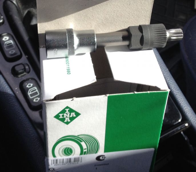

Työkaluhan on tällainen. Mitä noita laturinpyörän vaihtosarjoja katellut esim motonetissä , niissä näyttäis olevan erillisenä läjä sisäosia ja erilaisia ulko-osia.
Rullan alkuperäisyydestä ei mitään tietoa, toissa tammikuussa oli päivän Pihtiputaalla jolloin sen vaihtoivat. Ei siinä äkkiseltään muu auta kuin yrittää peilin kanssa katella näkyykö siellä jotain ylimääräistä joka estää riittävän syvälle painumisen.
Irtorullaa ja työkalua yhteensovittaessa ei saa ihan hahmotettua onko kärjen syvyys tolkullinen:
Näyttäis tuo kärki tulevan pari milliä kierreosasta yli sisäpuolelta.
Ja joo, kävin tosiaan toisella korjaamolla, vaihdampa kyllä suosiolla siihen :D Todettiin siinä yhdessä tuumin että kyllä se rulla rikki on, tosin sanoi ettei tuollaisiin yleensä törmää että antaa periksi molempiin suuntiin. Eilen kylmänä pyöri helposti kumminkin päin, nyt sitten lämpöisenä piti enimmäkseen siihen suuntaan mihin pitääkin, mutta sai sitä vääräänkiin suuntaan pyörimään.
Yhestä työkalusta hijjoin kaulurin poies jotta pelovaa. Mihin lie tarkotettu alakuperäsenään.

Elikkäs joo, tuo KL:n työkalun kaulus estää sen ettei se ulkoholkki pääse riittävän syvälle, se täytyi kylmästi viilata pois että painui tarpeeksi syvälle.
