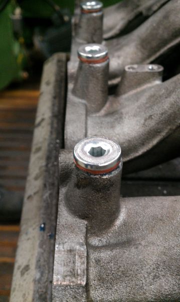

Alumiiniseen tehty esim. näin
Star
Viestit: 29871
Uppokantaruuvi reikään sisältäpäin, o-rengas, prikka ja mutteri ulkopuolelle.
Muoviseen siis.

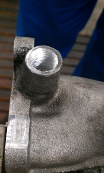

Alumiini imusarjan remontti pitäisi tehdä yhteen 611 1999 vuotiseen, kori tosin 202. Onko tarvittava kierretappi 12mm? Ilmeisesti ei läpipultit. Kuinka pitkiäpultteja varaan?
Kierteet 12mm tapilla, 20mm pitkät laipalliset pultit victor reinz moottori silikonin kanssa kiinni. Kuivukoon huomiseen jolloin koekäyttö.
Olihan tuossa hommaa, 1/4 räikkäsarja , E hylsyt 10 ja 12 on välttämättömiä.
