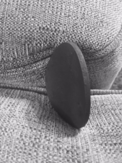

Hei, ihmettelinkin, mikä virka sillä osalla on. Siellä se kuitenkin oli.; elikkä sellainen 6 cm halkaisijaltaan oleva "kolikko", mikä taivutettu kuten perunalastu 😊. Sen kiristimen alla oli sellainen......kuvan yritin laittaa, mutta ei onnistunut. Kiitos muuten nopeista vastauksista.

Pienennä kuvaa jos ei onnistu.
Se lämiskä on ollut liimalla kiinni kiristimen takana, suojus. Uudessa on paikallaan, jos on. Kaiken merkkisissä kiristimissä sitä ei välttämättä ole, eikä tarvitse.

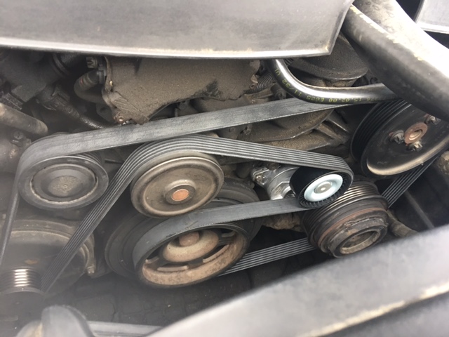

Eilen laittelin uuden kiristimen ja hihnan. Alkuperäinen hajoamisen syy ilmeisesti muualla, kun kiristin ja hihna väpättää tyhjäkäynnillä aika levottomasti. Kuulin, että syynä olisi laturi ja vapaakytkin.....
Kierroksia kun antaa, niin näyttää hyvälle ja sivuäänetkin häviää. Onkohan tuo helposti vaihdettavissa tuohon laturiin? Nyt vaan joutuu taas odottamaan osia ja pitäisi ajellakin vähän. Pelottaa, että menee uusikin kiristin palasiksi. Hihnan kait asentelin oikein; ei siinä hirveän montaa vaihtoehtoa ole ja suuntaa antavia kuvia löytyi verkosta.

tässäpä hihna paikallaan

Ja tässä aiemmin mainitsemani lätyskä, mikä oli edellisen kiristimen pohjalla. En laittanut sitä nyt tuon uuden kiristimen kanssa.

Ota hihna irti ja testaa se laturin vapaakytkin käsin.
Menee kuin vaihde polkupyörän takarataspakka, eli eteenpäin polkiessa pyörä pyörii ja taaksepäin polkies menee tyhjää :D .

Ihan samalla tavalla tuntuu pyörivän molempiin suuntiin
Store kirjoitti:Ihan samalla tavalla tuntuu pyörivän molempiin suuntiin
Eli silloin kannattaa vaihtaa se hihnapyörä.
