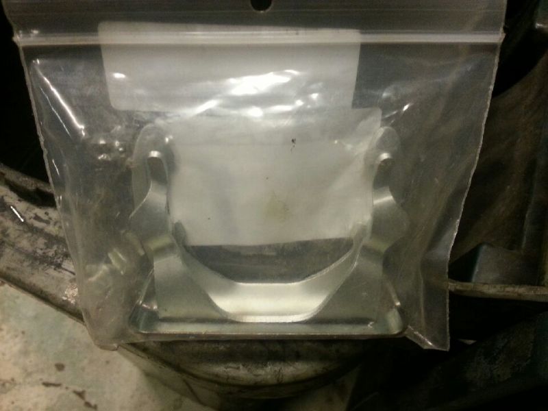

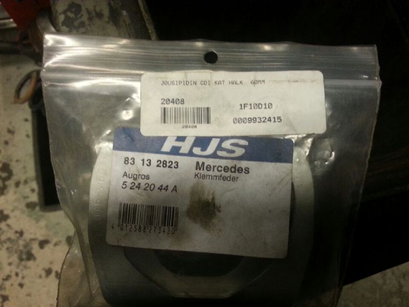

laineracing toimitti kuvia ja kysessä on kl-varaosa Jousipidin katalysaattoreiden liitokseen Tuotenumero: 20408 20EUR

Katos perhanaa nii oliki :D nyt oulun MB-osa liikkeeseen. Sain heihin yhteyden 1h5min puheluyritysten jälkeen ja ko. osa löytyy hyllystä!
