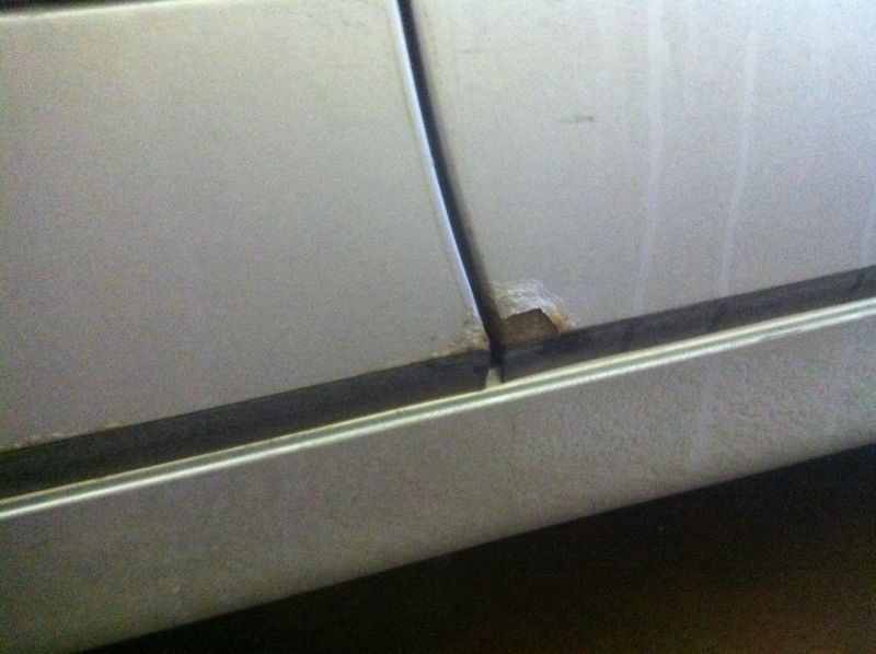

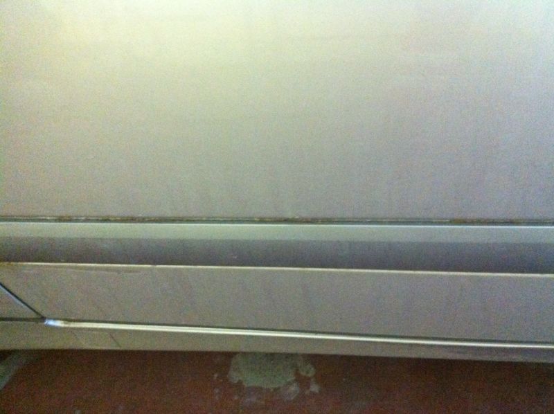

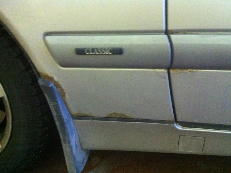

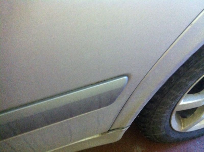

Vielä tuohon päälle ajattelin käyttää vielä kunnon ruoste- ja alustasuojauksessa, olettaen ettei tuo nyt ihan läpimätä pohjastaan oo.
Kesällä olis sitte niitä ruosteita tarkotus alkaa siistimään/siistittämään, pitänee kysästä paljoko kustantais. Siinä mielessä parempi olis teetättää, itellä ainoastaa bilteman mallinen pieni pistepuhallin, sais pohjat ainakin kunnolla ruosteettomaksi..

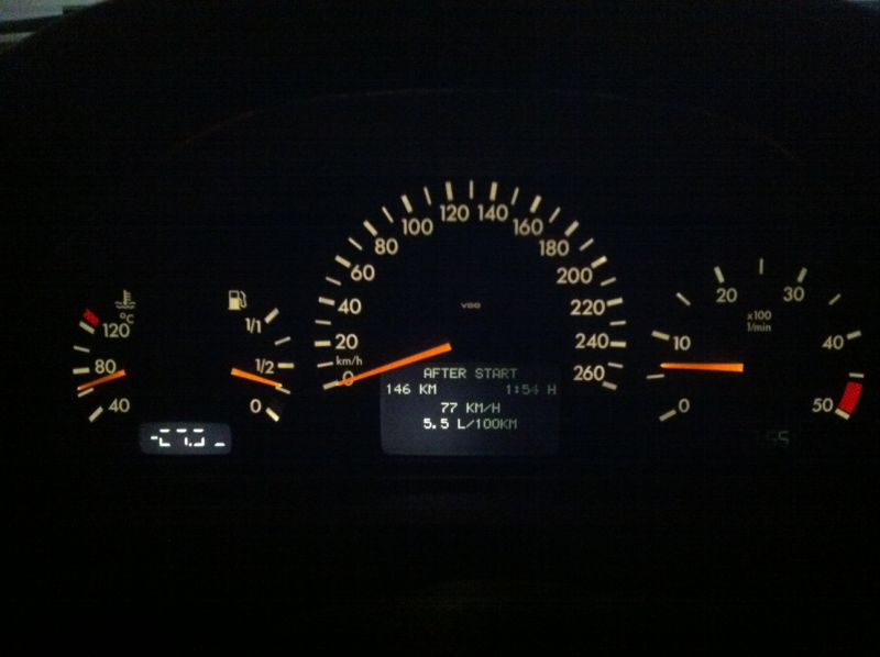

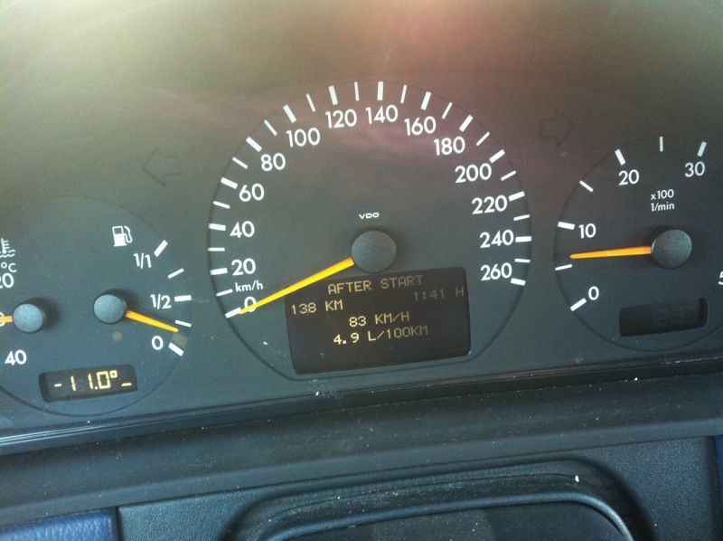

Eka jännä juttu jo ilmeni. Koeajolla sekä matkalla kotiin lämmöt oli ihan ok, karvan yli 80. Nyt kun iltasella lähin uudelleen ajelulle ei ilman webastoa paljoa 60(?) viivan yli noussu. Sanoi myyjä vaihtaneensa sen paremman termarin, joka lähtökohtaisesti ensimmäisen 200km piti paikkaansa. Ideoita?

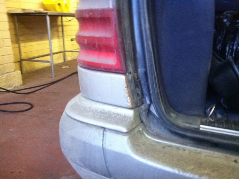

Tässäpä nyt ensimmtäinen (tarkoituksella) pimeässä otettu kuva, ei ihan kaikki virheet näy :) Tuossa kyllä on selkeästi nähtävissä tuo pahin paikka, eturoiskeläpän takana on tuollainen isompi ruosteläntti. ja takaoven etunurkassa.

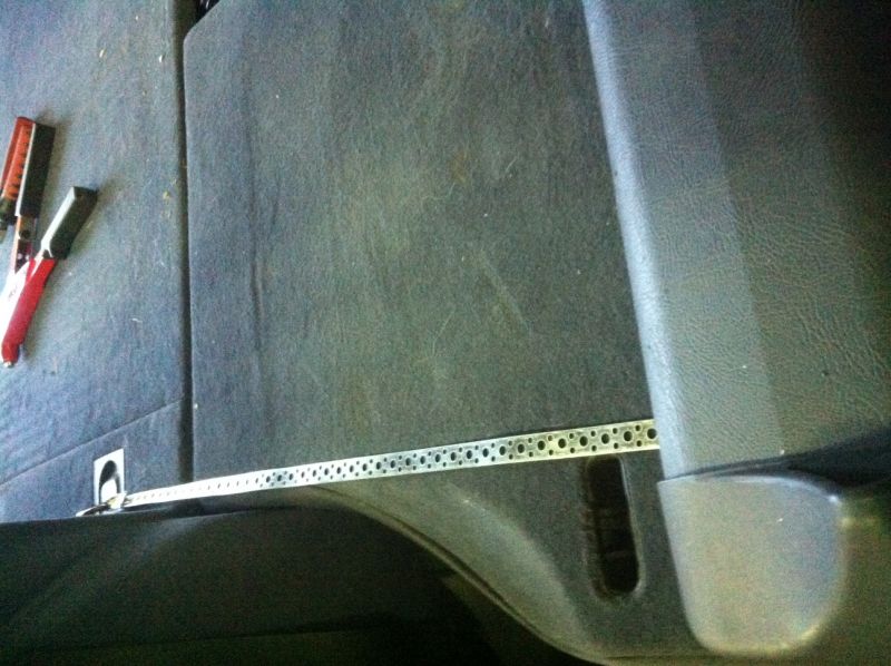

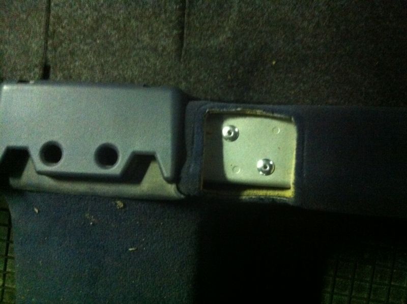

jostain jääny päähän että jos takapenkkiä ei saa ilman työkaluja pystyyn ni menis läpi.. Liekkö tosi?

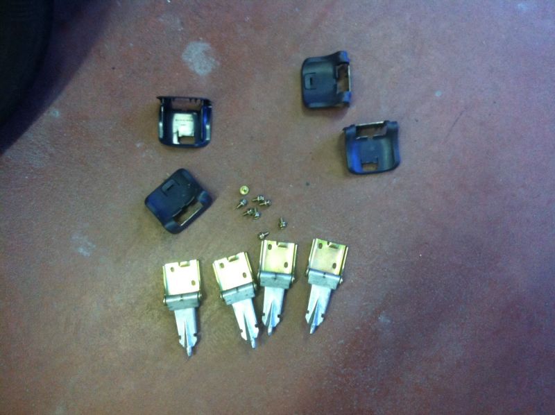

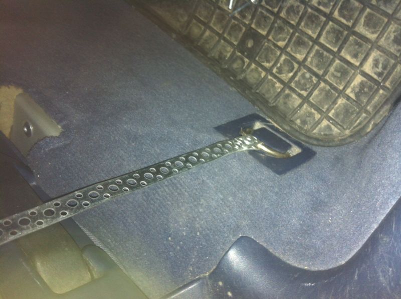

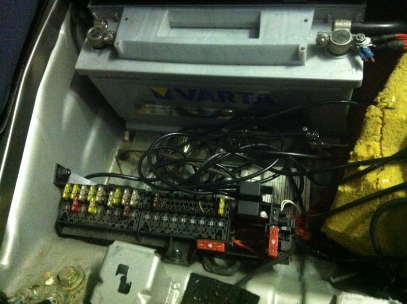

Jäi konttorilla käymättä, joutui töissä tekemään töitäkin niin meni päivä vähä muuhun.. Huomenissa sitten selvinnee miten paljon töitä tuo tulee teettämään, sen jälkeen konttorille.
Oli tarkotus ottaa mittaristo irti polttimoiden vaihtoa varten, mutta eipä mistään tunnu enää pyörän pinnoja löytyvän ja 16€ on ihan liikaa irrotustyökaluista eikä huushollista sopivaa työkalua tähän hätään löytynyt.
Ilmeisesti ei mitään ihmeellistä mittariston irtiottoon liittyny, kunhan ei avainta laittele virtalukkoon? Ei tarvi siis odottaa x-aikaa autossa hiljaa?

Tein varsinaisen löydön biltemalla piipahtaessa, peruutustutka joka on sisäänrakennettuna taustapeiliin, hintaan 17€ :shock: Joku varaston tyhjennysmyynti, pitihän tuo napata matkaan. Tästähän sitten seuraava kysymys: Tuleeko ongelmia asennuksessa, eipähän tuossa muuta ole kuin virta pakkivalolta, mutta alkaako herjaamaan? Ja löytyykö takapuskurista jotain törmäysanturia tms, onko siis jotain mitä pitää varoa kun anturin reikiä alkaa kairaamaan?
Minkälaisessa korjaamossa suoritettiin alustan tarkastus?
Jos ei ole kokemusta mersuista niin alustan tutkimisella ei ole mitään virkaa ja nelipyöräsuuuntauskin voi mennä ihan hukkaan. :roll:
Parkkitutkaan. En usko että herjaa millään tavalla jos vaan löydät oikein johdon josta otat herätteen, kannattaa napata varmaankin peruutusvalolta tai sitten sieltä mistä alkup. parktronicillakin tulee heräte.

Mietin vaan et häiritteekö se jotenkin valovahtia jos suoraan pakkivalosta otan. Ainoa mitä oon käsittänyt, et näinkin "uusissa" ei noihin johtoihin ihan samalla tavalla voi suhtautua kuin 124ssa, joku sähkövimpain ottaa nokkiinsa. Pitäis nyt ehkä vihdoin opetella käyttämään tuota WIS:iä, jos sieltä löytyis tieto mistä se alkuperäinen johto löytyis. En vieläkään pidä ajatuksesta et alkaisin söhräämään vähän sinne päin, vaan mielellään kytkennät pitäis saada semmoisiksi että kestää sen minkä autokin. En tosin oo kattonu millaiset liittimet noissa valoissa on, jos vähääkään samanlaiset ku lankussa, helppohan niihin on johto juottaa.
Ai niin joo, kait tämä vähä niinku pakollinen on.. :shock:

Pikselikorjaustahan tuo vaatis, samalla uusia polttomoita taustavaloihin. Termari(t) rikki kun lämmöt noin alhaalla?
Polttimoita noissa on yht. 16 kpl, 1.3W (2kpl punaisia), perinteiset mittariston polttimot.
Pää-taustavaloja 2kpl, 2W lasikantoja.
Mittariston saa helposti koukuilla vedettyä ulos, mersun alkuperäiset koukut maksaa merkkiliikkeessä 17€.

Mittariston irrottaminen toistaseksi vielä jäänyt, jos ens viikolla ehtis katella. Joskos pikseleiden kanssa olis niin hyvä tuuri että vika olis kaapelissa, vois ite onnistua..
Onkohan tuosta ny kuinka monta polttimoa pimeenä, ku monitoimi näytön reuna tommonen?
Noita lämpöjä iteki ihmetelly, edellinen omistaja kyllä sano vaihtaneensa termostaatin, mutta tiedä sitten. Tuostahan jo aiemmin kysäsinkin, mutta tuntuu että jos auton aamulla lämmittelee webastolla niin se ei ajowebastoa itestään osaa laittaa enää päälle. Tänään toki lähtiessä se 25 pakkasta, liekö tuo nyt ees ihme.. Webaston ku laitto kiellosta päälle lämmöt nousi just 80 viivaan, normaalisti on vähän ylempänä.

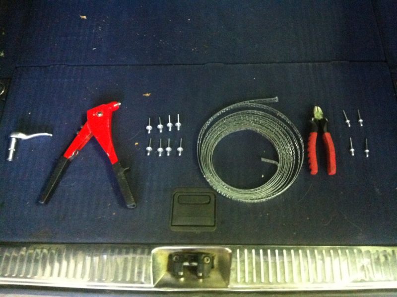

No niin, pakettiautoksihan tuo piti tosiaan saada. Jyväskylän konttorin ohjeiden mukaisesti tehty, tällä pitäis mennä..
Aikaa kului hurjat puolituntia :)
Eli tarvittavat työkalut ja tarvikkeet: 10mm hylsy, popniittipihdit, 8kpl isokantaisia popniittejä, metallista reikänauhaa, sivuleikkurit, 4kpl normi popniittejä
Ensimmäisenä nypätään istuin osat pois, pikaklipseillä kiinni. Saranat ruuvataan irti.
Saranoiden pulttien reiät tukitaan isokantaisilla popniiteillä.
Kaadetaan selkänojat vaakaan, pujotellaan reikänauha penkin reunan yli lenkistä läpi ja kiinnitetään itseensä popniitillä.
Vedetään kireälle ja tehdään sama temppu tavaratilan etummaiseen lenkkiin.
Sama toiselle puolelle ja homma on siinä. Joskus ku jaksaa ja keksii millä sen toteuttaa, pitää tuohon päälle vetäistä jotain suojaksi. Koirat pian teloo ittensä teräviin reunoihin ja onhan tuo vähän ruma toteutus..

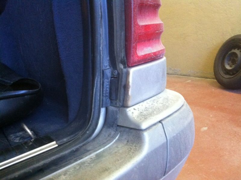

Samalla tuli näpsittyä kuvia noista ruosteista, pahalta sinänsä näyttää muuta ei ole kovin laajalla alueella.
Käytännössä kaikki on kuskin puolella, lokasuoja nyt on mikä on. Kuskin oven listan alusta ja alatakanurkka täytyy siistiä, takaovessa listan alusta on tuolta takaosasta ja alaetunurkassa sanomista. Kuvista puuttuu peräkopin kahvan alusta, mutta se kait on alkuperäisasennuksenakin jo ruosteessa, alareuna listan alta poikkeuksellisesti siisti. Kyllähän noihin muutaman hetken saa kulumaan. Pitää tälläkertaa vetää vaan kaikki kerralla ja käydä oikein puhaltamassa kunnon vehkeillä, ei tarttis kerran vuoteen niitä uusiksi tehä.
Aikoinaan tuosta väykyn ostosta kun kyselin, mainitsin että mielellään ei metallivärejä, kyllähän mä maalin saan enimmäkseen siististi suihkittua, mutta se lakkaaminen on ollut tähän mennes se tiukka paikka eikä siitä nyt ole kunnolla kokemusta.
Akkukotelo sentään ihan siisti, löytyy jatkuvasti positiivisia yllätyksiä :)

Ihan hmm.. väyryseltähän se näyttää :D Onnea yhteiselle taipaleelle.
Ruosteen kannalta ihan perus facelift väykky :lol:

No nyt se on paku :D Halpaa ajoa, pitää tarkistaa tuo ajotietokoneen lukema joku kaunis päivä, mutta ku vertailee dieselin määrää, mitä sinne tankkaa ja miten nopeasti määrä vähenee, ei pitäis litrojen heittoa olla..
Tällä kertaa sai lähteä lämpimästä hallista suoraan ajoon. Tulipa samalla todettua et tosiaan lämmöt, kuten näkyy, on ja pysyy normilukemissa. Taas silloin kun aamulla lämmittäny kellon kautta, ei lämmöt meinaa nousta. Jotenkin tulee vaan mieleen et se ei ymmärrä käyttää ajowebastoa jos on kellon kautta ollut käynnissä.. Saiskohan asialle jotain tehtyä? Onko siellä joku erillinen lämpöanturi sille koska ajowebastoa pitäis käyttää joka häiriintyy kellonkautta käytettäessä vai pitäiskö sen pelata tuon moottorin lämmön mukaan?
