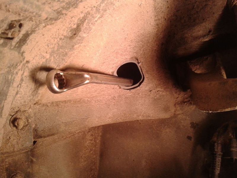

Edessä ylätukivarren pallonivel ja takana tukivarren laakerointi välykselliset.
Tänään inspiroiduin töitten jälkeen vaihtamaan eteen ylätukivarren, eipä oo semmoista vielä tarvinnut vaihtaa.
Nyt pitää kyllä kehua saksalaisinsinööriä kun on laittanut pyöräkotelosta huoltoaukon konehuoneen puolelle.
Tuommoisella kulmavartisella lenkkiavaimella aika mainio pidellä kiinni kun konehuoneen puolelta kääntelee auki.
Jännä kun tämä mutteri on 16 mm.ja pultinkanta 15 mm?
No, jos vaikka ensiviikolla saisi katsastettua.

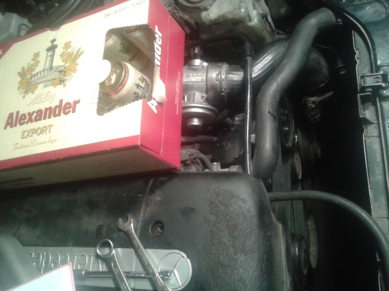

Tänään kun pääsin töistä vähän aikaisemmin niin inspiroiduin vaihtamaan ohjaustehostimen pumpun.
Johan tuo on tuossa toista vuotta huutanut, ei taida ajamalla hajota.Ääni kävi vähän häiritsemään.
Helppo homma mutta koeajo jäi huomiselle.

Ja kuvassa näkyvällä laatikolla ei varmaan ole osuutta koeajon"viivästymiseen"kilander kirjoitti:Tänään kun pääsin töistä vähän aikaisemmin niin inspiroiduin vaihtamaan ohjaustehostimen pumpun.
Samaa odotellut yhdessä kulkinessa pitänyt meteliä jo 4vuotta
ainakun sen huollossa näkee niin kysynyt että joko vaihdetaan
niin omistaja tuumaa että ei johan se on tuota melua pitänyt montaa vuotta niin ajetaan loppun
Ja +3581810EBB4
Ja +3581810EBB4
Alkuun miltei outoa kun ei kuulunut mouruamista rattia kääntäessä

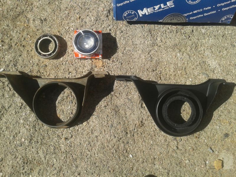

Tänään inspiroiduin kardaanin kimppuun (kumma että sattuu nämä huoltohetket perjantaille usein),jonkun aikaa sieltä suunnasta kuulunut kahinaa-eppäilin jo laatikkoremonttia jossain kohtaa.
Mutta laakeri sekä kannatin olivat tulleet finaaliin.Kannatinkumi jota kuvassa ei näy oli yli puoli kierrosta irti raudasta,laakeri pyöri takerrellen.
Nyt kun kävin koeajolla ennen asennuskaljan juomisen aloittamista,niin mukavan hiljaiseksi on alkanut väykky muuttumaan.
Sitten tuntui että vastaisi paremmin kaasuun pienillä kierroksilla.Vähän epäilin voisko olla...mutta kun tein pakilla mäkilähtöä,niin tuntui kuin kevyemmin lähtisi liikkeelle.
Nyt mittarissa 470 004 km. ja seuraavaa huoltokohdetta odotellessa
