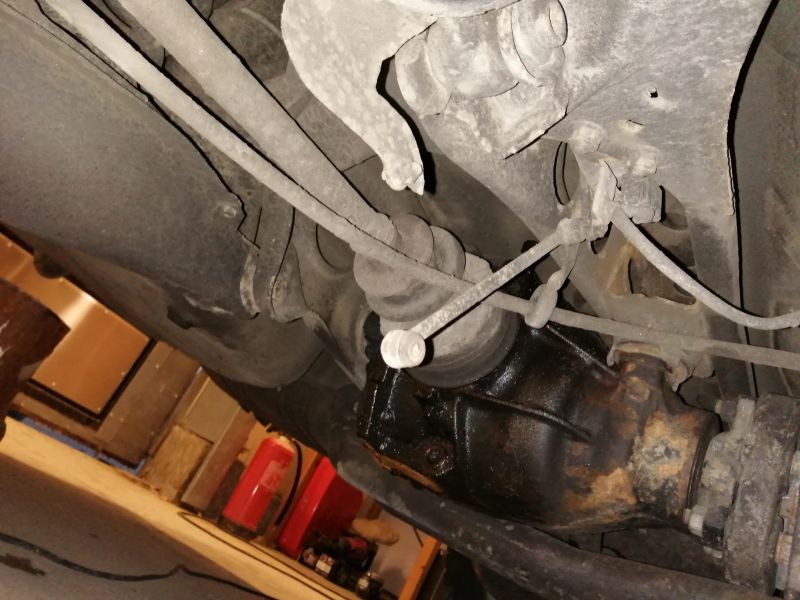

Tutkailimpa nyt takapään alustaa ja kaikki muu tuntuu olevan kunnossa paitsi nuo etummaiset kelkan kumit näyttää olevan tiensä päässä, täytyy vaihdattaa jossain kohtaa.
Jarrulevyt ja palat ajattelin vaihtaa piakkoin ainakin. Mikäs tämä tanko on apukuskin puolella takana? On irti, ruuvi katkennut.. Liittyykö jotenkin ajovalojen säätöön vai mihin?

simoks kirjoitti: Mikäs tämä tanko on apukuskin puolella takana? On irti, ruuvi katkennut.. Liittyykö jotenkin ajovalojen säätöön vai mihin?
Tuossa on varmaan Xenonit? Mutta juu, vahva veikkaus on että ajovalojen korkeuden automaattisäätöön liittyvä tanko. Tuon kun uusit, niin alkaa muuten lähivalot näyttämään hieman paremmin.
Omassa varkku-Väykyssä oli tuo irti alapäästään ja kun sen uusi niin jopa kirkastui moottoritie pimiällä :D
Viestit: 7389
Xenonien automaattisen korkeussäädön tanko.
Kuuluu sinne kallistuksen vakaajaan kiinni.
Perämurikan huohotin tukossa kun noin räpii öljyllä?
Kannattaa tarkistaa että perässä varmasti on öljyä, ettei turhaa ala ujeltamaan kun sen voisi ehkäistäkkin.

Ok eli arvaus osu oikeaan. Tuosta perämurikasta huolestuin itekkin kun kotona vasta huomasin oston jälkeen, huohotin on käytetty auki ja putsattu, se on vaan mysteeri mistä tuo öljy tulee kun ei ainakaan lammikkoa jätä alleen. Öljymäärä myös tarkastettu sillon kuukaus sitten ja oli just oikee määrä :nocando:
Vanha omistaja mainitti että juur vaihettu perän stefa mutta tiedä sitte.[/youtube]

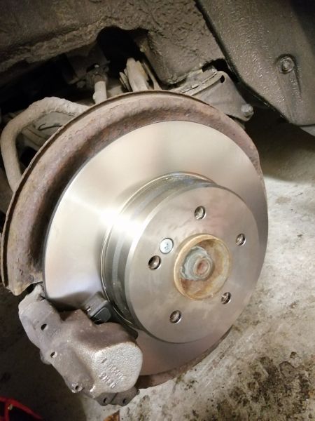

Loppu tärinä ja jyrinä kun vaihtelin takajarrulevyt ja palat. Boschin levyt ja Zimmermannin keraamiset palat.

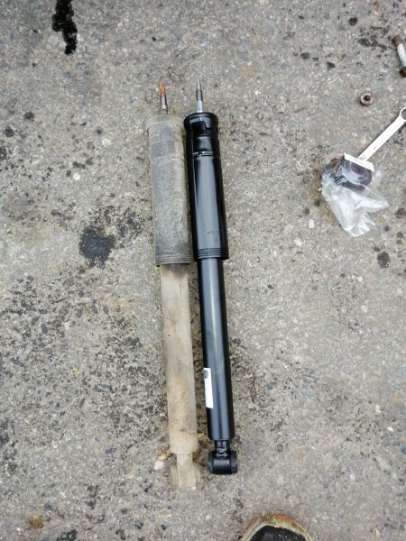

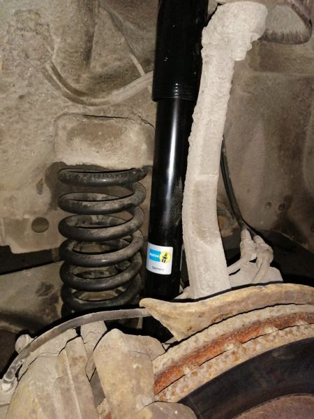

Vaihtelin kaikki iskarit tänään, parintunnin homma kaikkineen. Alusta on kyllä nyt aivan tiptop omaan makuun, avantgarden iskarit laitoin niin on hitusen jämäkämpi kun vakiot ja hiukan lyhyemmät. Tosin ainaki etuiskarit tuntu olevan aika lopussa mitä niitä vertailin uusiin painellen kasaan.

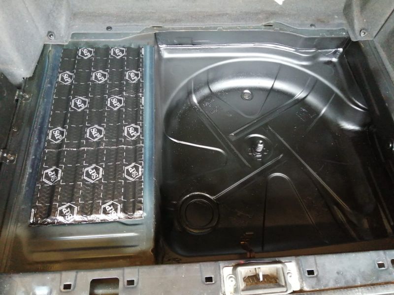

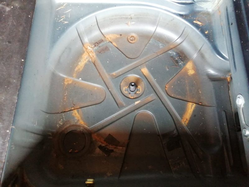

Varapyöräkaukalo oli pikkusen ruosteessa niin hioin enimmät poijes ja sinkkimaalia päälle ja lopuks mustaa maalia. putsasin nuo sivukaukalot myös ja puhdistin kaikki vedenpoistoaukot. Oli toi vaimennusmatto vieressä niin kuivunu että senkun sormilla repäs niin lähti koko paska kerralla irti, niin laitoin tota stp:n vaimennusmattoa tilalle ja pikkusen seinillekkin peräkonttiin.

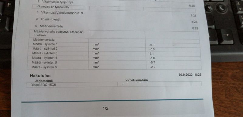

Kertokaapa asiantuntijat onko tästä mitään pääteltävissä? Siis suuttimessa ei ilmeisesti ole vika mutta korjausarvot on kyseisessä pytyssä ihan eri luokkaa kun muissa? Vedot tallella, ei savuta..
W210 E320cdi -02
Entiset:
W210 200cdi -99
W126 300SEL -88
W210 300TD -99
W140 350TD -94
Viestit: 29763
Laskussa mainitaan että suutin "poistettiin käytöstä" mutta ääni ei muuttunut.
Pitäisi kokeilla uudella suuttimella, tai vaihtamalla suuttimet keskenään kolmospytyn ja jonkin toisen sylinterin kesken.
Jos korjausarvo paranee (tai siirtyy toiseen sylinteriin jos vaihtaa suuttimet keskenään) niin rikkihän se suutin on.
Ellei muutu, on jotain muuta vikaa kolmosessa.
