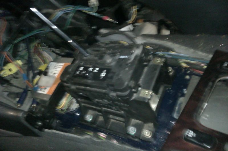

eli vaihdekeppi tuli putsattua oli hapettumaa yms noin 3mm piirilevyllä,
ohjainpoksi vaihdettu myös .toimii :lol:
ohjainpoksi tuli uudemmasta eri numeroilla mut toimii jopa paremmin, esim,star ei mee enään vanhaa systeemiin, ja vaihde jarru toimii ?

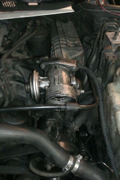

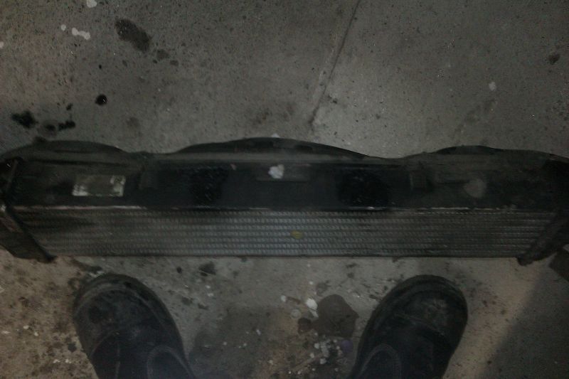

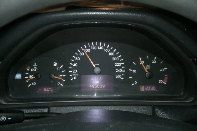

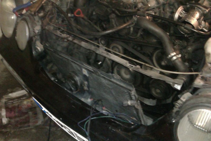

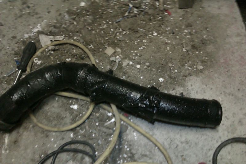

no tuota tuli sitten vaihdettua samalla mittaristo ,syyläri,välijäähy,ahtoputket,egr venttiili,imuilman antura (p17),ulkolämpöantura.
mittaristo myös uudemmasta kilometrejä oli 293000,muokattiin tuonne495000 vanhassa oli jotain 495,,,

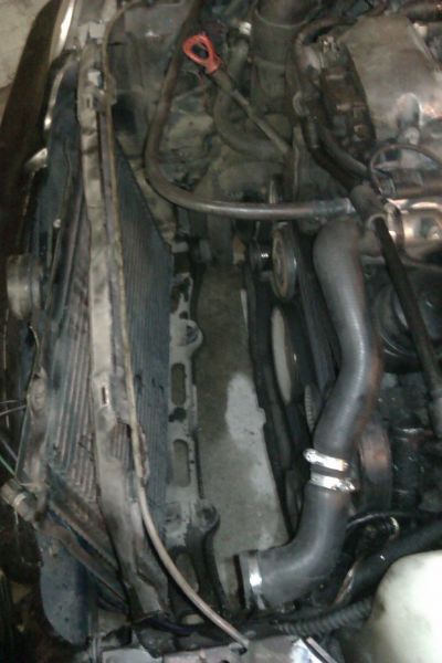

toissa päivänä kumma tuoksu alko ,noh konepelti pystyyn ja siellä vika 4 suihkun alla kosteutta
kamera värkkäyksiä työ maalla (htc)
kukas huomaa autosta vian toiseksi viimeisestä kuvasta :?: :?: :?:

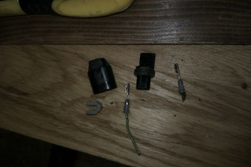

Tuli laatikon öljyt vaihdettua eilen +suodatin ja sähkö pistoke
En ole ikinä nähny niin mustia ja pahan hajuisia öljyjä .
