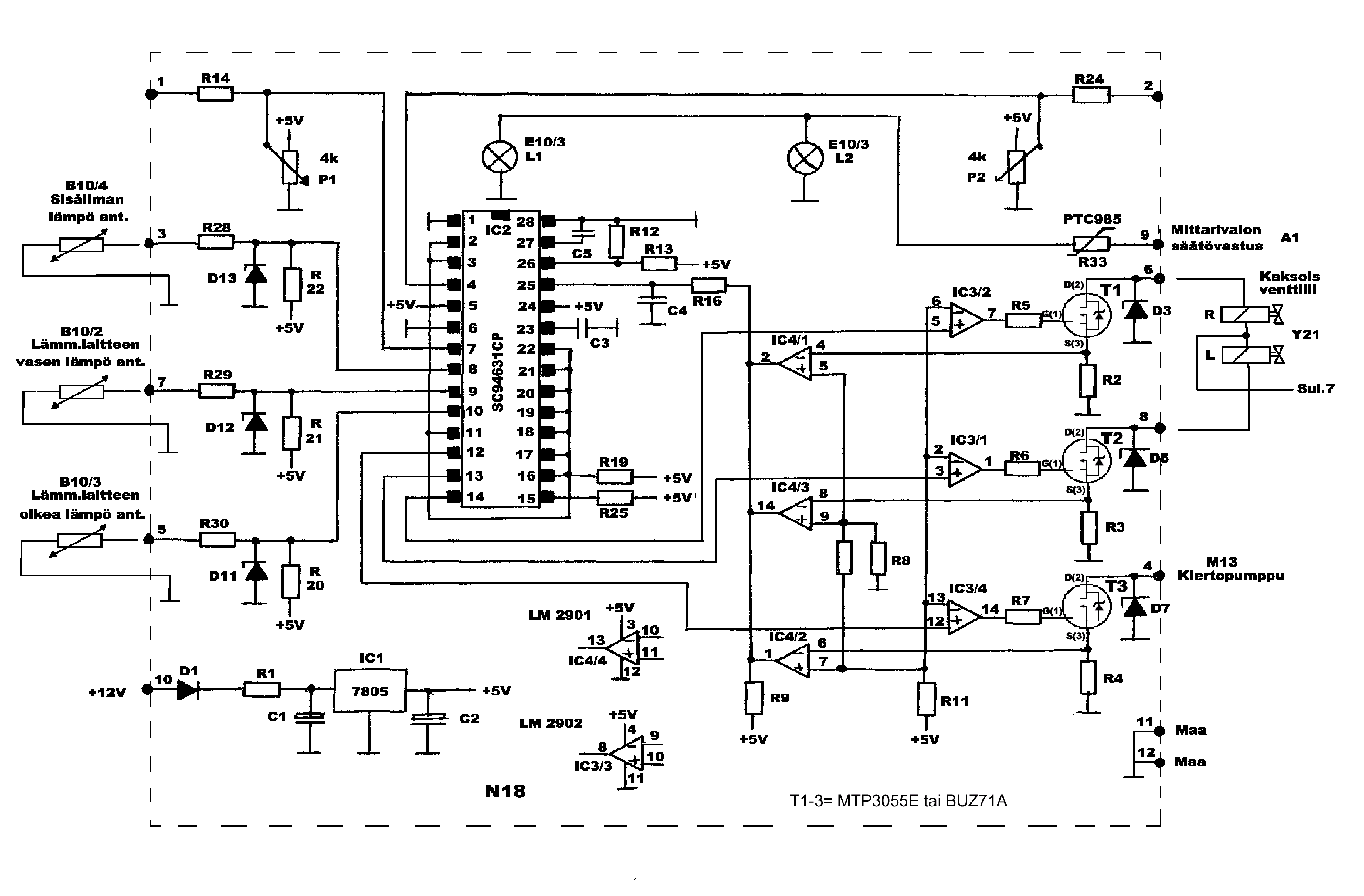

trucker kirjoitti:no niin, tuli jo uusi talvi käsille... :o
eli -94 c180, kylmä on edelleen, piti saada lämpimäks jo viime talvena, mut ei sit saanu... :oops:
autossa ei ilmastointia, sisäilmansuodatin otettu pois ilmaa jarruttamasta. ilma kyllä liikkuu, mutta se ei ole kuumaa ellei ensin aja noin 20 kilometriä putkeen ja sittenkin vain jos kierrokset yli 3000:n. autohan on manuaali vahteistolla...
lämmöt nousee noin 10 kilometrin matkalla yli 80:n.
autossa ei ole kiertovesipumppua ollut edes alkuperäisenä. :arrow:
jos asennan kiertovesipumpun näin jälkikäteen, miten se tulisi asentaa, ja mistä sille virta ym että toimii niinkuin alkuperäisesti on tarkoitettu?
Jos ymmärsin oikein niin sisätila ei lämpiä? Ota kuukusenmunista liitin irti, lämpeääkö sitten?

trucker kirjoitti:
mjo33400 kirjoitti:
johtokin ollu jo irti pari viikkoa, ei huomattavaa vaikutusta.
notta vesipumpun liittämiseksi ohjeita?
Meneekö kuukusen munille kumiletku moottorista, tämän letkun väliin pumppu ja ohjaus lämmönsäätöpaneelin liittimesta, jos johto ei ole jo valmiina jossain paisuntasäiliön alla. Katso tätä 124:sen kytkentäkuvaa, idea on sama. http://www.mese.fi/mekka/images/L%C3%A4 ... A4kuva.gif

Olisko tuossa vastaus kysymykseen jota olen joskus kyselly ilman tulosta.
Siis taukolämmitys.Jos tuo piste 4. ohjaa suoraan kiertopumppua niin tuon
pumpunhan sais pyörimään antamalla plussaa jonkin lisäkytkimen kautta
tuohon johtoon ja samalla myös puhaltimen pienimmälle nopeudelle.
Tiettävästi jossakin mallissa on ollut vakiona tuollainen juttu,esim taksikäytössä koneessa riitäis lämpöä eikä tarviis tyhjäkäynnillä noeta konetta.

Mesetti kirjoitti:Olisko tuossa vastaus kysymykseen jota olen joskus kyselly ilman tulosta.
Minun autossa tuo on valmiina, mutta en tiedä miten on kytketty kun ei ole minkäänlaisia sähkökuvia.
MB 220 GLK 4-MATIC BE 2013 AMG-styling
