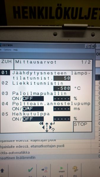

Mikähän tätä webaa vaivaa. n. 3v vanha laite
Viesti Kirjoittaja markoala »
markoala
Viestit: 1276
Liittynyt: 18.1.2007 20:29
Paikkakunta: Mäntsälä Anttila
Toi weba toimii.. Jotkut laitteet antaa tuon -500 ja se on kuulemma ominaisuus.
