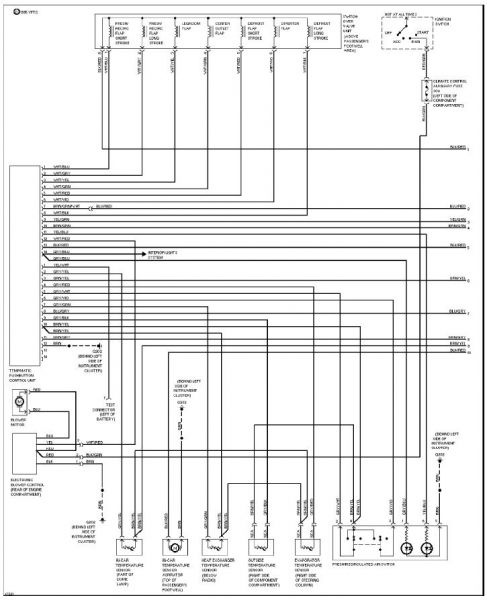

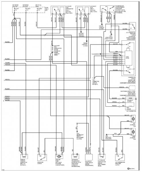

Viestit: 1977
Re: Ilmastointilaitteen omituisuuksia
dealer kirjoitti:
Virtapiirikaavioita ? Tietoa, ehdotuksia ?
Ei tietoa eikä ehdotuksia mutta sedan mallin kaavioista voisi jotain päätellä?
Viestit: 29868
Kiitokset kaaviosta.
Melkein joutuu kallistumaan potoxin mainitsemaan jälkihehkun vaikutukseen tai muuhun vastaavaan :shock: niin merkilliseltä kuin kuulostaakin.
Kyllä tuo liittyy noihin uudelleen vedettyihin johtoihin lähes varmasti ja sitäkautta joku viive tullut, ilmastointi nimittäin toimii muuten just kuten pitää kaikin puolin.
Aikaakin tuli pari kertaa otettua, ei odotusta ole minuutteja vaan joitain kymmeniä sekunteja.
