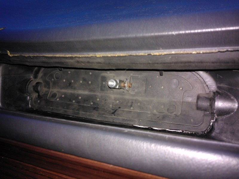

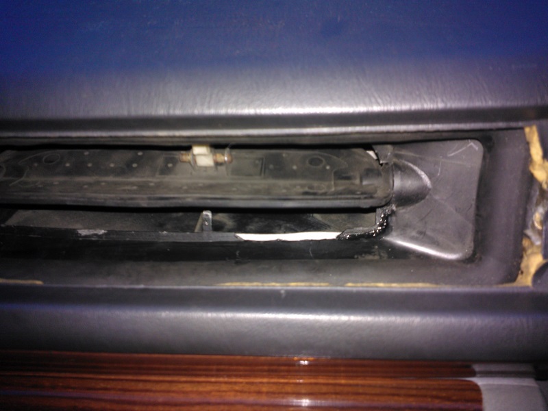

Oliha siel ilmastoinnin putkien läpivienti tulipellistä puoliksi aukikin. Tulipa tukittua suurinpiirtein vissiin seki rakonen. Huomasin ko mittaristoa pois käytin.
Sitten keskisuulakkeilta tuli koko aja hiukan kylymää läpi ni ihmettelin sitä tänää. Mestarit ropannu sieltäki paskaksi sen huulen jota vasten sen läpän kumi painuu ni hönki aina läpi pikkusen vaikka oli kiinni, sehä on näköjään samalla pois muualta puhallustehosta.
Tiiä onko noilla paljoa merkitystä mut onpaha taas "parenpi". -5 kelillä on lämmin peli kyllä ni ootellaan niitä -15 kelejä ees et tottuus selviää.

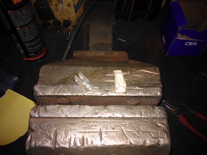

Pari kuvaaki on jemmas jos joutas vkl laitteleen. Ja sakemanni inssin yhen aivopierun korjasin samalla sieltä keskisuulakkeilta ja ny kestää.
E46 330D & E46 328i
Dixon
Viestit: 1136
Liittynyt: 18.12.2011 13:39
Viesti Kirjoittaja Dixon »
Eka kuva, puuttuvan palasen/huulen kohalle mehukattia liimalla tilalle ja toi nurkka pala takas liimattuna. Läppäki oli mutkalla et sen takia varmasti rikki menny ja se rulla oli outo pyöritellä.
Sitten sen muovise paskan tilalle metallia. Tohon tulee se kuusiokolo ruuvi kiinni.
Ei enää säry kuten tässä meni se rikki ja entises autossa oli. Ruuvi pohjaa liia aikaistan vaikka läppä ei oo ees kiinni. Tolla ruuvilla pystyy siis säätämään hitusen, löyhälle jättää ni läppä on raollaan. Omassa ei riittäny vara kiristää, se pohjas ja muovi meni särki, lyhennin kuusiokolo pulttia et sai sen oikein toimiin.
