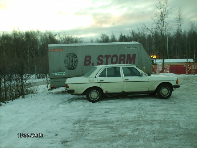

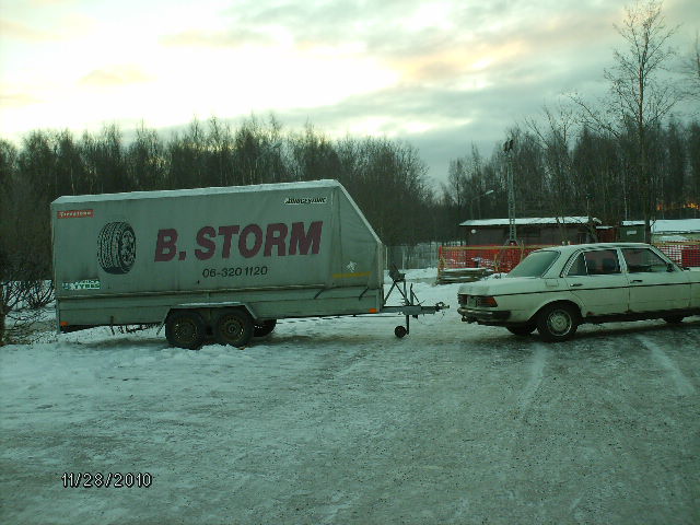

Tänään sitte ajelin julmetun iso kärri perässä....siitä laitan kuvan huomenna ku saan sen valoisana aikana otettua... ja ei meinannu mersu kulkea ku max 60km/h, pikkisen ku polki ni löytyhän se kulkupuoli tai sitä löyty sen verran ettei ny ihan jaloissa oltu.

tässä vielä kuva millanen kärri oli perässä:
