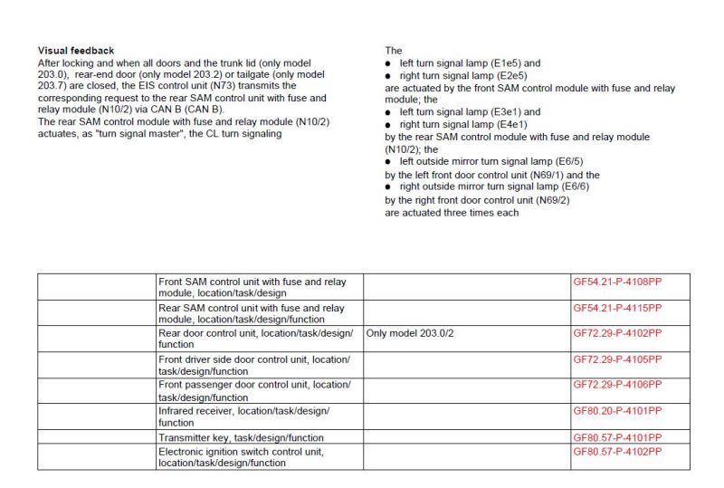

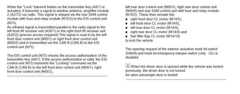

Vika alkanut tulemaan pikkuhiljaa. Sisällä napista ovet menevät lukkoon.
Ei toimi myöskään kahvan vieressä olevan Infrapuna silmän kautta.
Staarilla kun katsoo taka.SAM:n lukitus testausta se näkee avaimen ja tunnistaa sen oikein ja etäisyyskin on hyvä. (ainakin 20 metriä)
Lukon pitäisi kertoa avaimen painalluksesta B-can väylää pitkin virtalukolle joka sitten lähettää komennon taka-samille joka aukaisee lukot.
Olisko Taka-SAM ositain sökö.
Samassa autossa myöskään peräkärryn vilkut eivät toimi....
Jarruvalot ja pakkivalot peräkärryssä toimivat, samoin auton kaikki omat valot takanakin ja edessä toimivat
KuvaKuvaKuva
