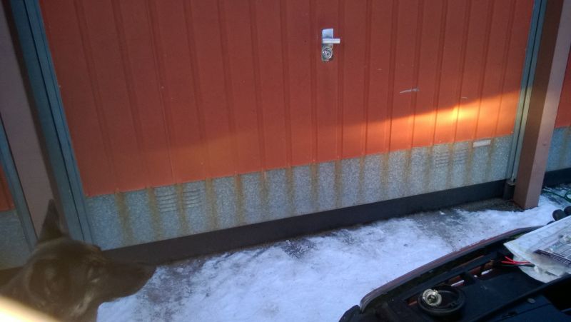

Mä hommasin 204:seen kiinan H7:t. Kuvassa vasemmalla, oikealla Night-Breaker.
Näköjään uudemmat mersut haistelee tehokkaasti vastusta ja säätää virtoja sen mukaan. Laitoin halogeenin takaisin eikä sekään meinannut syttyä ledin jälkeen. Täytyy viedä auto ja ledit tietokonepiuhan päähän ja vähän selvitellä.
Heittämällä asennus ei siis onnistu...

ek170 kirjoitti:Kuva
Meinaatko että polttimo ei toimi oikein autossa eli saa kirkkaammaksi jollain konstilla ?

Oisko siinä valoja ohjaavassa purkissa oikosulkusuojaus, jonka virta ja aikarajat pitää asettaa kummallekin lampputyypille erilaisiksi. Voisi olla vaikka niin, että xenon lamppu ottaa käynnistyksen aikana virtapiikin, joka normilampulla tulkittaisiin oikariksi ja sytyttyään xenon ottaa pienemmän virran, joka voitaisiin tulkita vaikka vialliseksi lampuksi... Tai jotain sinne päin.
Eikös tuo aiempi ledi ollut 32 wattinen, eli sen kohdalla voisi asetukseksi laittaa xenon ja tuo yli 50 wattinen ledi voisi toimia hehkulamppuasetuksella.
Kun vertaa valomäärää 50W ledin ja 50W hehkulampun välillä, niin ero on siinämäärin massiivinen, että se valo on syytä saada menemään oikeaan suuntaan. Häikäisyt vastaantulijoille voi olla aika pahat.

Täytyypä kokeilla vielä molemmat yhtäaikaa viritettynä.
Kiinan versioissa parasta on hinta, pari lediä maksoi about 17 euroa kotiin toimitettuna. Tosin jos niitä ei saa toimimaan, senkin rahan olis voinut käyttää paremmin. :lol:
